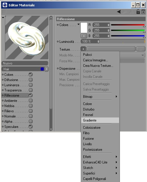

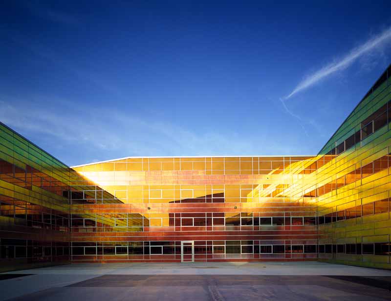

Salve ragazzi, ho bisogno di un urgentisismo consiglio. Diciamo lampante spero che qualcuno di voi legga subito. Ho bisogno di dare a un edificio, sul vetro, un effetto simile a questo ma con meno colori, ad esmepio tonalità del blu o del rosso.
Come si fa...?
Qualcuno parlava di gradiente nella riflessione ma non trovo nulla di simile
HELLLLLLPPPPP
ECCO L'EFFETTO A CUI DEVO AVVICINARMI

Re: Aiuto su una facciata!!! (gradiente?)
Messaggio da esablone »
Lo trovi qui....

grazie mile!! mi puoi spiegare un po' meglio coem potrei fare secondo te epr avvicinarmi a quell'effetto... sempre con due colori max 3?
no no ma per fare una cosa del genere non e' tanto il gradiente nella riflessione, che serve solo per mascherare dove riflettere e dove non riflettere...
Quella e' una questione di cosa vai a rfilettere...quella foto ha dei gradienti molto belli ma sono realmente riflessi dal vetro, la soluzione migliore intanto e' studiare una luce simile, poi potresti sfruttare il gradiente per creare una riflessione da mettere dietro alla telecamera, cosi' i vetri la rfiletteranno, ti basta fare un gradiente, metterlo nella luminanza e applicarlo ad un FOGLIO di cinema4D che trovi nelle primitive, in pratica ti alzi dietro di te una specie di palizzata sfumata che il vetro andra' a rfilettere...un po come si fa nel cinema :)

Ok premesso che io sono ancora un po' praofano dei linguaggi tecnici di cinema non saprei come fare tutto quello che mi hai detto nemmeno se me lo rileggo 3 volte.
Rilfessione dietro le telecamere, applicazione foglio a cinema, gradiente nella luminanza...
:roll:
Devo precisare una cosa... siccome ne ho bisogno entro domattina e puoi capire quanto sia lento un profano...
io per ora non voglio alcuna riflessione di ambiente esterno, voglio solo un vetro che sfumi da un colore a un altro e che semri riflettente la luce....puoi aiutarmi? :(

hahaah!!! dai dai non demordere! :):):)
Dai un occhio a questa scena, praticamente ho messo il cielo di cinema con luce alle spalle, e poi dietro di me ho messo un grosso cilindro tagliato a meta, spicchiato, dove ho applicato una foto.
I palazzi a specchi rifletteranno quella foto :)
