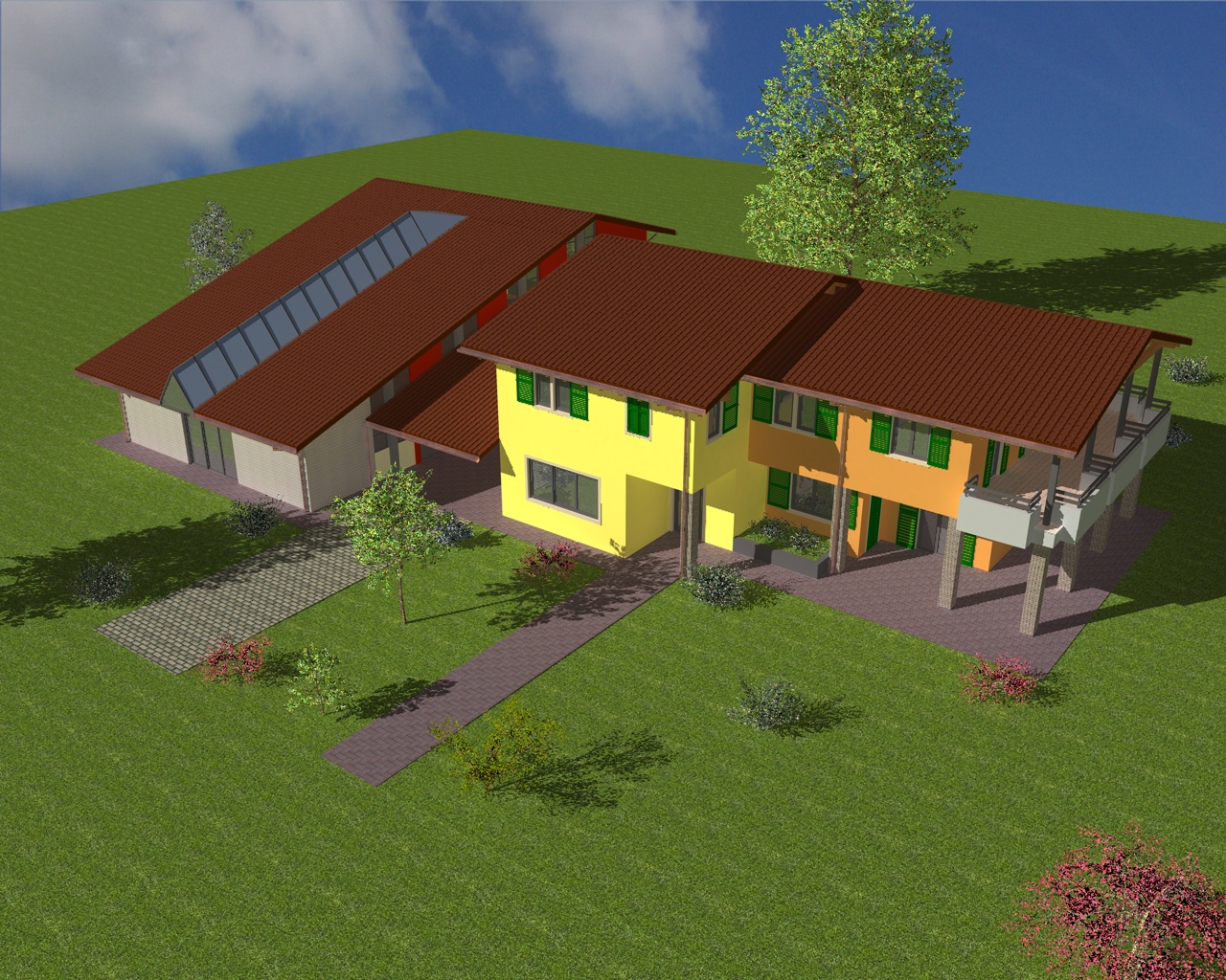

salve a tutti, ho eseguito la settimana scorsa un rendering, impostando i parametri dell'antialiasing al massimo e anche i settaggi della IG abbastanza buoni però mi si verifica una seghettatura fastidiosa in molti spigoli/angoli del fabbricato nel render, chiedo se qualcuno mi sa dire come poter sistemare questo fastidio.
Altra cosa, noto spesso che facendo un leggero zoom sull'immagine la qualità della stessa decada molto velocemente, cioè anche solo con uno zoom al 90% vedo già l'immagine quadrettata, ci sono settaggi da impostare per far si che facendo un pò di zoom l'immagine non si sgrani eccessivamente?? grazie mille, allego file.

sicuro che la GI sia alta? perche' non vedo chiaro scuro nelle intersezioni degli oggetti o sotto le colonne...per sapere se la ig e' alta devi vedere tanti tanti tanti puntini rossi nella scena mentre renderizza..
il fatto dello zoom cosa intendi? quando zoommi? non e' che confondi lo zoom sull'immagine che ti fa vedere i quadretti dei pixel? perche' quelli dipendono dalla risoluzione dell'immagine, non mi sembra di vedere scalettature sull'immagine che hai postato, ovvio che se la zoommi vedi i pixel perche' il rendering non e' ad altissima risoluzione. :)

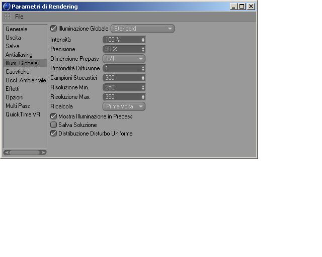

ho messo valori alti come
Campioni stocastici ho messo 300
ris. minimo 250
ris. massimo 350
e quando renderizza ho pieno di puntini rossi....è rosso ovunque....forse è la profondità di diffusione, io ho messo 1 perché altrimenti mi dà gli angoli interni, che dovrebbero essere all'ombra, troppo illuminati in maniera nn naturale come se uscisse luce dallo spigolo dell'angolo della casa in ombra.

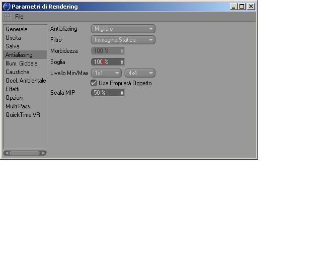

la seghettatura che dicevo è, se noti, in corrispondenza ad esempio dei pluviali verticali, non sono lineari ma tutti seghettati (guardando l'immagine senza zoomare ma dalla vista normale) e anche altre parti tipo i marmi delle finestre non sono lineari ma seghettati in alcuni punti. Considerando che l'antialiasing è al 100% in entrambi i campi ed ho messo sotto 1/1 e 8/8.

Ciao, su una scena del genere se metti la profondità di diffusione a 1 in pratica è come non avere GI: quel parametro determina il numero massimo di "rimbalzi" che la luce può fare e su un esterno così aperto il valore dovresti aumentarlo poichè i raggi hanno molta più probabilità di "sfuggire"..
g.matteo ha scritto: la seghettatura che dicevo è, se noti, in corrispondenza ad esempio dei pluviali verticali, non sono lineari ma tutti seghettati (guardando l'immagine senza zoomare ma dalla vista normale) e anche altre parti tipo i marmi delle finestre non sono lineari ma seghettati in alcuni punti. Considerando che l'antialiasing è al 100% in entrambi i campi ed ho messo sotto 1/1 e 8/8.
Prova ad aumentare il valore minimo: se tu dici a cinema che il valore minimo è di 1 pixel, alcune zone del render potrebbero venirti con 1 pixel di antialiasing (un pò poco) e quindi seghettate. Prova a portarlo almeno a 2 e guarda nelle zone critiche cosa succede.

ringrazio per i suggerimenti....appena ho tempo riproverò, la cosa che non ho capito VISUALTRICKS, che intendi per 1 pixel nell'antialiasing?? intendi quel valore 1/1 e 4/4(o superiore)?
io ho messo al 100% la precisione, non basta solo quella???

g.matteo ha scritto:ringrazio per i suggerimenti....appena ho tempo riproverò, la cosa che non ho capito VISUALTRICKS, che intendi per 1 pixel nell'antialiasing?? intendi quel valore 1/1 e 4/4(o superiore)? io ho messo al 100% la precisione, non basta solo quella???
Scusa ma tu quel "100%" dove l'hai messo ? Le uniche percentuali che hai a disposizione sono il threshold e il MIP scale, che non rappresentano la "precisione" o cmq non nel senso stretto del termine. Il threshold è un valore di soglia al di sopra del quale viene applicato l'antialiasing: al momento del render cinema esamina il pixel e se la differenza di colore tra quel pixel e quelli che lo circondano è superiore al valore di threshold, allora applica l'antialiasing. Quindi abbassando questo valore rendi cinema "più sensibile" ai cambiamenti e quindi ci sono più probabilità che l'antialiasing venga applicato. Il valore di MIP Scale indica la quantità di interpolazione che viene fatta sui pixel delle mappe presenti nei materiali (textures, shaders, bitmap, ecc): più lo alzi e piu "impastati" vengono i materiali. I valori di max e min ci sono perchè cinema usa un metodo adattativo per applicare l'antialiasing: nelle zone dove serve meno viene applicato il valore minimo mentre nelle zone critiche quello massimo. Quindi se lasci il valore minimo a 1x significa che in alcune zone del render verrà applicato 1 solo pixel di antialiasing (che è poco).

allego i miei settagi per capire meglio, così magari riesco a sapere dove sbaglio...
inserisco anche un render parziale di prova con IG+AO....come si vede gli spigoli sono troppo scuri

se metti la soglia dell'antialiasing al 100% in pratica è come se lo togliessi del tutto!

ah caspita....pensavo fosse il contrario io.....manca un buon manuale in italiano con cinema4d...dovrò cercarne uno... :D
