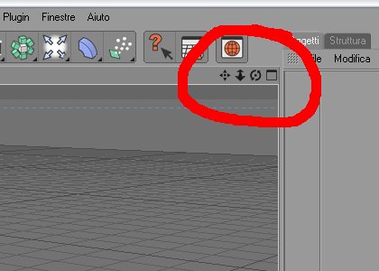

usa i comandi in figura per muoverti nella finestra 3d.. quando arrivi nella posizione che desideri poi aggiungi una camera. (la camera comunque la puoi sempre spostare in un secondo momento)

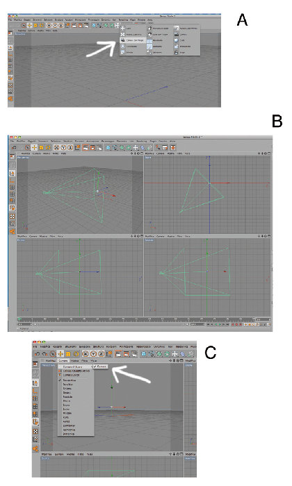

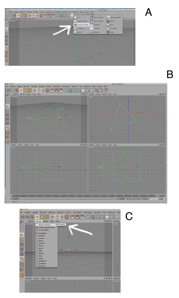

Ciao giacomo4d,
tu hai già il modello e vuoi fare delle inquadrature?
1) Vai nel menu segnato dalla fig. A e scegli la telecamera con target.
2) Nell' editor e nelle altre viste apparirà la telecamera. Muovila e posizionala dove desideri fig. B. La camera è il punto focale e il target è dove punta la camera. Li puoi spostare separatamente cliccando sul nome che compare sulla DX delllo schermo.
3) Vai nell'editor, che è la finestra in alto a SX ed esegui l'operazione visualizzata nella fig. C.
Da queto momento l'editor ti mostra cosa stai puntando quindi inquadrando.
