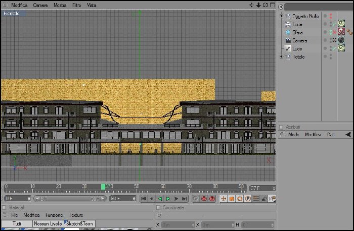

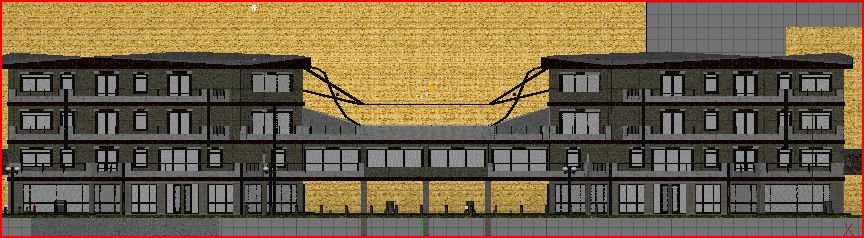

Ciao ragazzi!! Ancora una volta mi avvalgo del vostro aiuto..
Non so fare una cosa.. volevo ricavarmi i prospetti renderizzati di c4d di un mio progetto..
Ma se seleziono in Camere quella Frontale non mi renderizza quella vista ma mi va a prendere la vista della mia camera..
Non c'è un modo per renderizzare le viste che voglio io?
Per capirci meglio volevo fare un render dell'allegato che ho messo.. senza prospettiva..
Si può?? C'è un modo??
Grazie per l'aiuto!

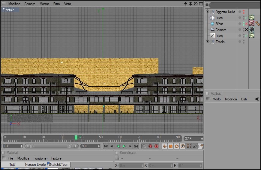

si semplicemente vai sulla vista che vuoi e clicchi su modifica > usa come vista di rendering

Grazie per l'indicazione Fabrik ma non mi funziona!! non capisco come mai!! mi continua a renderizzare sempre la vista della camera!!!

clicca sul mirino nero a destra dell'oggetto camera...

Cmq continuo ad avere problemi!!
Io ho attivato il tasto usa come vista di rendering nel tasto Modifica ma fa c4d fa ciò che vuole lui!!!

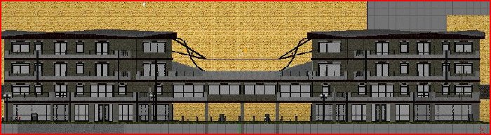

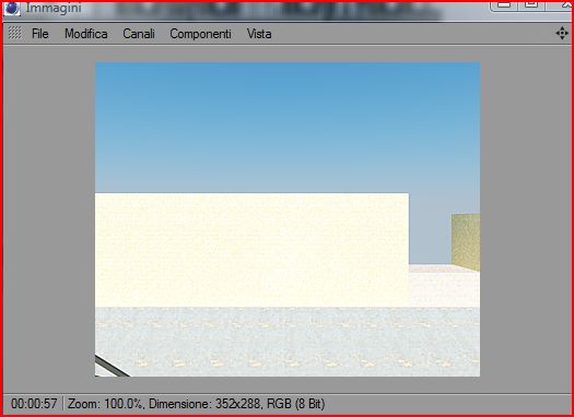

Basta vedere le immagini che sono sotto..
Facendo il render di quella pg mi esce fuori quel render lì, che oltretutto non è neanche in 2d!! Dove sbaglio??
Io vorrei ottenere proprio l'effetto del render che c'è nell'altro topic..

:roll: scusa ma è impossibile se hai fatto le cose che ci sono scritte ti deve venire per forza!
hai attivato usa come vista di rendering nella vista frontale e non nella prospettiva???
Se non ci riesci posta il file e vediamo un po'...

Aspetta forse ho capito :idea:
Ho visto che usi Vray e forse dipende dalla camera che usi...

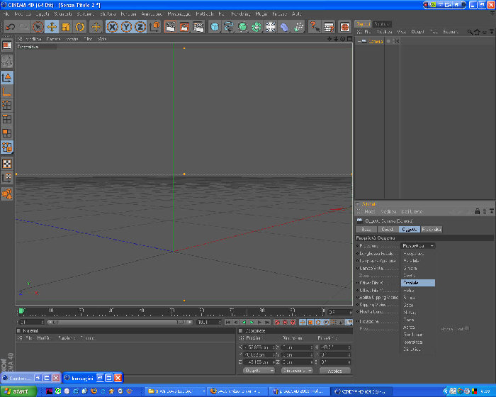

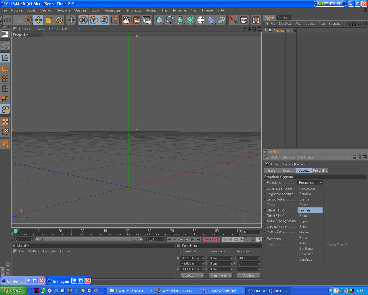

Se fai il render con Cinema basta che cancelli la camera e ti metti sulla vista che vuoi, e poi continui col metodo che ti ho detto... :)
Sicuramente esiste il modo di farlo anche con Vray ma mi dispiace non ti posso aiutare. :?

Si sarebbe perfetto farlo con Vray anche perchè ora mi trovo in questa situazione: per fare quei tipo di render e nn potendo utilizzare vray mi tocca cambiare tutti i materiali siccome sono Vraymaterial.. altrimenti il render viene tutto nero!!è un casino! :shock: :shock:
altre soluzioni non ci sono?!?? :o

Messaggio da skylinestudio »
prova così dovrebbe funzionare, o comunque prova a cercare la stessa cosa nel tag Vray :yea
