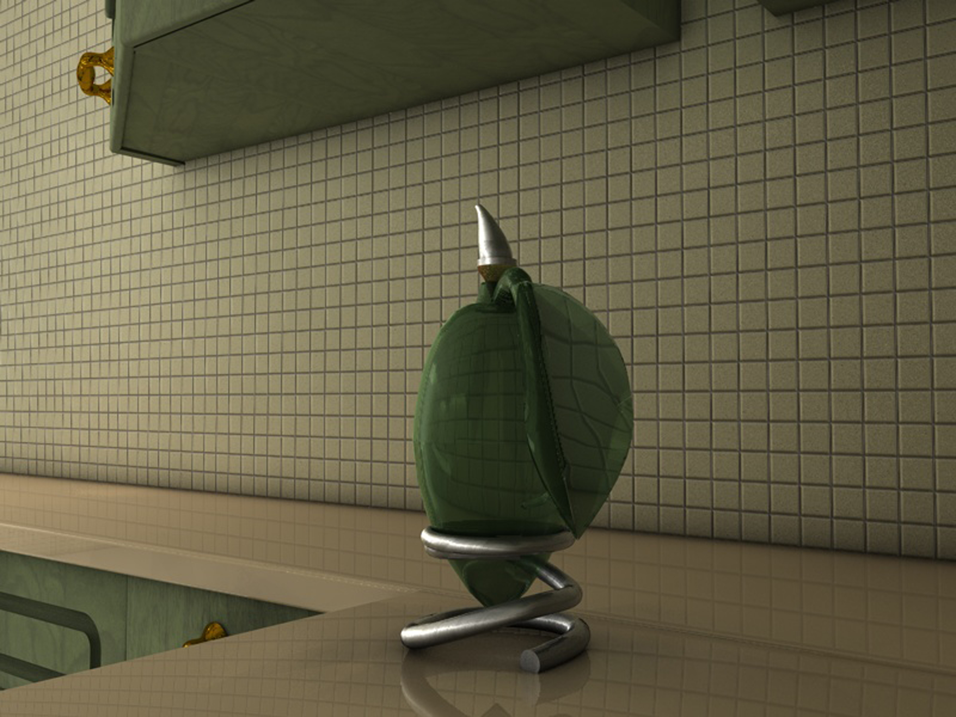

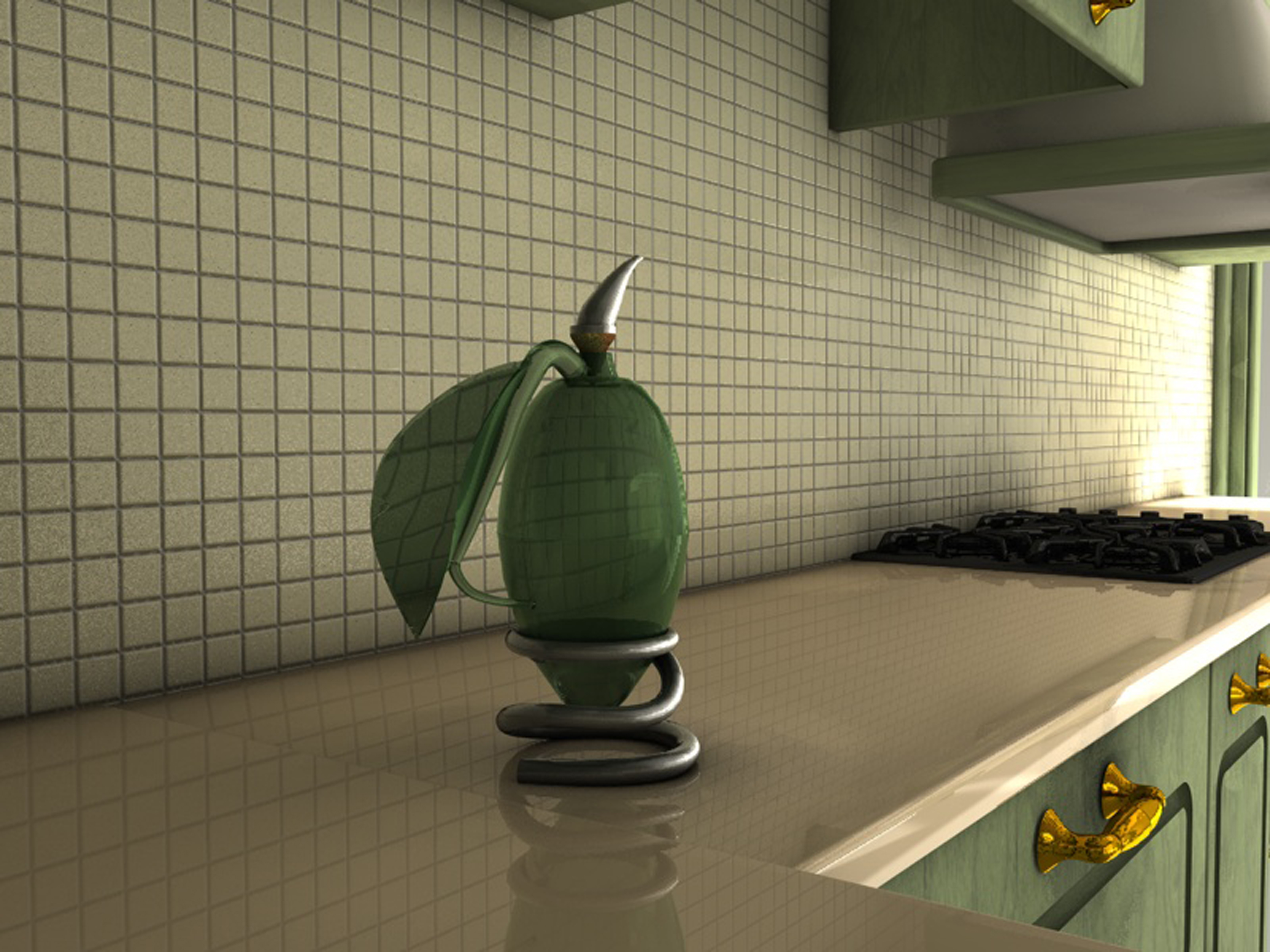

eccomi di nuovo a progettare oggetti d'uso..... :?
che ne pensate?

Ciao frank, molto carina mi piace, ottimo lavoro..

hahah.figata!

lìidea è molto carina :) proverei a mettere l'olio all'interno e a rendere la scena un po' più luminosa. Ergonomicamente parlando non riesco a capire se la foglia possa essere usata come manico (mi sembra troppo larga), magari fai qualche altra vista per capire meglio. :)
Ah, un'altra cosa... la basetta a molla è separata dall'oliera o è un pezzo unico? Se fossero due pezzi sarebbe scomodo l'uso quotidiano. :evil:
Scusa se sono stato cattivo :--

cattivo?????? no assolutamente...sono proprio queste le critiche costruttive che mi servono...grazie mille... cmq ora provo a vedere di modificare qualcosa... però la base in effetti è staccata dalla parte in vetro... si forse è un pò scomoda per l'uso quotidiano...vedo di trovare una soluzione....o eventualmente si presentasse il problema che mi hai fatto notare,proverò con l'eloquenza....hihihihi :) :) ps:la foglia in teoria non dovrebbe dare molto fastidio ed ha,tra le sue due parti simmetriche che la compongono,un'angolo tale da non ostruire la presa.. posterò altre viste...

new post.... forse poca luce... :?

Messaggio da _kino_ »
il tubo di acciaio è piatto sotto o rimane circolare? perchè mi sà che il piano lo taglia leggermente...
cmq quando lo creano dimmelo che me ne compro una che è veramente bella!!!!!

Messaggio da frank.p »
grazie kino... cmq si il tubolare nella parte finale è sagomato e tagliato....certo forse non è i massimo ma per una questione di stabilità ho dovuto adeguare il progetto...

a prescindere dalla correttezza o meno delle immagini avrei qualche dubbio sull'industriabilizzazione di quest'oggetto....

eventualmente si potrebbe parlare di "industrializzazione" :D o di "produzione industriale"... e cmq questo progetto nasce come oggetto provocatorio di design.... nel caso di un possibile inserimento nel mercato,in effetti,a livello di produzione industriale ci sarebbero alcune modifiche da fare... a livello di produzione artigianale la storia cambia!!!
