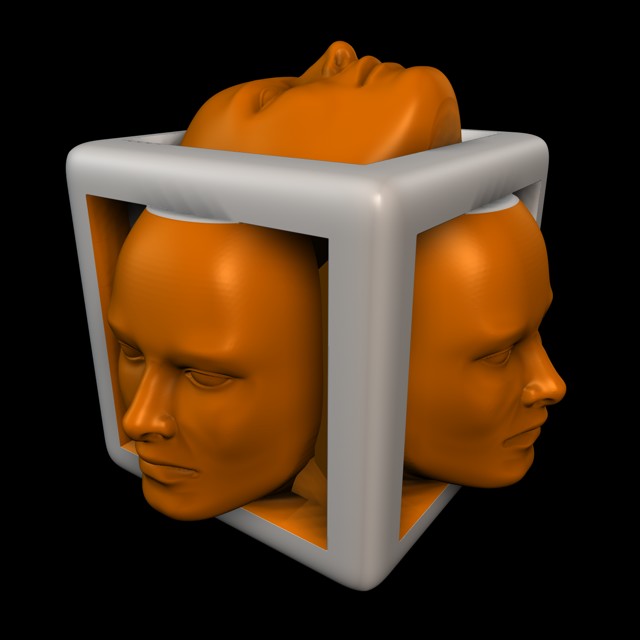

:mrgreen: Sono Un Genio!
E guai se qualcuno mi svela che per l'ennesima volta qualcuno ci ha già pensato (cosa probabile)! Sentite qua...:
Faccio un esempio..voglio realizzare il fronte di una moneta, inserendo un viso in bassorilievo. Prendo il modello 3D di un uomo e....beh ragazzi qua mi dovete aiutare, perchè io di mappe sono interessato ma ci capisco ancora poco..perchè in effetti....c'è bisogno di una mappa DOF.
Qui si apre un nuovo sottotitolo:
DOF MAP: Svelatemi tutti i segreti..
Come si ricavano? Lo chiedo io che non riesco nemmeno a mettere a fuoco un oggetto in cinema. Ebbene, dopo aver una Mappa DOF, si può usare....come Displacement..e a quel punto fare tutte le belle cosine descritte nel Videotutorial di mrMoose, ottenendo una mappa normal da applicare alla moneta! Dai, su, applauso!! ^^
Che ne pensate?
Ah..un esempio di DOF Map: (scusate per le dimensioni....... :shock: )

Beh, visto che sei un genio ti ho preparato un altro videotutorial.
Non ti ci abituare però, è solo che ritenevo la tua una questione interessante 8-)
Lo trovate qui:
http://mrmoose.free.fr/tutorial/dof2displace.htm
E questo il risultato finale:
Ciao :D
