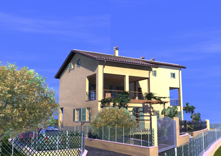

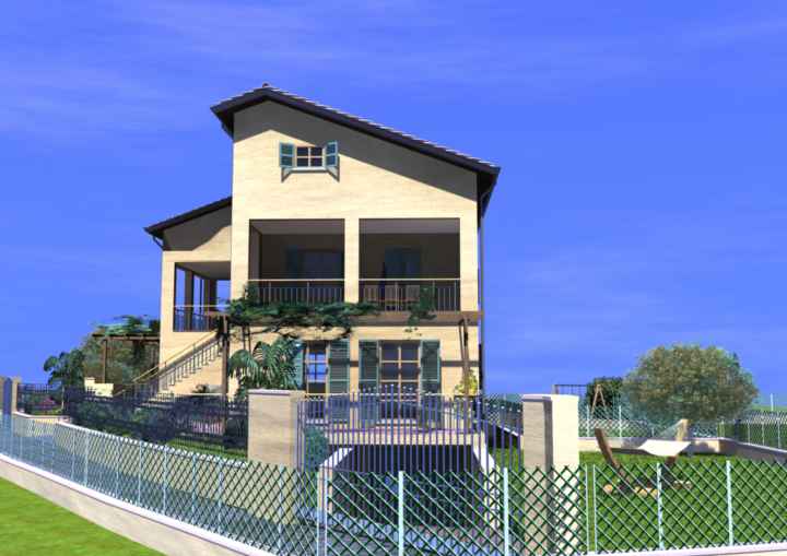

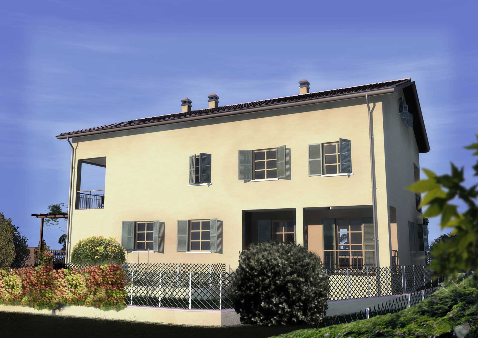

Salve amici,sto realizzando dei rendering su commissione, ho modellato con archicad, partendo da dwg, esportato in cinema ed aggiunto molti pannelli con la vegetazione. Motore AR:
40% precisione (tag su i muri ad 80%)
1/2 1 150 10 40.
Sole con ombre area, due cieli con rispettivi tag.
Datemi un aiuto per migliorare :love:

allora, l'inizio e' ok, devi stare attento innanzitutto alla cucitura della tex del cielo, cerca di usare qualcosaltro, vai a questo link:
www.cgtextures.com e vai alla sezione Skies, li trovi i 360° full sky dove puoi prenderne un bello da mettere sul cielo di cinema4D.
Per i valori di IG, alza molto la ris. minima e massima fino a che non vedi tanti puntini rossi, ma tanti!
per la luce, che tipo di luce hai usato?

Grazie masterzone, ho trovato i cieli che dicevi, sono bellissimi, anche se io avevo usato un procedurale. con gradiente e sup. nuvole, comunque lo allego. La luce è un sole di cinema, i min max li alzerò se pensi sia utile, anche se non vedo artefatti troppo evidenti, il problema sono i tempi, uno a risol. circa 2800x... esce in un ora. A stasera 8-)

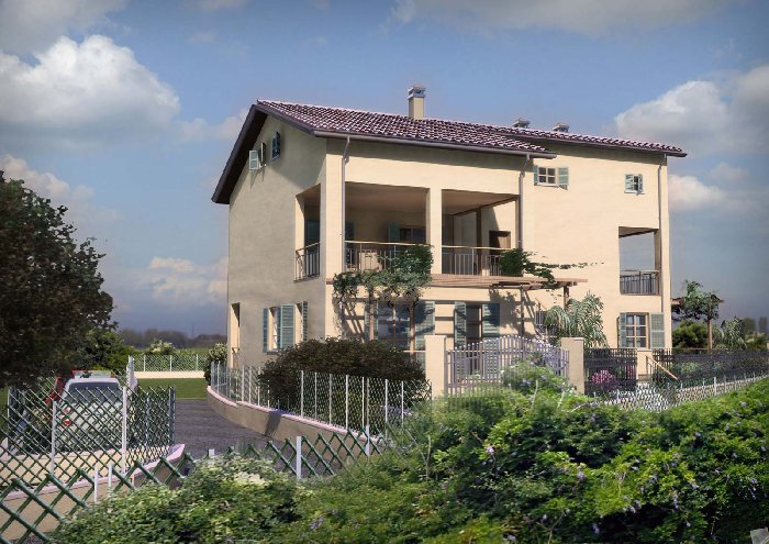

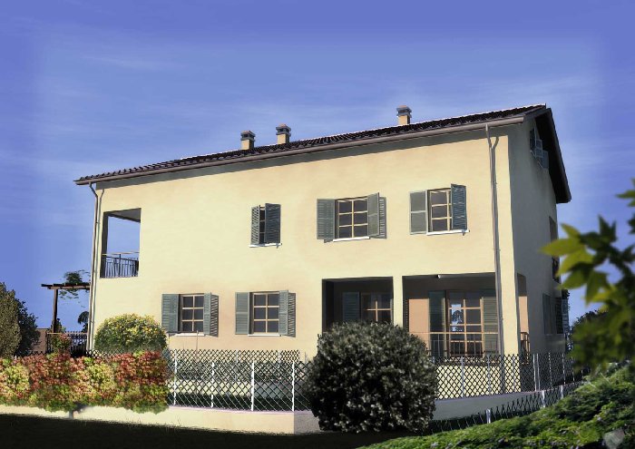

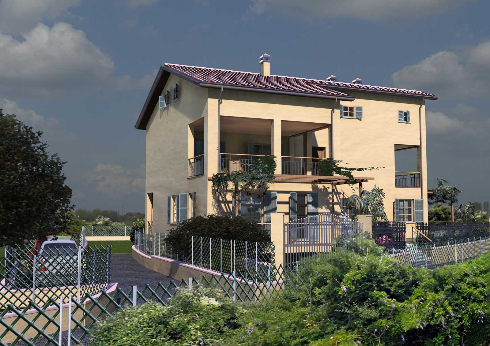

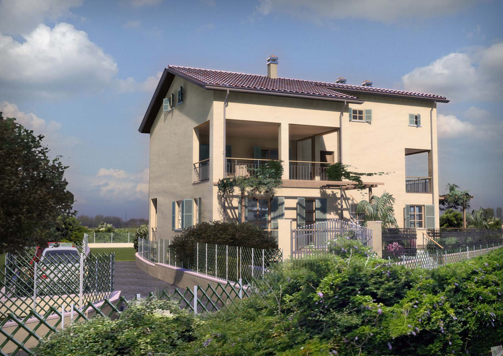

Per ora ho fatto questi, altri sono in "cottura" (uno è in forno da quasi 9 ore).
Ditemi se sono migliorati, purtroppo la consegna è domani...
Ah, se possibile un parere anche sul fotoritocco (troppo pesante, ecc.).
GRazie, a presto :love:

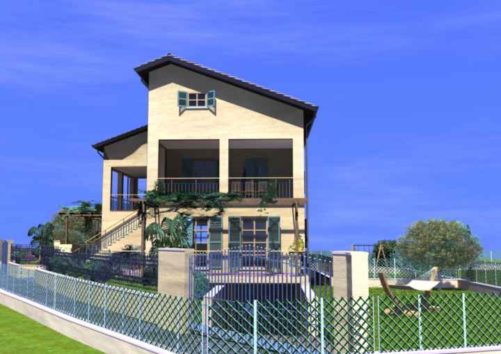

Scusate la ripetizione :oops:

molto meglio gli ultimi rendering, bravo!
C'è un po' troppa trasparenza nei bordi dei cespugli in primo piano che lascia intuire la natura 2D delle immagini, ma nel complesso direi molto belle.

braviiiiiiiiiiiiiiiissiiiiimo!!!!!!
MZ

GRazie arkimed, giusta osservazione, grazie mister Mz.
