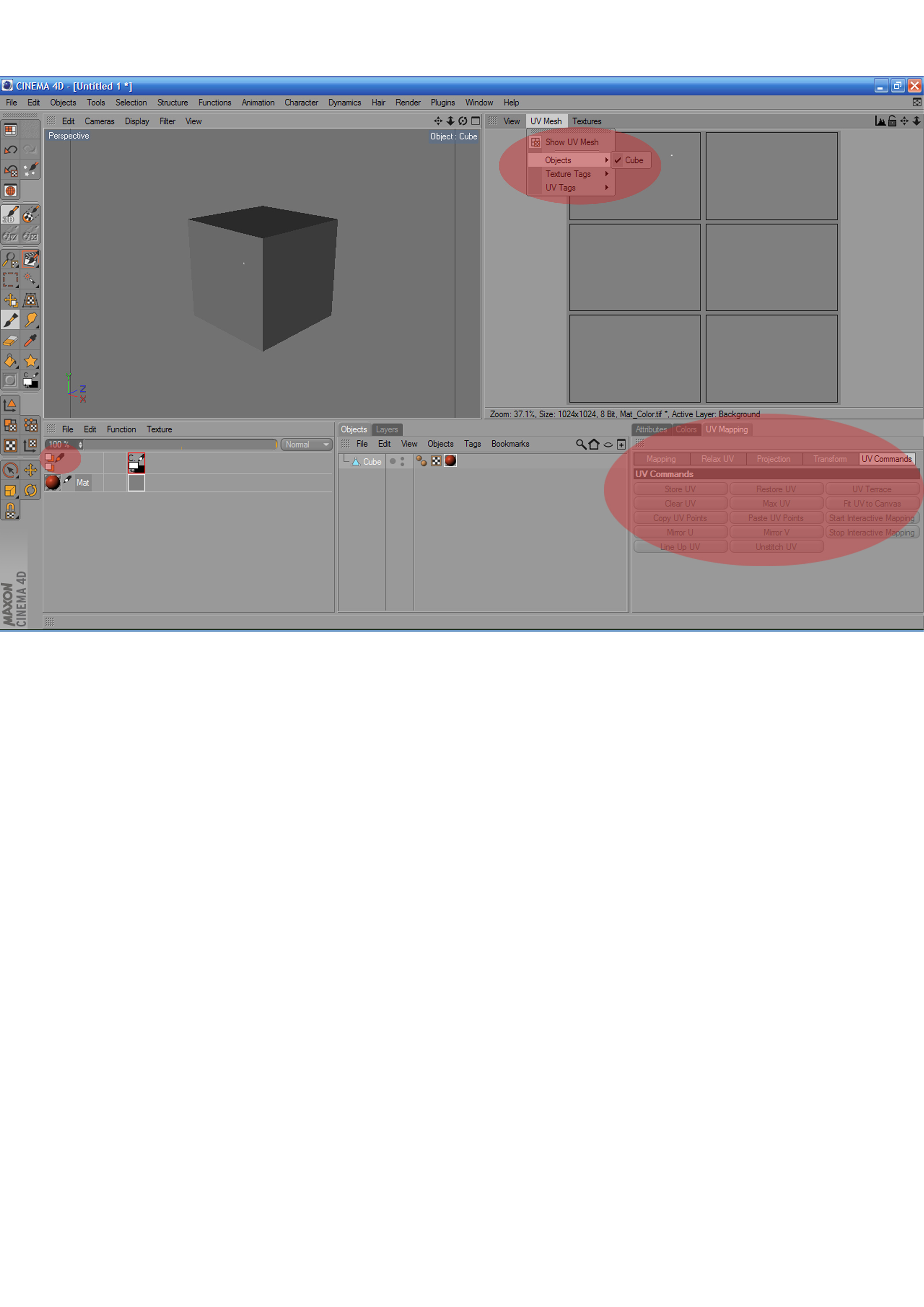

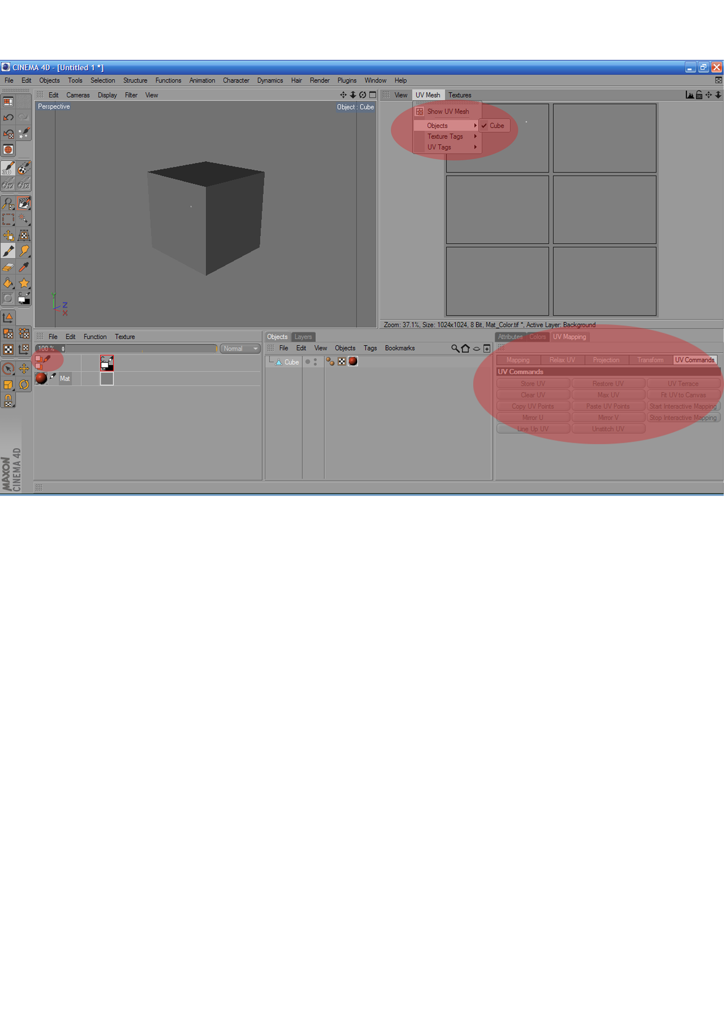

Grazie matcast il tutorial era perfetto ma il problema da me è che pur seguendo i passaggi le opzioni per le UV non mi si accendono. E poi sai come farei ad esportare le UV per importarle in photoshop e fare li le textures? O magari per Zbrush dove bisogna entrare con le UV gia pronte per non creare pasticci.
Poi se guardi sull`immagine ho segnalato un paio di cose che non capisco;
1. In bassoa sinistra a fianco del rettangolino con il canale colore ve ne è un altro che si puo disattivare o attivare. Ma a che serve?
2.In alto a destra ci sono le opzioni delle UV ma non so su quale livello dovrei lavorare o meglio a che servono le tre opzioni. Si mi dirai servono per lavorare sui tag ma a che serve farlo? Se per caso con una pennellato lavoro sulla prima opzioni e successivamente sulle altre, cambierebbe qualcosa?
Ma qual`è la differenza tra UV edit e UV paint. In fondo si puo disegnare in entrambi o no? Solo che nella prima si puo lavorare con le UV?
Spero che tu abbia capito qualcosa del discorso

scusa del formato dell`immagine ma ho dei problemi con PS ultima versione. Non so perché quando apro un nuovo formato A4 lui me lo ingigantisca...
Cmq è ancora leggibile

1 - non serve, semplicemente si evidenzia se lo selezioni.
2 - potendo assegnare lo stesso materiale a più oggetti, lì puoi scegliere di quale oggetto visualizzare l'UV rispetto allo stesso materiale.
3 - penso che le due interfaccie distinte di uv paint uv edit differiscano semplicemente per l'organizzazione dello spazio di lavoro più adatto per ciascuna delle due necessità.
La griglia UV si evidenzia sulla base delle dimensione e del colore impostati negli attributi dello strumento pennello, quindi se tu hai una tex bianca e negli attributi del pennello hai il colore bianco non vedrai nulla ...
Comunque consulta manuale ed help, ... ci trovi risposte più approfondite ai quesiti che mi hai posto.
Marco.
