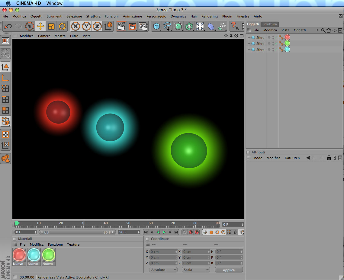

Se è questo l'effetto che vuoi ottenere è una stupidata... ti spiego in due secondi!

quello dovrei siuscire a farlo anche io...non e l effetto glow o con un nome simile?? io vorrei cercare di ottenere una luce realistica, perche come gia detto sto cercando di fare un sett e siccome studio 3d da poco vprrei cercare di fare il miglior lavoro possibile
dimmi tu sono nelle tue mani (ps fai conto che il led e as dimensione led quindi piccolo)
