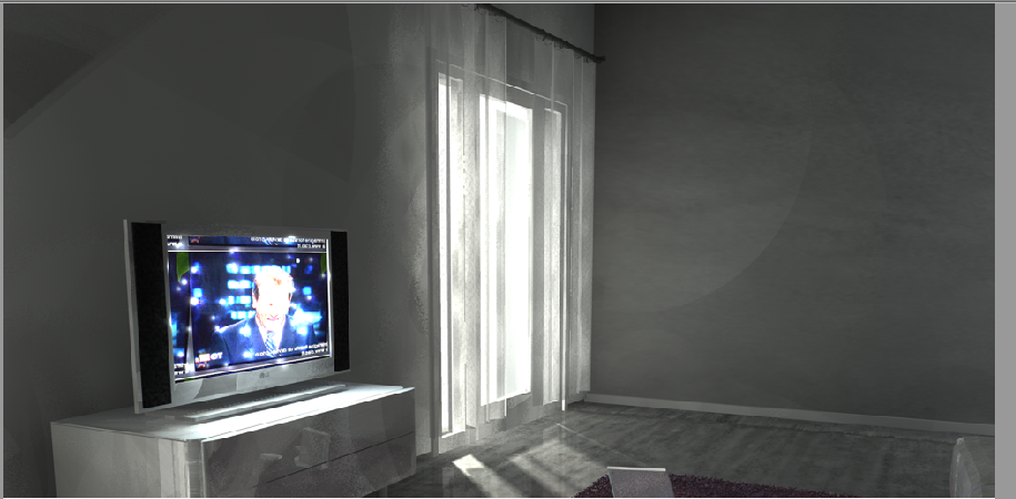

luminanza 18% colore 82 % e speculare attivo, ho messo una luce area azzurrina 8% di intensità d0avanti allo schermo, secondo voi è questa luce che rea problemi o troppa luminanza ?
grazie ciao . marco

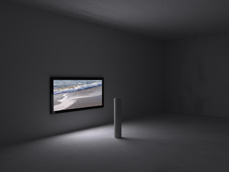

Devi agire solo sul materiale dello schermo della TV e togli la luce area che hai messo davanti, non serve a niente.
Per capire come funziona prova a fare così:
- spegni tutte le luci nella scena
- nel materiale dello schermo usa solo il canale luminanza dove metti l'immagine che vuoi vedere in TV e il canale alone
- Attiva la IG
- fai la prova di render e vedi che succede
- per aumentare o diminuire la forza della luce emessa dalla TV agisci sul parametro genera IG nella tendina Illuminazione del materiale (io ho messo 1000% per esagerare l'effetto, vedi te come viene meglio)
- A questo punto (se la scena è diurna) riaccendi il sole e regolati di conseguenza con l'illuminazione della scena.
Ti posto un esempio bischero... spero di esserti stato utile
Re: televisione aiuto
Però stai attento marco che se la scena è abbastanza luminosa..la luce emessa dalla tv è ben poca!
