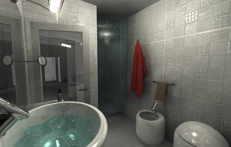

ciao a tutti , l'inquaratura ha già un grandangolo ma non bata secondo voi devo costruirmi una scena piò profonda dietro, ?
-mi piacerebbe si illuminasse da dentro la doccia, ho inserito una luce omni con ombre area e decadenza inversa ma non succede niente stessa cosa per dietro alla porta d'ingresso avete un idea? grazie ciao

:wink: ciao , secondo me per evitare che l'immagine sia troppo distorta, potresti optare per il tag compositing ( come per l'altra immagine che hai postato)... spuntando visibile alla camera, così potresti allontanare un altro pò la visuale, rendendo invisibile solo il muro ( invisibile alla camera ovviamente)... Per la doccia credo che dovresti provare un altro tipo di luce... fai diverse prove... e magari potresti anche illuminare il materiale del vetro giusto un pò ( mettendo nel materiale un pò di luminanza )... ciao

:o è vero non ci avevo pensato ......grz
