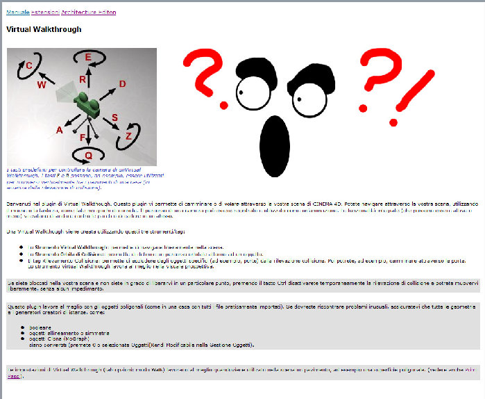

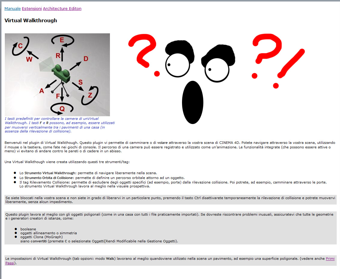

:shock: Scusate ma questa mattina mentre spulciavo la guida di cinema, mi sono imbattuto in questo Plugin, mai sentito prima... Ho letto di cosa si trattava è l'ho trovato interessantissimo. C'è scritto che si trova nella Architecture Editon di cinema, ma io non lo trovo... Qualcuno l' ha mai usato o sa dove si trova? :shock: Grazie :) :)

:?: :?: niente... non lo trovo neanche nei CD di installazione e plugin di cinema... :roll: Vabbè ero incuriosito ma a sto punto lascio perdere.. :wink:

ma praticamente e un modo di muoversi dentro una situazione tipo videogioco da cui puoi usare le frecce della tastiera per muoversi all'interno magari di un edificio ad altezza uomo....
io lo uso certevolte lavorando in campo architettonico appunto per far vedere al cliente...

il fatto è che non trovo il plugin... tutto là il mistero :?:

Elderan ha scritto:il fatto è che non trovo il plugin... tutto là il mistero :?:
Se imposti l'interfaccia in Architecture, lo tovi sotto la tab "Animation", oppure sotto: Strumenti -> Walkthrough
