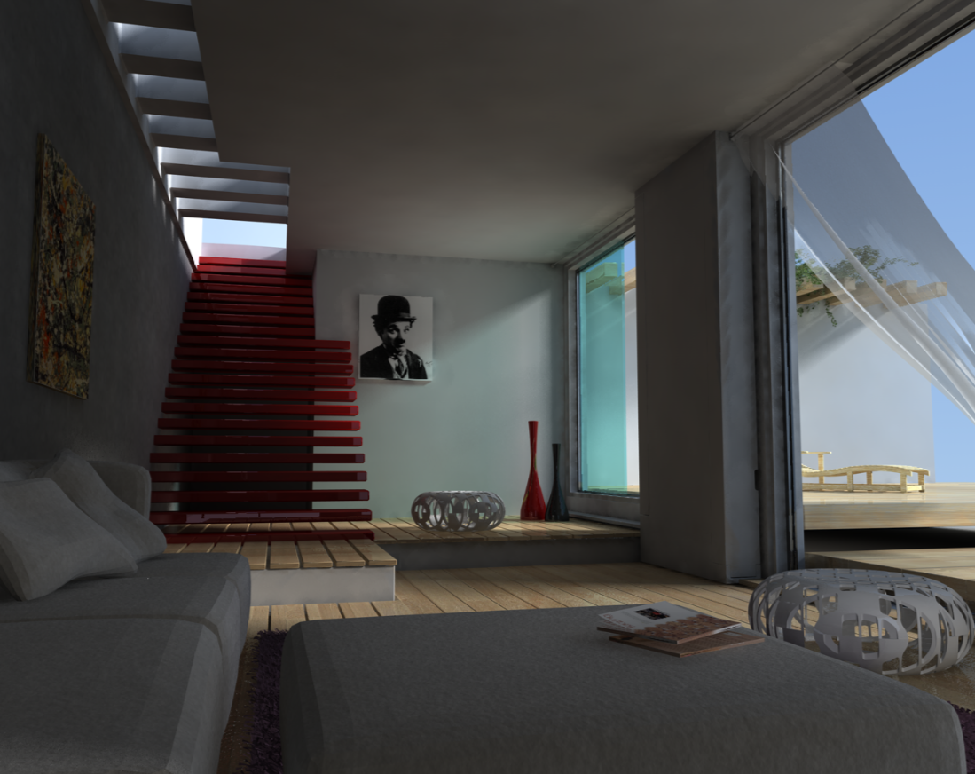

ciao a tutti vi posto un immagine di una scena che ho scaricato,
mi piacerebbe sfuocare l'oggetto divano che è in primo piNO Oppure la scala non so neanchio, ma non ho idea di come fare, devo inserire una camera targhet, o non centra niente,....grazie. ciao.
marco. :)

marco pittarello ha scritto:ciao a tutti vi posto un immagine di una scena che ho scaricato,
marco. :)
basta che nelle proprietà della camera attivi "profondità di campo" e da li scegli la distanza.
Oppure gli dici di sfocare dal "target" (se lo ha) in poi.
La sfocatura non è riferita ad un singolo oggetto ma ad una determinata distanza dalla camera.

:) grazie, ma devo attivare qualche opzione nelle opzioni di render, perchèho trovato un tutorial che ti fa montare due immagini con gimp .... ne sai niente ?

Nei parametri di render alla voce effetti seleziona profondità di campo.
Marco.
P.s.
Il tutorial che hai visto usa il multipass ... esci con la profondità di campo come imm. separata (scala di grigi) .
