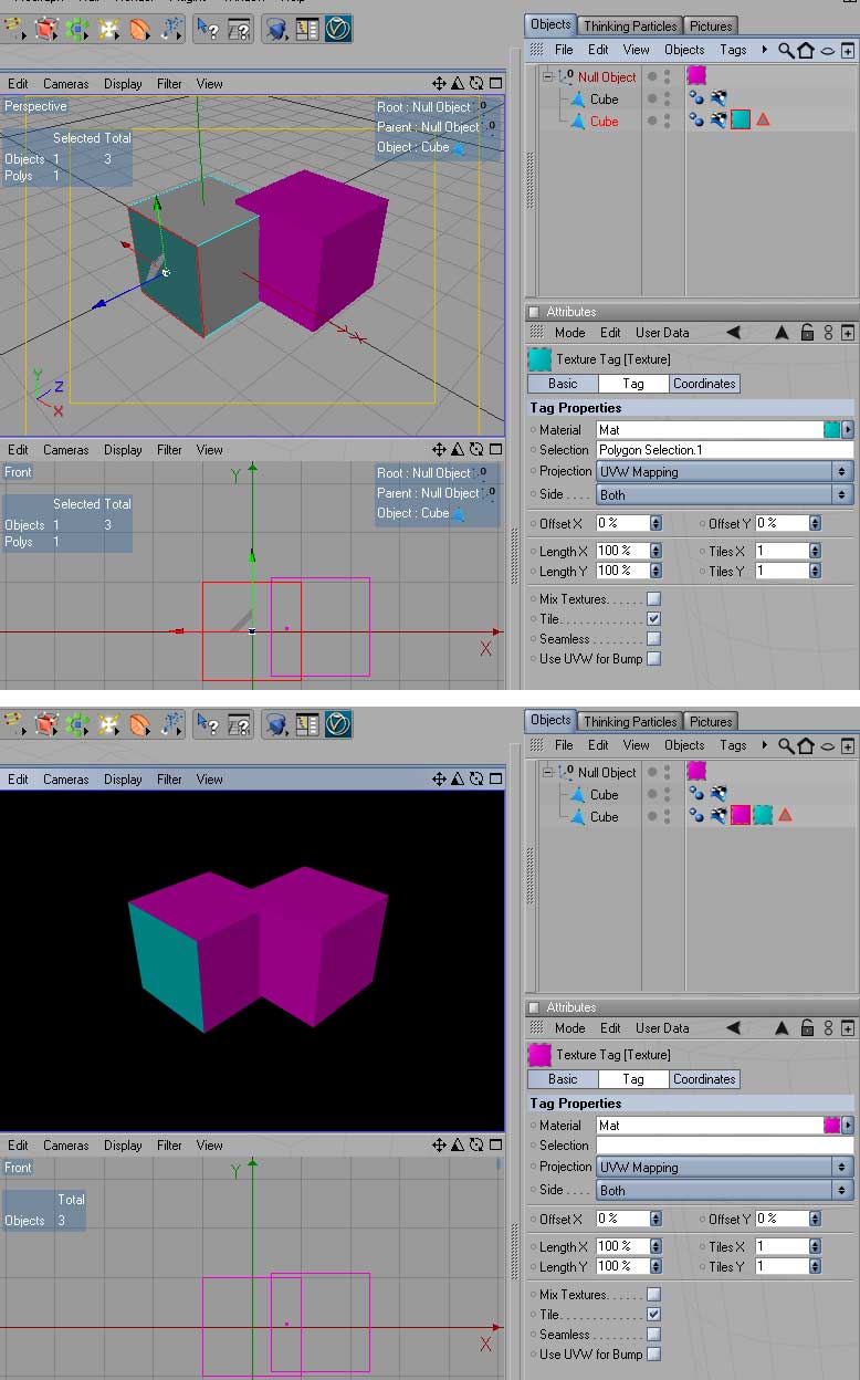

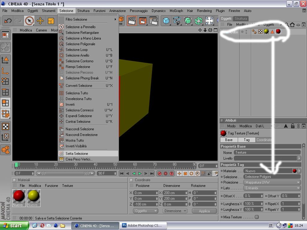

da quello che ho capito dovresti dare piu' di una texture allo stesso oggetto...per fare questo ti ho fatto un esempio con un cubo(vedi immagine)....
l'ho reso modificabile-->ho selezionato una parte--->sono andato su SELEZIONE-->SETTA SELEZIONE e si crea un triangolino rosso....
inserisci le texture in gerarchia come ho fatto io con in mezzo il triangolino rosso...clicca sulla texture che vuoi dargli e a SELEZIONE trascina il TRIANGOLINO ROSSO!!!
una volta fatto questo basta fare dei duplicatori(OGGETTI-->MODELLAZIONE-->DUPLICATORE)in modo tale che tutti i balconi che crei ripetano i parametri della sorgente...
spero che quello che volevi fosse questo!!!

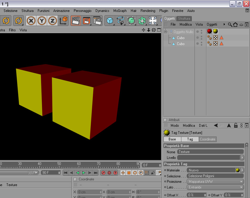

Questo è ok, ma funziona se fai così:
Tu dirai e prova no! hai ragione ma adesso non posso :(
Metti due cubi dentro un oggetto nullo, poi metti la texture gialla all'oggetto nullo che contiene i 2 cubi, ottieni che i due cubi diventano gialli, ora fai l'operazione che hai fatto tu su uno o anche su tutti e due i cubi, viene comunque ? A me no, anche se io di solito non faccio setta selezione, ma semplicemente seleziono il poligono e ci trascino sopra la texture dall'editor, compare comunque il triangolino rosso della selezione, ma il risultato non è corretto.

Ciao,
se assegni un materiale a una selezione di poligoni (il triangolino), il resto dell'oggetto rimane senza textures (quindi non "vede" nemmeno la texture dell'oggetto padre), a meno che tu non gliene assegni una. Dovresti quindi fare esattamente come hai fatto però assegnando all'oggetto sia il materiale dell'oggetto padre, sia quello per la selezione di poligoni (o almeno così ho visto che funziona, magari ci sono altre strade).
ciaps
ps: metti il materiale dell'oggetto padre a SINISTRA di quello del poligono!

io ho fatto come dici tu e funziona....guarda l'immagine che ti ho allegato,se metti come secondo colore quello da assegnare alla selezione,dopo che fai il procedimento della selezione che ti ho spiegato prima trascinando il triangolino rosso anche di un solo cubo,dovresti avere lo stesso mio risultato!!! :D :D

serialkiller ha scritto: anche se io di solito non faccio setta selezione, ma semplicemente seleziono il poligono e ci trascino sopra la texture dall'editor,
PS:il SETTA SELEZIONE LO DEVI FARE ALTRIMENTI NON FUNZIONA :)
