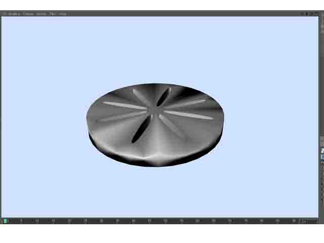

Ciao a tutti,
ho un problema con la connessione degli oggetti spesso dopo aver modellato con diversi metodi l'oggetto desiderato mi capita di dover connettere 2 o piu oggetti.
Il problema è che dopo aver connesso gli oggetti e aver aggiunto il tag phong per lisciare le superfici l'oggetto mi appare con delle sfumature nere, sopratutto quando effettuo un operazione booleana, ma anche con altri tièpi di modellazione. Ho gia provato ad allineare le normali e non ho risolto il problema. Ovviamente non dipende da un fattore legato all'illuminazione.
Qualcuno sa dirmi dove sbaglio?
posto un oggetto per rendere l'idea
grazie dell'aiuto

Dall'immagine non si capisce granché,
comunque questo tipo di problemi generalmente è causato da alcuni poligoni con le normali invertite...non sempre è sufficiente usare il comando "allinea normali", ma puoi risolvere invertendole manualmente.

Ah ok.... e scusa l'ignoranza ma per farlo manualmente come faccio?

Vai in modalità poligoni, selezioni le facce di cui vuoi invertire la normale e l'inverti ... (menù funzioni)

Grazie Marco....cosi funziona....
