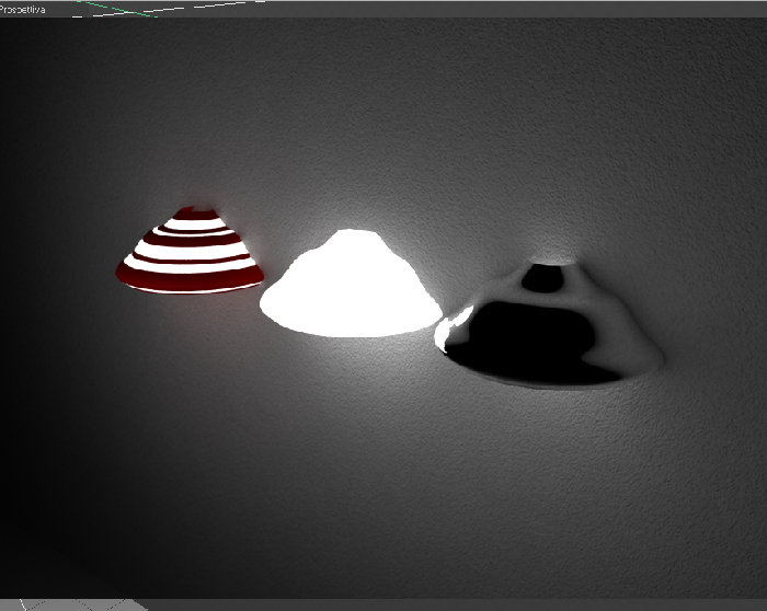

Come faccio a realizzare la luce che c'è nell'immagine che ho allegato?
Quello che conta è il materiale del vetro? o bisogna mettere delle opzioni particolari nella luce?
Ho provato ad inserire una luce Omni ma non viene come l'originale :( ....
Grazie a quelli che risponderanno!

ho scaricato la lampada da internet, proprio quella dell'allegato, ma vorrei che fosse illuminata così, perchè ho scaricato solo l'oggetto senza l'effetto dell'illuminazione.
Spero di essere stata più chiara.....scusa! :o

Grazie Tomii.....ho fatto come mi hai detto tu, ma quando lancio il rendering la lampada sparisce...come se non l'avessi neanche inserita...perchè?

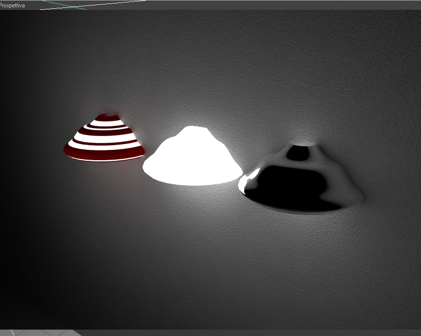

ah ovviamente se hai usato una sfera di cinema4d in vray devi spuntare render perfect dal menu della sfera altrimenti non te la vede
comunque ti allego una prova che ho fatto con il materiale luminoso la cosa interessante è che se converti l'oggetto e selezionandolo con la modalità poligoni puoi selezionare le facce che vuoi e assegnarli la luminosita solo la cosi sembra che sia "bucato" (metodo rapido per non usare il materiale vetro :D)
