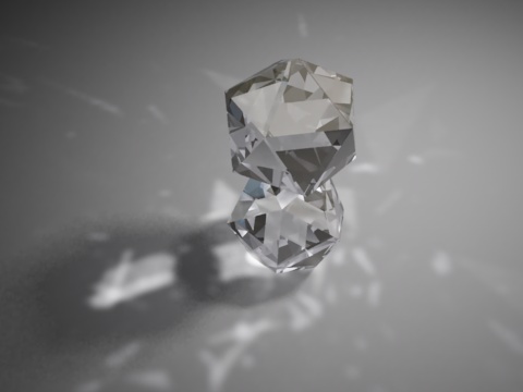

Ciao,
nella nostra versione non c'è genera/ricevi caustiche, devi attivarle dal bridge. Per ogni luce poi puoi impostare il numero di campioni x le caustiche (dal tab Common, caustics subdv). Puoi vedere qualche esempio sull'uso dei vari parametri qui:
http://www.spot3d.com/vray/help/150R1/e ... ustics.htm
ti allego una prova che avevo fatto
ciaps
caustiche.zip
(25.16 KiB) Scaricato 202 volte

grazie ma non ho capito una cosa..un punto luce devo inserirlo dentro all'oggetto per avere le caustiche!? es.una biglia di vetro...
Messaggi: 3568
Re: come attivare le caustiche
No, la luce la piazzi dove preferisci. Hai dato un occhiata alla scena che ho postato ? c'e' una sola luce spot puntata verso gli oggetti e le caustiche attivate dal bridge, non c'e altro da attivare.
