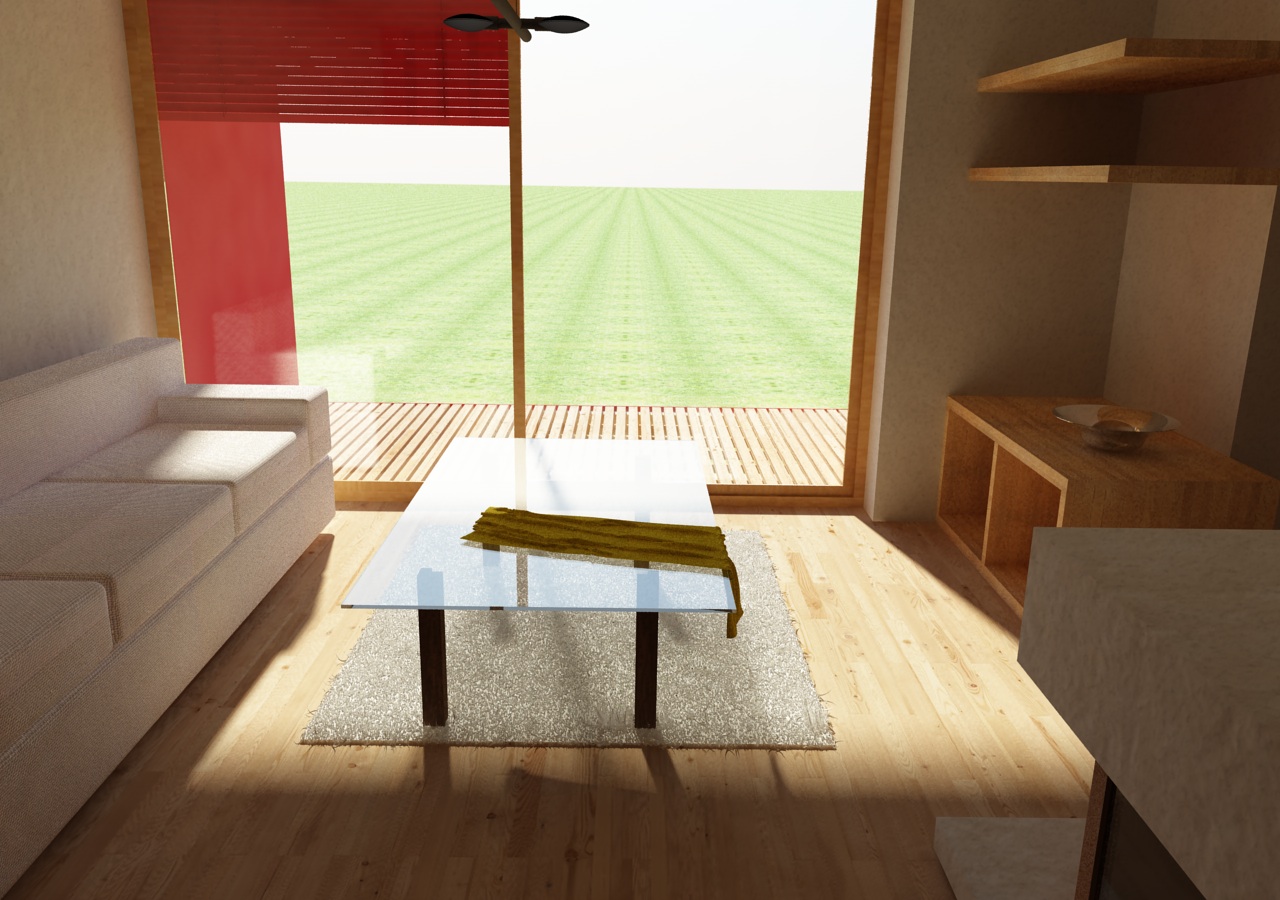

Ciao a tutti
Vi pongo in esame questo mio render!!
Essendo un principiante consigli e critiche sono ben accettati!
Personalmente non mi convincono:
-il vetro non molto realistico
-i parametri del tappeto
- il tessuto che ho appoggiato sul tavolo quando lo "rilasso" si comporta elasticamente, si deforma, come mai?
Grazie mille

allora:
dato che non hai riportato nessun indizio per i parametri (mannaggia a te!! :? ) posso solo dirti come lo farei io.
ti crei una luce infita con un tag target e targhetti il tavolo cosi piu o meno hai un illuminazione che ti prende quasi tutta la stanza, come valori lascerei quelli standard, spunta enable shadow.
nel vraybridge setterei come Antialiasing un DMC con filtro Mitchell (tanto per imcominciare)
nel color mapping darei un intesity expo.
tralascio l'impostazioni di Irradiance e lightcache (per fare delle prove metti medium setting)
passiamo alla camera:
attivi il tag vraypsychalcamera e per incominciare dai un F = 8 shutter= 25 o 50 e come iso 100/200 (queste impostazioni sono alla cieca quindi non prenderle come oro colato, servono solo per darti un idea di come funziona vray)
prima di applicare i materiali ti consiglio di studiarti bene le luci è la cosa fondamentale di vray per avere una buona base da cui partire
I materiali:
purtroppo ora come ora sono tutti praticamente da rifare, non è male la texture del legno del pavimento ma mi sembra piu legno da "bancali" che da pavimento, potresti tenere quella texture ma dandogli un effetto lucidato lavorando nel specular channel del materiale
il vetro è una delle cose piu rognose da fare nel 3d (per un vetro basico posso dirti di provare solamente con il reflection layer settando il fresnel a 1.6 IOR e attivando il refraction layer sempre con 1.6 di IOR, prova a giocare anche con il volume del vetro, e per ultimo attiva lo specular layer)
per il tappeto devi lavorare in modalità poligoni con il modulo Hair se lo hai, se no displacement map possono dare qualche risultato se usate bene.
per il panno immagino tu lo abbia fatto con clothilde quindi nel menu cloth di clothilde appunto si trovano i parametri per l'elasticità, flessibilità etc etc del materiale.
per il background ti consiglio di utilizzare una foto di un giardino esterno creandola con un piano verticale mettendo un tag compositing di vray e spuntando cast shadow cosi non proietta ombre. il giardino infinito fa parecchio angoscia e toglie qualsiasi barlume di realismo alla scena
Per la scena se vuoi fare uno .zip e mettere la scena neutra posso farti vedere qualche prova di luce e materiali.
Ciao Tomii

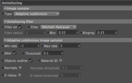

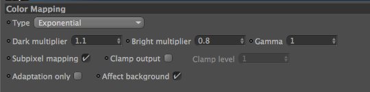

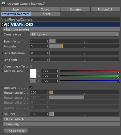

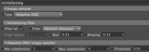

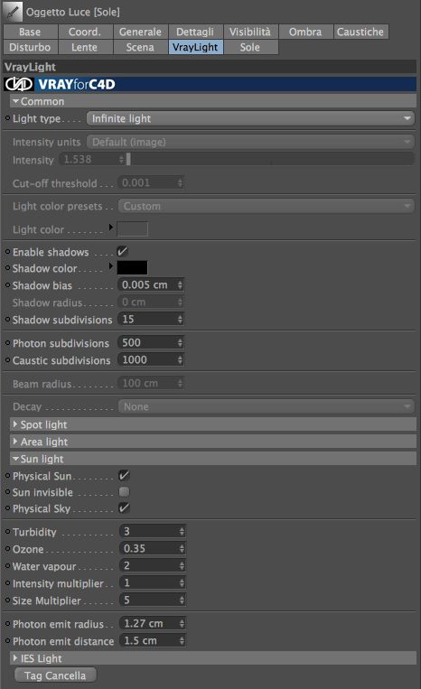

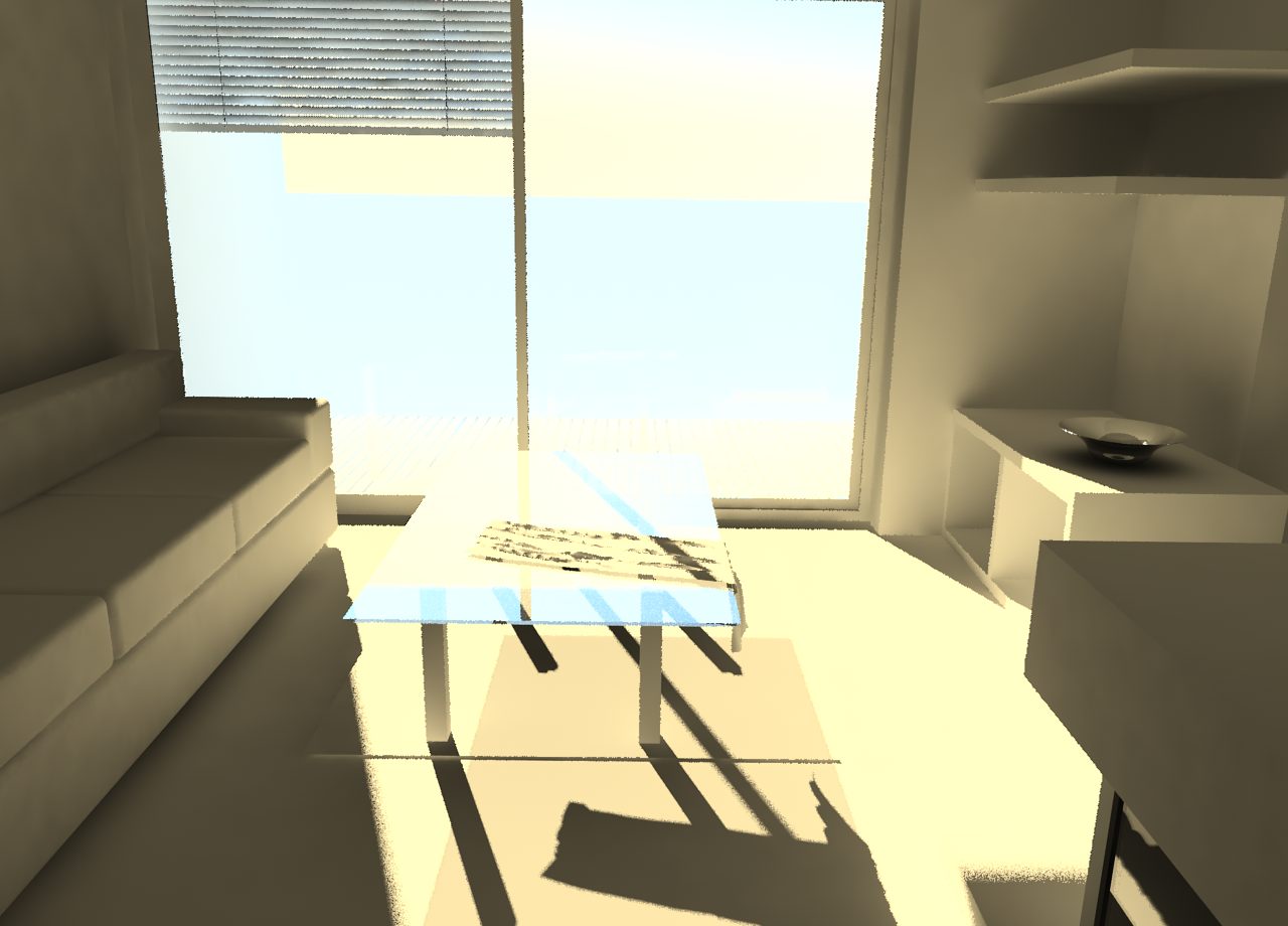

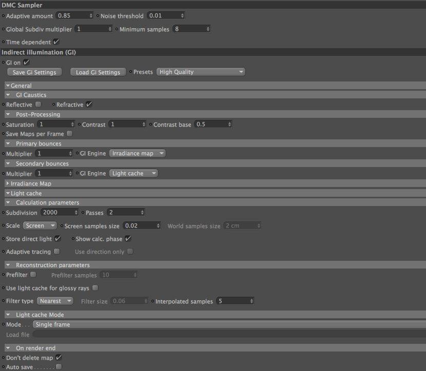

Le impostazioni del primo render che ho fatto:
Immagine 5.jpg (15.35 KiB) Visto 3927 volte
Immagine 3.jpg (22.17 KiB) Visto 3920 volte
Immagine 2.jpg (41.06 KiB) Visto 3915 volte
IL MIO BLOG
LA MIA GALLERIA

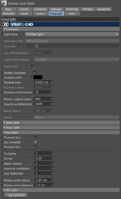

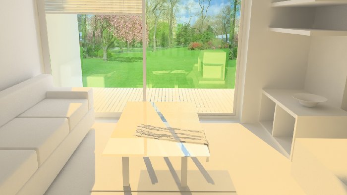

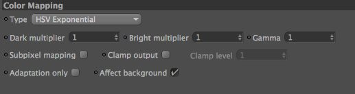

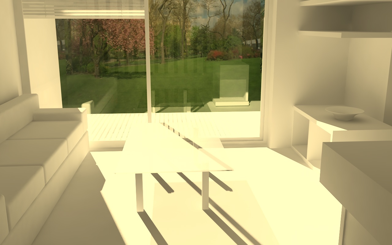

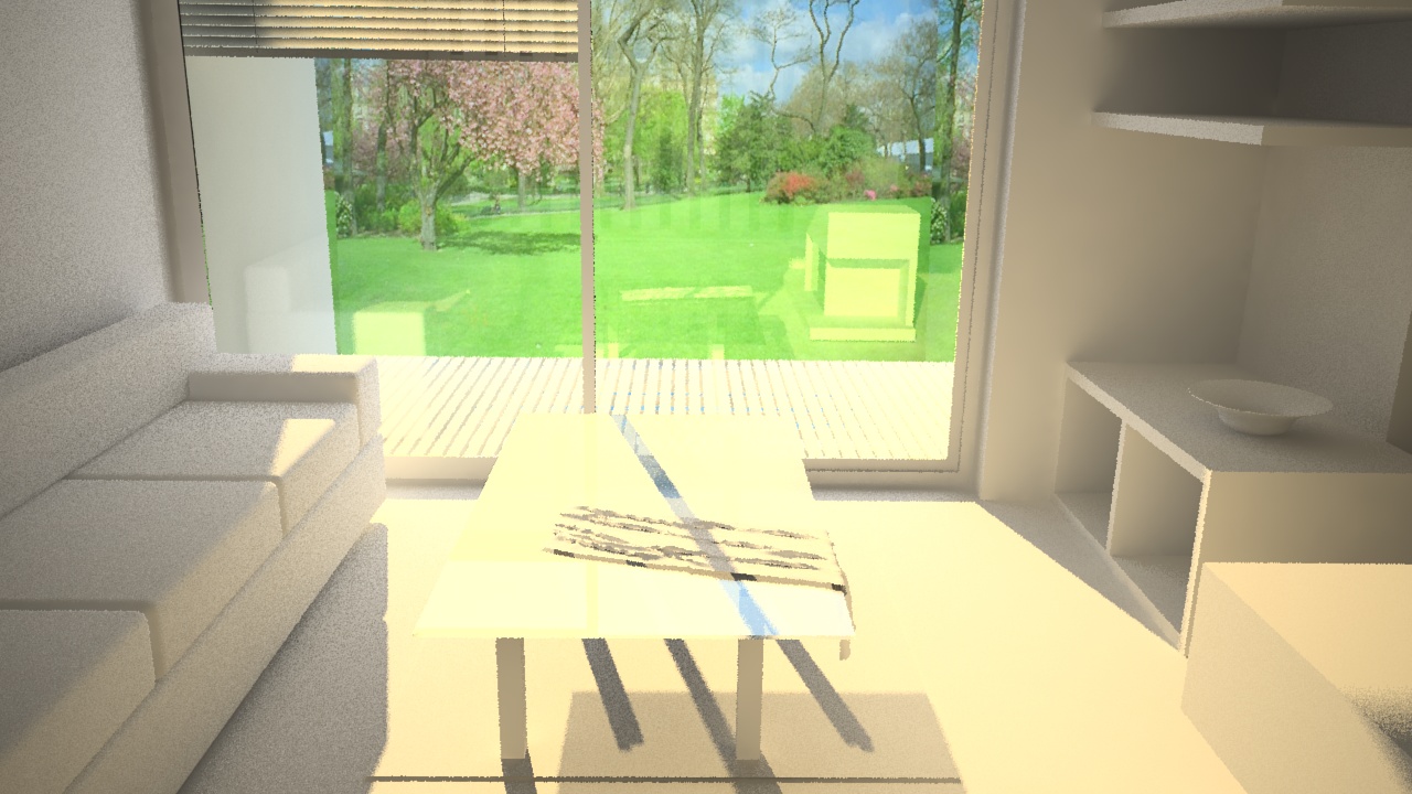

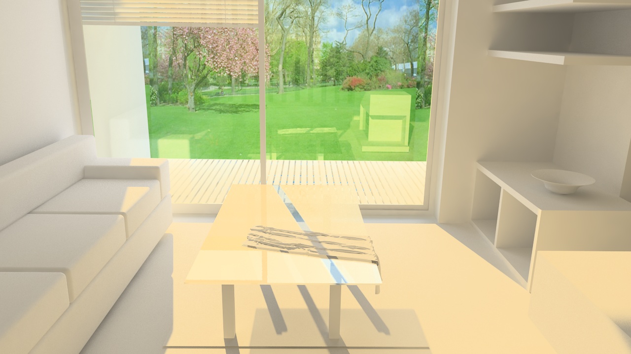

Come mi ha consigliato tomii ho fatto alcune prove di luce:
Grazie di tutto!!
Immagine 2.jpg (13.38 KiB) Visto 3756 volte
Immagine 1.jpg (21.53 KiB) Visto 3753 volte
Ho modificato le impostazioni come allegato...
Stesse impostazioni di tomii con il background
Primo render con le impostazioni consigliate da tomii....<br />La qualità mi sembra scadente, e non capisco perchè ci sia questa luce giallastra-blu

tomii
Messaggi: 118
Iscritto il: sab mag 17, 2008 10:24 am
Località: Treviso (TV)
Re: render soggiorno
Messaggio da tomii »
se posti il file del progetto compattandolo in uno zip posso fare delle prove senza materiali e provare a settare la luce :D ste prove non mi convincono c'e'e qualcosa che non va

concordo, non è che sei fuori scala ?!

Ho verificato la scala, e mi sembra corretta!! ho impostato unità di misura centimetri.
P.s. essendo un principiante in c4d non garantisco massima certezza...... :bu

Vi posto il zip!
Render realizzato con antialiasing Adaptive Subdivision.
