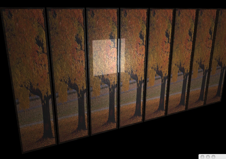

Sto provando a fare un paravento in stile giapponese, quelli con tante ante e l'interno in carta di riso...proprio l'interno che mi interessa.
Ho inserito l'oggetto anta in un cloner, e vorrei che, avendo una immagine, la si possa redistribuire all'interno di tutte le ante, non facendola ripetere.
Come vari pezzi di un puzzle insomma :D
Ricordo che sul vecchio forum c'erano state spiegazioni, ma con il cerca ora non trova nulla..
Chi mi sa aiutare?
Allego img:

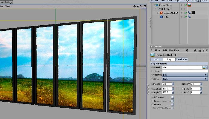

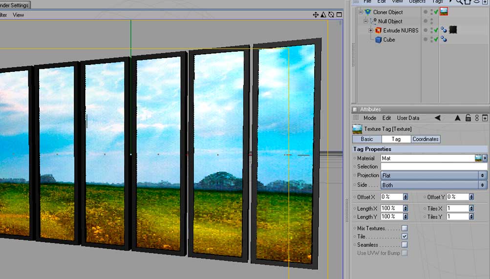

Messaggi: 3568
Re: Shader effector...come funziona?
si ripete proprio perchè non è adattata all'oggetto e negli attributi della texture è attivo il "ripeti".
Fai così: assegna la text al cloner, seleziona il tag della texture e vai nel menù Tags dell'object manager, da li seleziona Fit to object così ti "spalma" la text su tutto il cloner.
