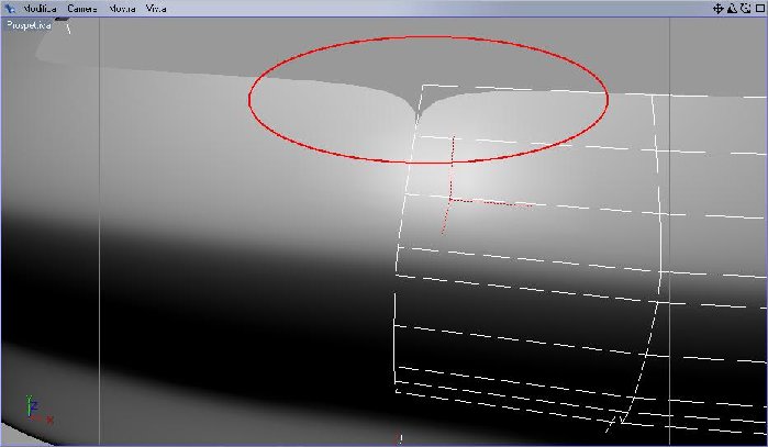

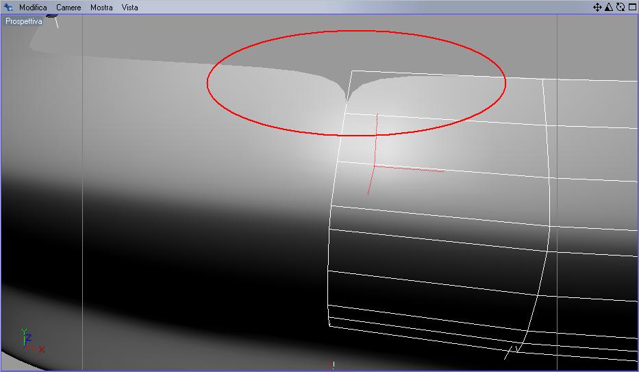

Ciao a tutti, ho iniziato a sviluppare la parte anteriore di un'auto sportiva ma ho un piccolo problema con un hypernurbs e con la simmetria..
ovviamente lavoro su un solo lato dell'auto, ma come allego in figura, nel congiungimento nella simmetria, il poligono viene arrotondato e vorrei "spigolare" solo la parte arrotondata in modo da unirla all'altra metà.. come potrei risolvere? ringrazio in anticipo..

vai in modalita punti, selezioni l'ultimo punto... cioe quello che non vuoi che si arrotondi, poi in struttura, pesa hypernubs e sulla destra clicchi sul pulsante setta a 100%..

flowbox ha scritto:vai in modalita punti, selezioni l'ultimo punto... cioe quello che non vuoi che si arrotondi, poi in struttura, pesa hypernubs e sulla destra clicchi sul pulsante setta a 100%.
Il problema non è proprio questo... quell'effetto di verifica quando i punti centrali della simmetria non sono perfettamente a zero sull'asse.
In pratica si devono selezionare tutti i punti "finali" se ne imposta la dimensione sull'asse X a zero (per fare in modo che tutti i punti siano perfettamente allineati tra loro) e poi la posizione a zero, sempre sull'asse X.
A quel punto l'effetto che viene mostrato dovrebbe sparire da solo.
Ho provato come mi hai consigliato ma mi ritrovo i dati del 'pesa hypernubs' già a 100% e anche modificando i parametri, non cambia nulla non so perchè..
TheTruster ha scritto:quell'effetto di verifica quando i punti centrali della simmetria non sono perfettamente a zero sull'asse.
I punti li ho tracciati nella vista laterale (destra), quindi Y e Z li imposto io nel momento in cui li traccio, ma X viene settato automaticamente a 0 (basta controllare nella vista frontale)..

il valore sta a 100% come impostazione di base ma non è applicato quindi se non clicchi sul pulsante setta non lo imposti...
se invece hai cliccato sul pulsante e hai provato come dice TT senza risultati... posta la scena che buttiamo un occhio.

perfetto ha funzionato alla grande! dovevo cliccare su setta ^^
grazie mille x la collaborazione!
