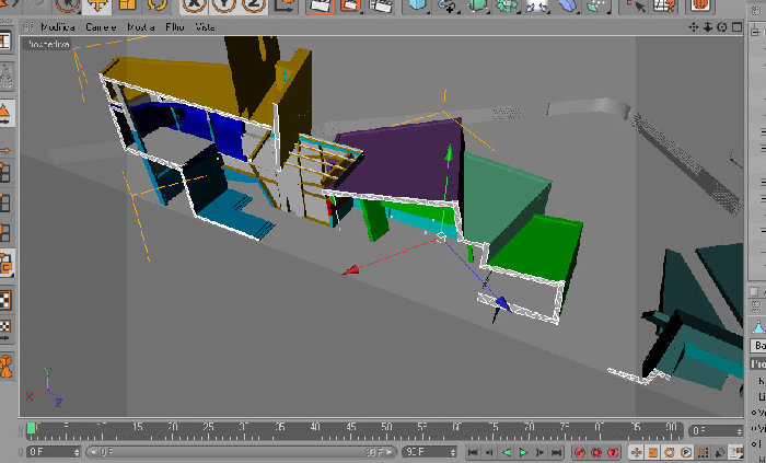

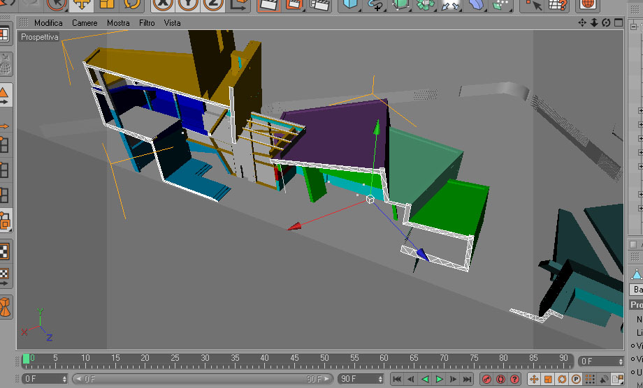

allora, non ci siamo capiti ;)
allego un immagine.
devo renderizzare una sezione.
devo mettere il progetto con il piano di sezione perpendicolare alla vista. qual'è il metodo più rapido?

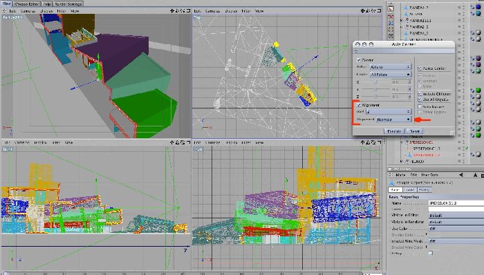

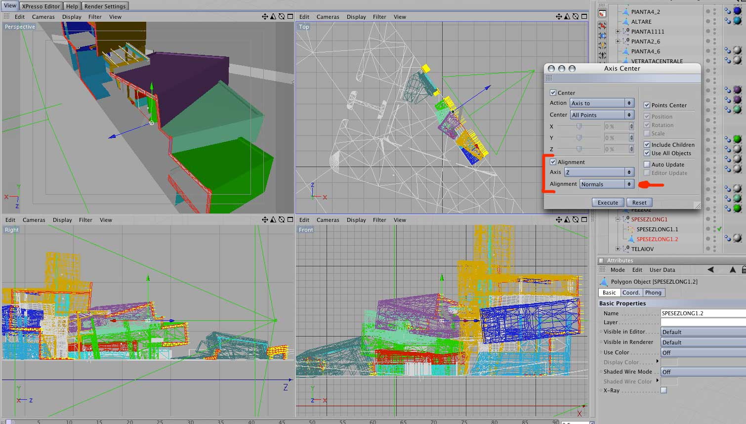

Messaggi: 3568
Re: vista perpendicolare a superficie
mi intrometto assolutamente da profano, ma per allineare gli assi di quel blocco basta usare axis center, in modalità poligoni una volta selezionate tutte le facce è possibile allineare gli assi alle normali. Poi scusa la domanda forse banale, ma non bastava piazzare una camera inclinata con lo stesso angolo della sezione ?
