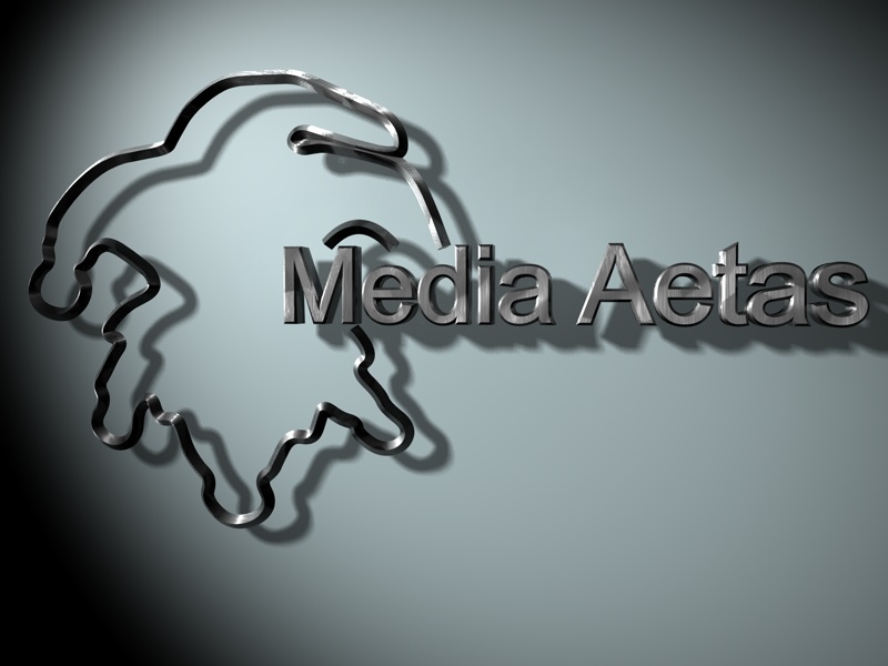

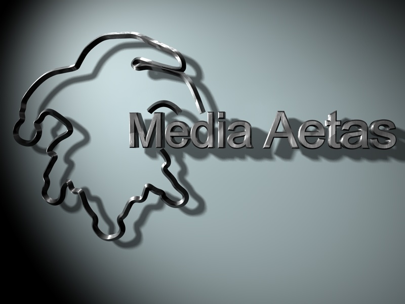

Ok. Ho provato anche usando il canale alpha su un materiale che se applichi ad un oggetto lo "ritaglia" automaticamente con la trasparenza, ma se poi gli applichi un materiale ulteriore ricompare tutto l'oggetto. E quindi va ritagliato nel modeling ottenendo lo stesso risultato. Vi allego la maschera qui sotto.
Il risultato da ottenere è la sagoma in 3d acciaio cromato (allego anche il marchio completo).

flowbox
Messaggi: 2545
Re: Grosso problema per grande incapacità
Messaggio da flowbox »
io l'ho fatto con una spline, al testo puoi cambiare il carattere naturalmente
vedi se ti puo piacere

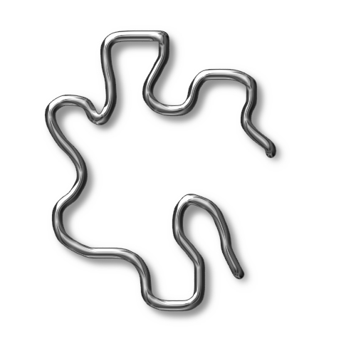

Messaggi: 3056
Se è fatto con il 10 non te lo apre!
Comunque scusami, non voglio assolutamente fare il sapiente, ma se il risultato che vuoi ottenere è quello che hai postato all'inizio puoi usare anche photoshop!
Questa una prova veloce con un preset style!
Poi se hai altre esigenze allora.....
flowbox
Messaggi: 2545
si purtroppo è fatto con il 10.506 e quindi non lo apre.....
comunque è semplice:
fai un piano, lo metti in verticale a -Z poi fai un materiale nuovo e nel canale colore metti la foto del logo
poi ti posizioni nella vista frontale e utilizzi una spline cubica... segni tutto il contorno del logo, quindi inserisci una sweep nurbs.. poi inserisci nella scena una spline "4-Lati" di dimensione a 12 b 17 con piano XY..
ora inserisci come figlio la spline del contorno dentro la sweep nurbs e di seguito la spline 4-lati.
et voila :)
