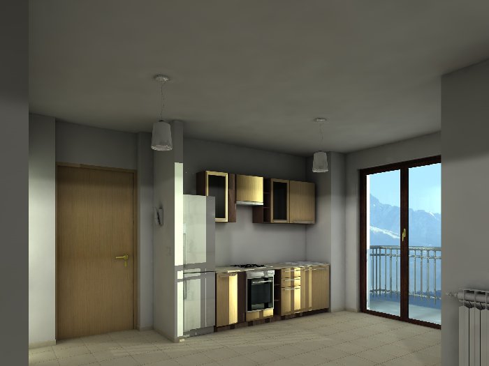

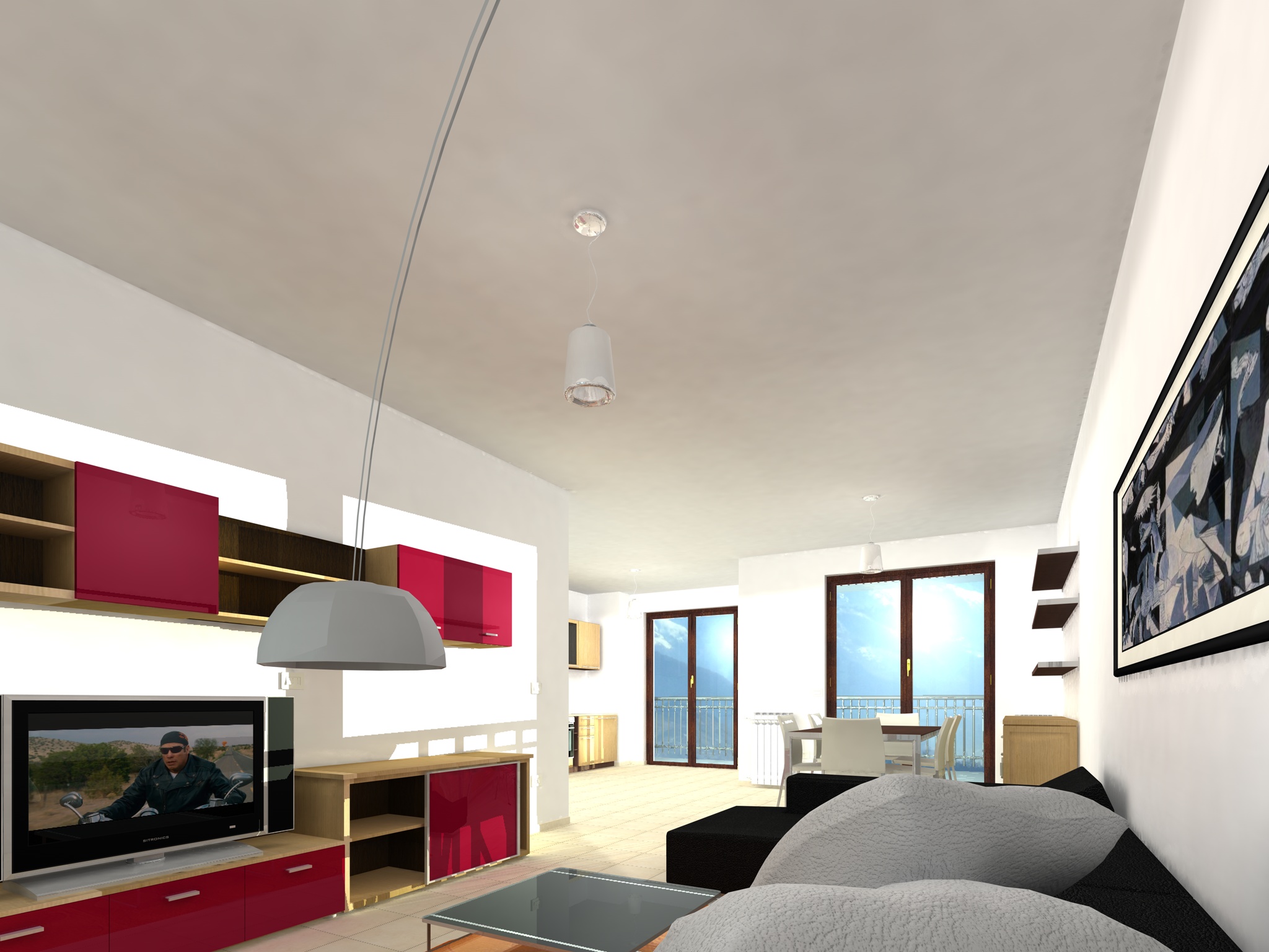

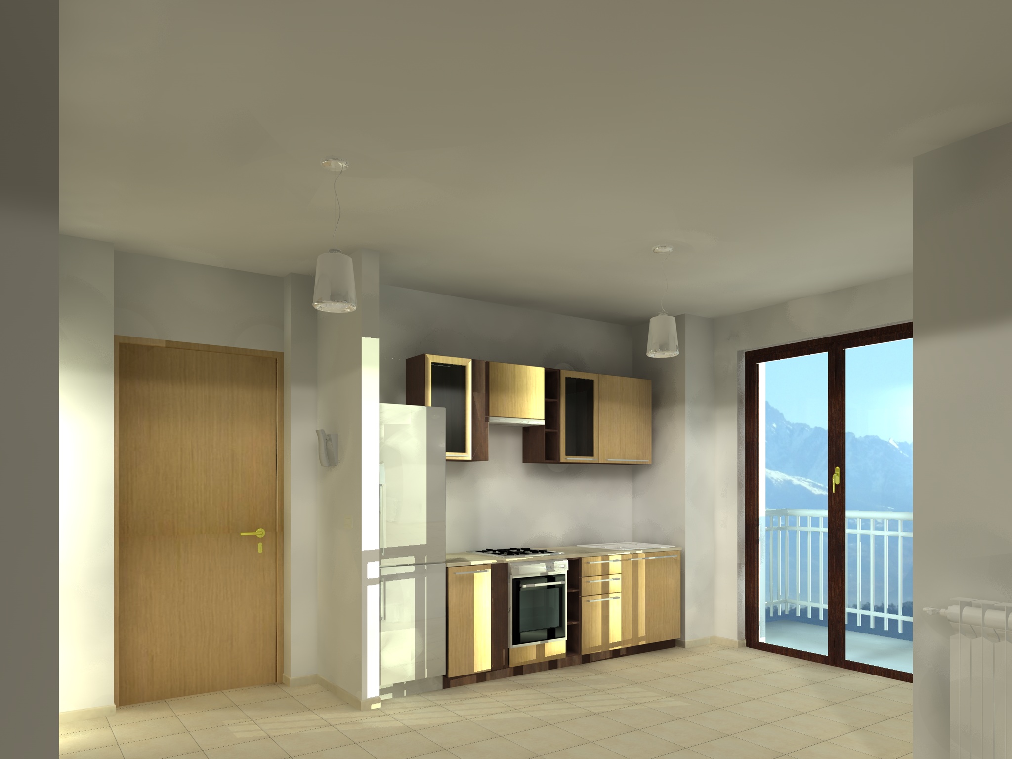

ciao a tutti e ben ritrovati questo è il primo w.i.p post crash del sito... prima il mio mi chiamavo stefano&chiara ora solo S___(non perchè mi sono mollato ma perchè mi pareva più rapido!!! 8-) 8-) 8-) ) dunque mi ritrovo alle prese con la renderizzazione di un appartamentino per poi farne una brouchure(misà che non si scrive proprio così :P )
inizio con la vista dell'angolo cottura poi si passa al resto....allora le perplessità sono sempre le stesse....cioè l'illuminazione che prima mi riusciva tanto bene e ora dopo mesi e mesi di inattività mi riesce tanto male!!!quindi mi rimetto a voi per i soliti consigli che in passato mi hanno tanto aiutato :) :) :)
per illuminare ho usato:
1.-oggetto cielo al quale ho assegnato un materiale con nel can colore una texture e attivato can luminanza valore 10%
2.-uno spot parallelo con colore giallino intensità 150% ombre nette luce visibile nessuna
3.-nei punti luce o inserino nelle lampade una omni per ognuna con intensità 10 e ombre morbide.....forza ragazzi!!!! chi più ne ha più ne metta!!!!

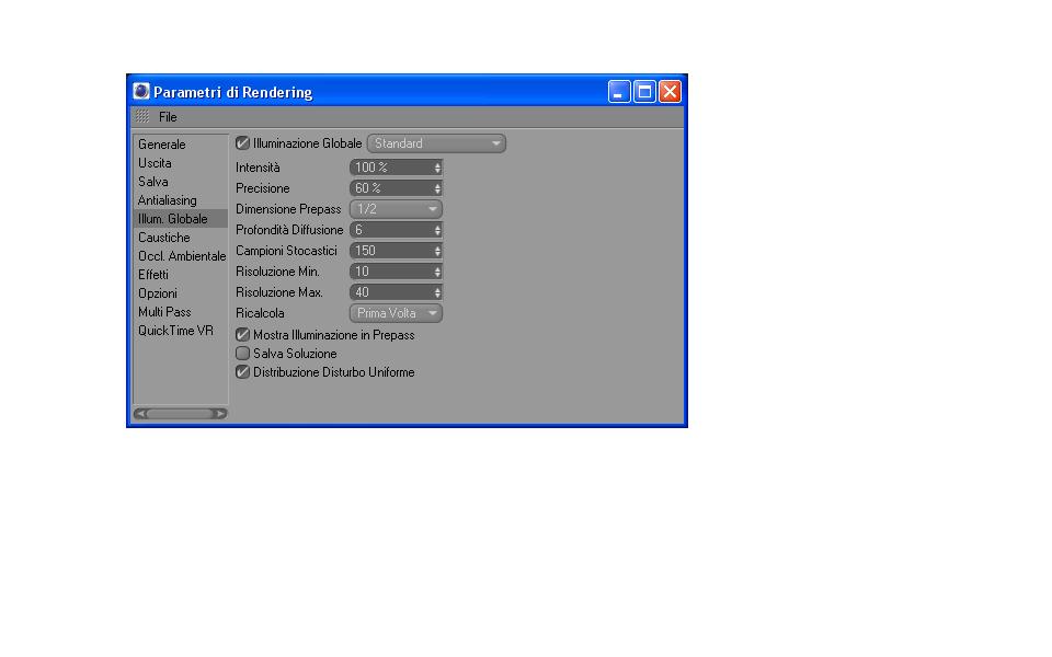

ciao stefano,
La profondità di diffusione a 6 mi sembra forse un po eccessiva prova con 3, se proprio devi 4, con 6 ottieni un forte incremento dei tempi di rendering.
Alza campioni min e max almeno 100 300
Saluti ettore.

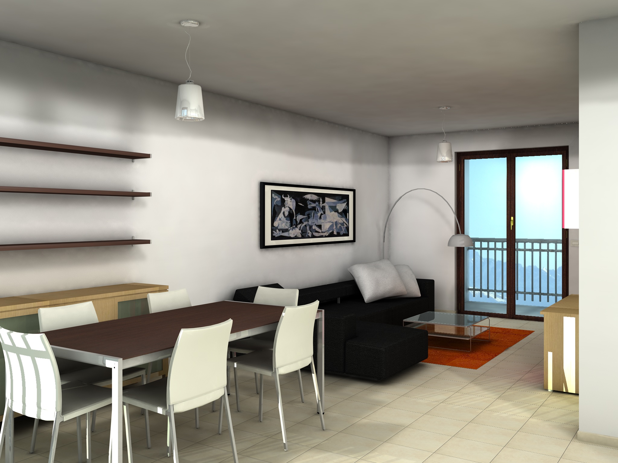

dimenticavo che alle finestre ho inserito un cubo spessore 0 con materiale solo can luminanza....sto facendo una prova con o.a. per vedere che succede...ho notato che l'arch esablone si è collegado quindi sarà da poco sveglio... :P :P :P .......ettorì stò inguaiatoooooo....

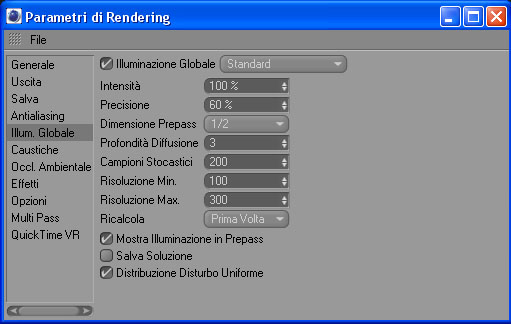

....appunto....correggo i parametri e ripost.... :P :P

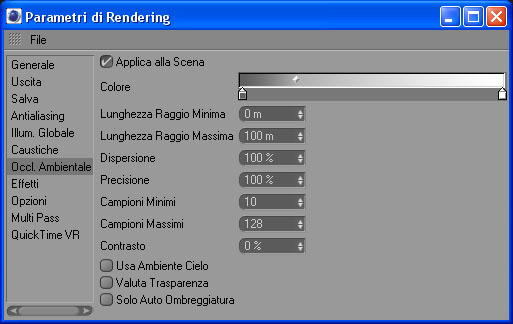

:? :? :? ...mmmm...dunque questi i nuovi parametri in più ho attivato a.o ....mi sembra più scuro e a me serve na bella vista soleggiata!! suggerimenti&commenti???

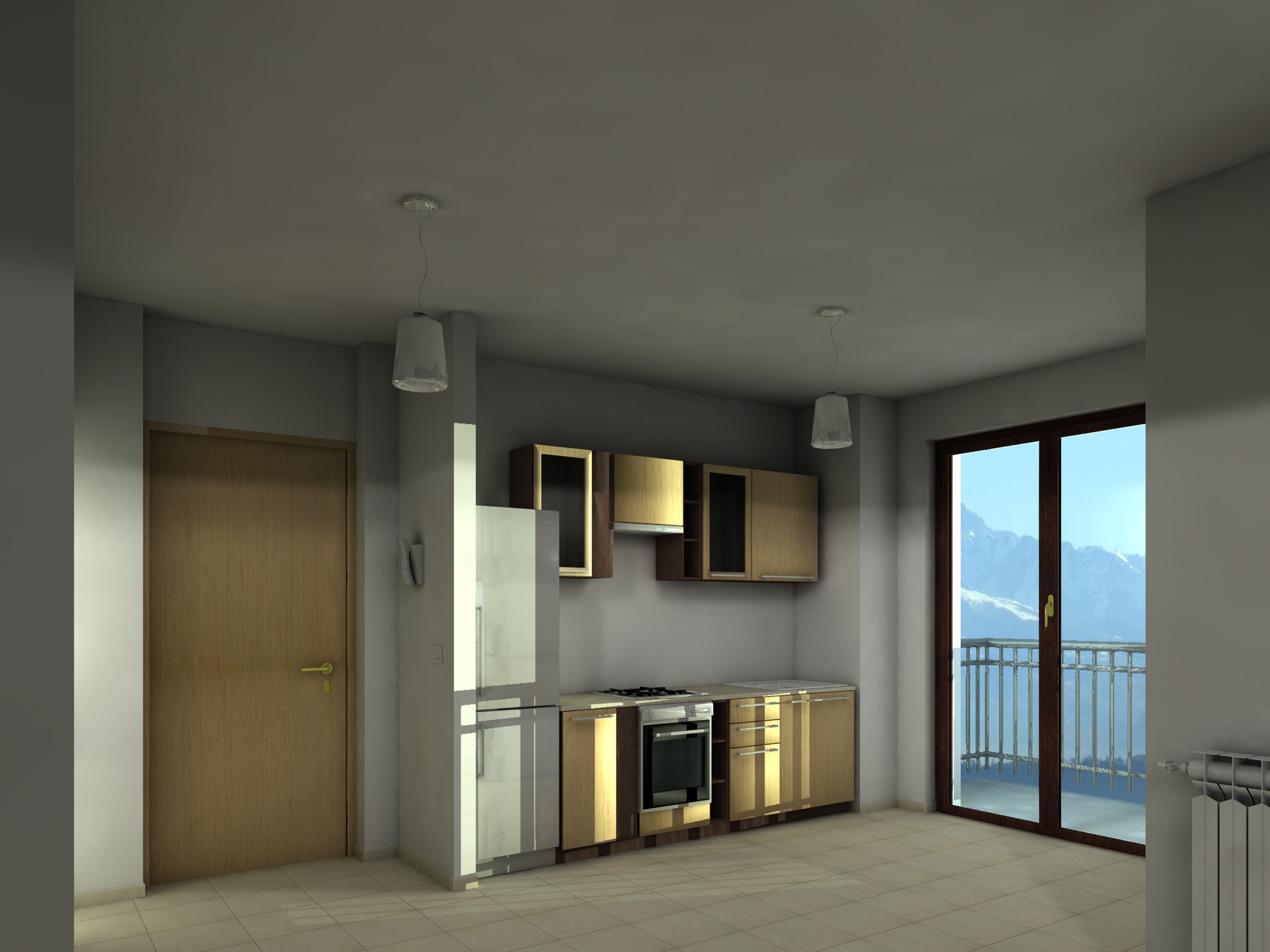

intanto passo a un'altra vista e aumento un pò il valore delle omni nei punti luce da 10%a 15% e vediamo un pò :wink:

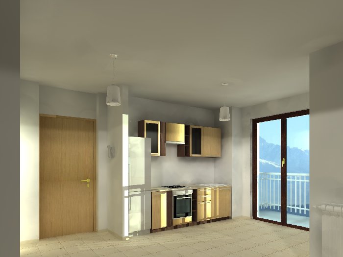

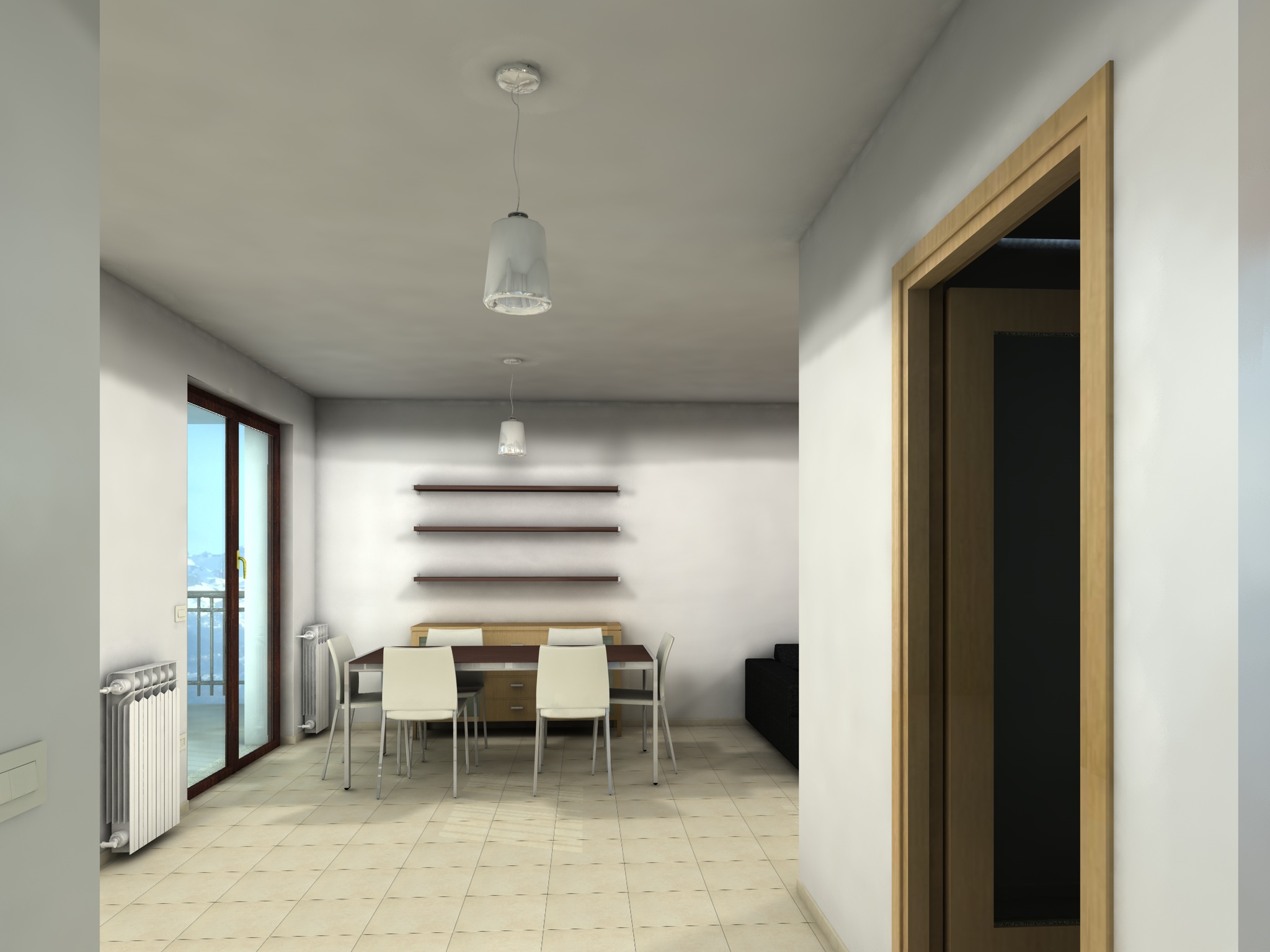

:? :? :? altra vista stessi valori di prima con le omni nei punti luce a intensità 15%...ora mi pare bello soleggiato....
lauraz
Messaggi: 222
Iscritto il: gio giu 05, 2008 11:23 am
Località: bassano del grappa
Re: c'eravamo tanto amati...si riinizia da un interno!!!
Messaggio da lauraz »
per l'illuminazione purtroppo nn so darti consigli perchè sono una schiappa, ma posso darti due impressioni che ho avuto:
il termosifone mi sembra un modello molto antiquato, che mi sembra stonare con l'appartamento nuovo e moderno.
l'ombra sotto le sedie e il tavolo nn si capisce da cosa sia generata (noi sappiamo che è conseguenza della luce omni ... ma nell'immagine nn mi sembra che si giustifichi)

grazie lauraz.
i termosifoni sono stati scelti dalla ditta(cioè non sono proprio quelli ma il genere si)...lo so che so penosi soprattutto nell'era del riscaldamento a pavimento!!!per l'ombra delle sedie...grazie non ci avevo fatto caso...misà che mi conviene disattivare le ombre!!!
