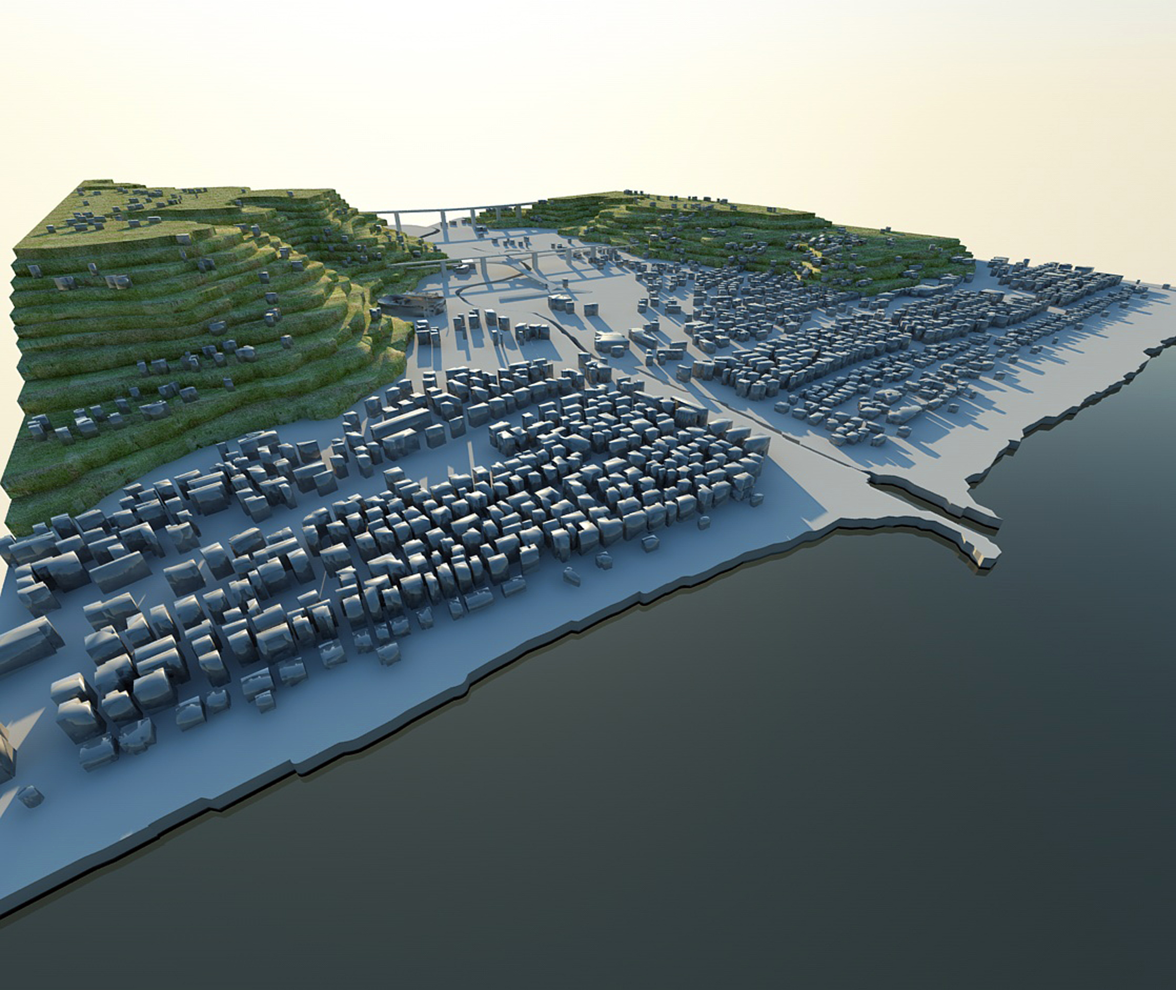

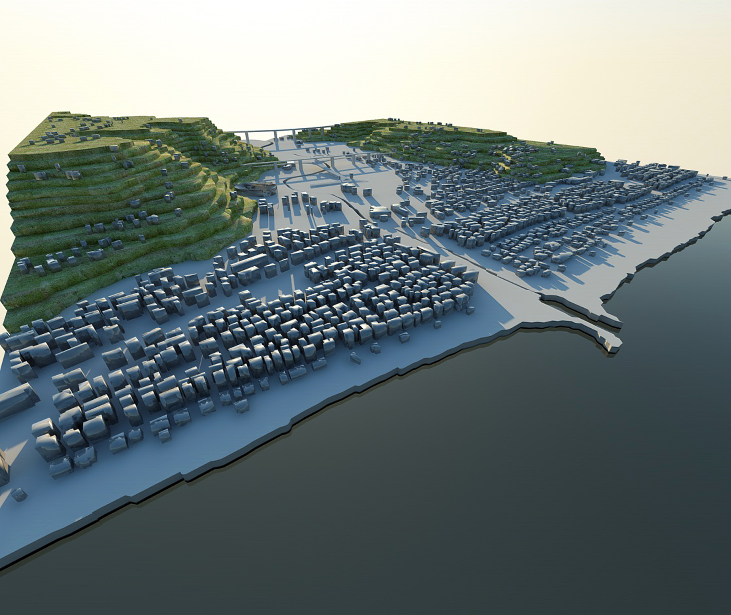

Non è sicuramente la via migliore o la più veloce pero ti dico il mio metodo: importo il le curve che mi servono in illustrator le esporto in file .ai di illustrator versione 8, li carico in cinema ed ogni curva viene importata come singola spline, che poi inserisco in una loft nurbs se è necessario una volta reso modificabile l'oggetto utilizzo il comando untriangulate ed estrudo, e poi passo alla curva successiva :)

se vuoi perderci un po' di tempo prova a scolpirlo:
non devi per forza usare zbrush, sono sufficienti anche i pochi comandi di blender per un terreno
io ho fatto alcune prove tempo fa e mi piacevano ora non so tu che vuoi realizzare in particolare, ma in ogni caso per un render volumetrico e' comodo il metodo di manueLLL

:D si quoto nemesi il mio metodo non l'ho precisato ma è buono per una semplice volumetria spero di esserti stato d'aiuto ciao :D
