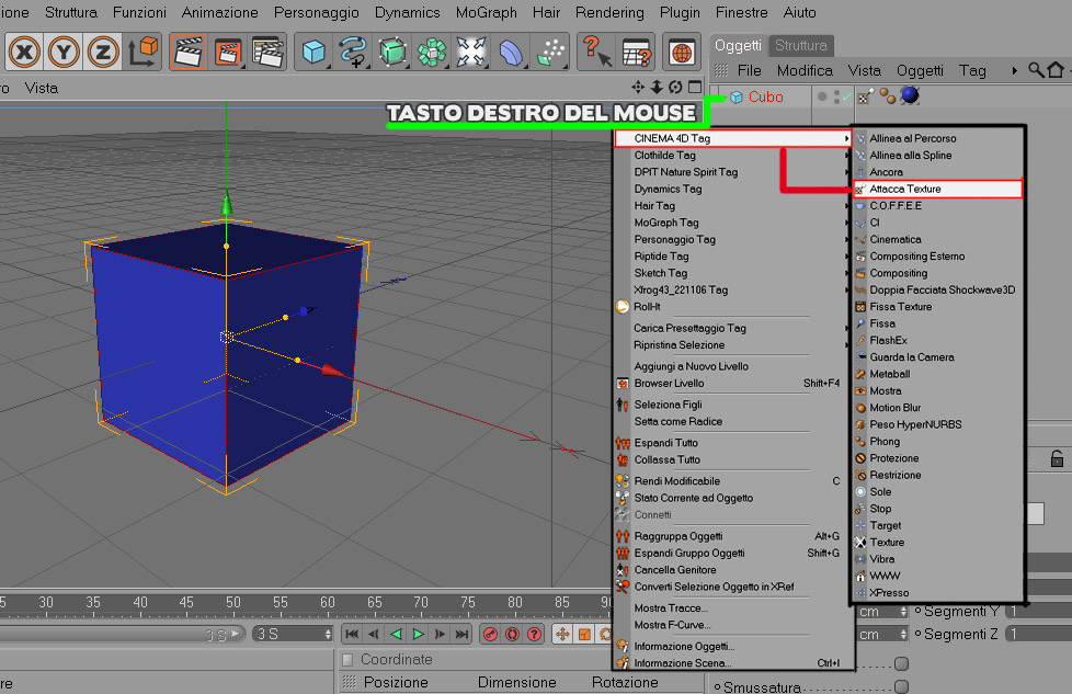

Credo sia dovuto al tipo di mappatura che hai utilizzato per la texture..
se vuoi fissare la cosa senza impazzire con la mappatura UV aggiungi il tag FISSA TEXTURE all'oggetto.. dovrebbe funzionare.. :)

grazie mille, pero non riesco a trovare il tag che mi dici, sono andato su texture cliccando sul materiale nei livelli, c'è l'opzione TAG, ma ci son solo le voci: materiale, selezione, proiezione, lato, offset x e y, lenght e title, seamless, mix textures, us uvw per bump....
mi sapresti indicare dove devo andare?
grazie mile
elderan
Messaggi: 903
Località: Sicilia
Re: disturbo su alcune immagini, help me, pls!
Messaggio da elderan »
8-) Puoi provare sia attacca texture che fissa texture

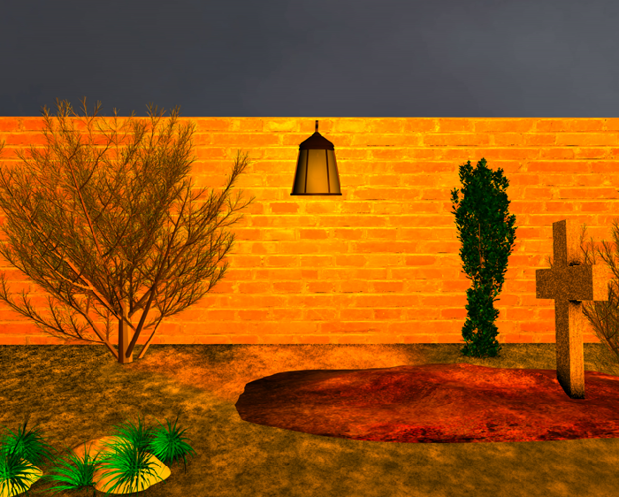

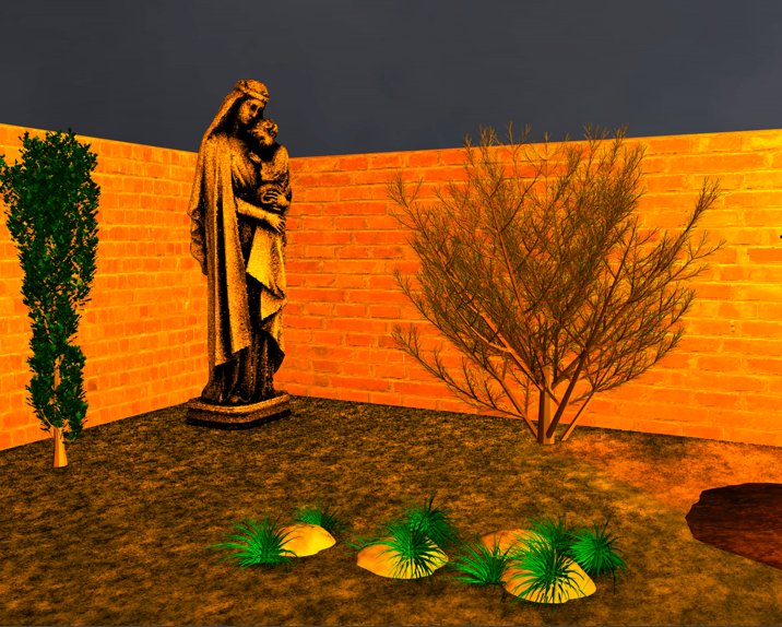

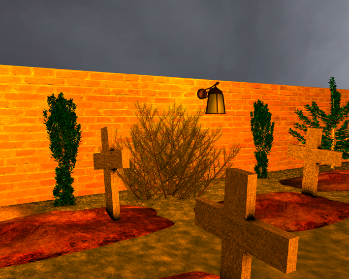

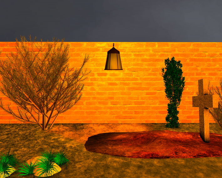

intanto posto qualche foto, il problema però si vede solo durante il video, nella panoramica del cimitero la statua, l'erba e le croci hanno la texture che in un certo senso scorre e fa l'effetto della tv quando non c'è segnale...
ciao e grazie
