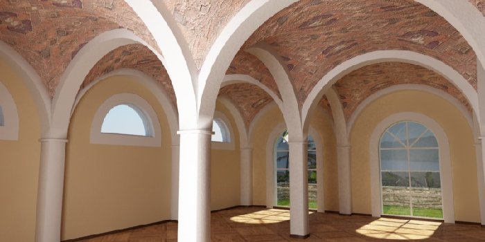

per il resto dovresti postare un'immagine con una risoluzione piu alta e se vuoi dei consigli... i parametri li devi postare...
non deve interessare a noi utenti del forum... è se interessa a te che posti i parametri :D :D

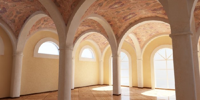

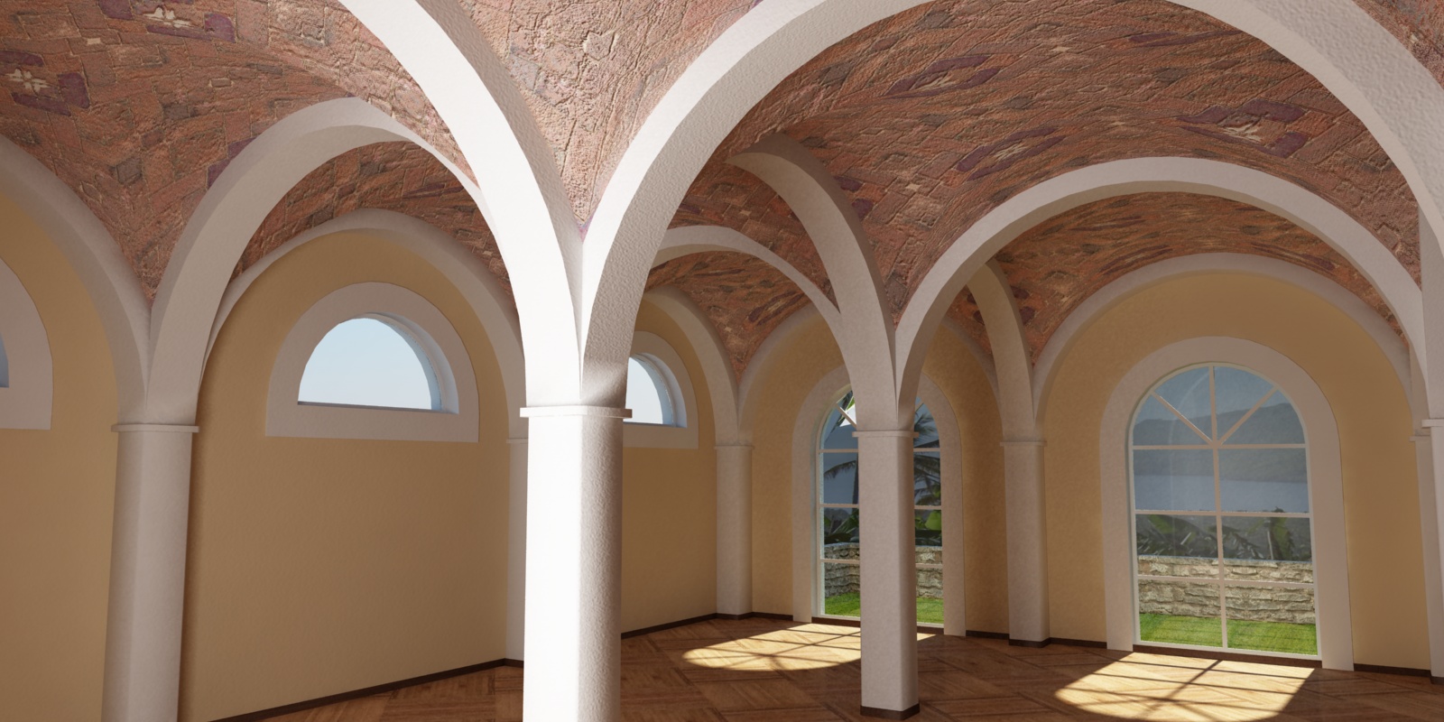

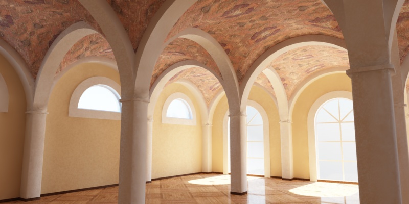

correggo!diciamo che dovresti rivedere le testure delle volte... le mattonelle solitamente sono disposte in modo differente, ed il bump è al contrario cioe se hai usato , pert esempio , bump 2cm, dovresti scrivere -2cm
ok appena ha finito il rendering la posto (con il bump corretto).per il resto dovresti postare un'immagine con una risoluzione piu alta e se vuoi dei consigli...
parametri:
GI on medium quality
color mapping: exponential dark/bright 2.5/2.5
1 infinite light: physical sun/physical sky
3 area light: 1 interna 2 esterne. quelle esterne le ho piazzate davanti alle porte con una inclinazione pari a quella della infinite light. Intensità: 500 con segni di spunta su invisible e light portal. La luce interna differisce solo nell'intensità che è 400. Nel prossimo rendering la metterò a 350 voglio vedere che succede.

grazie per la dritta... ma dici che devo regolare l'esposizione, il diaframma ecc della cam?metti dark a 1.1 e bright a 0.8 e poi regola la luce e le impostazioni della phy..camera
scritto da 3dr
Hai ragione ma non ho trovato una mappa decente. Il soffitto a volte è una sega mentale mia... Ti dico solo che nella prossima sega mentale o farò una scala a chiocciola (un altro interno) o una rampa elicoidale. ci devo pensare.certo che come primo interno potevi renderti la vita un po' più facile..mappare i mattoni di una volta a crociera non è proprio semplice! però l'illuminazione sta migliorando
Ad ogni modo confesso che non è il primo primo... diciamo che è il primo che oso pubblicare
Re: Il mio primo interno
potrei anche sbagliare visto che ho letto di professionisti del rendering che utilizzano le regolazioni piu strane (con vray 3dsmax) ed ottengono risultati spettacolari, ma io non ho gli stessi effetti....
