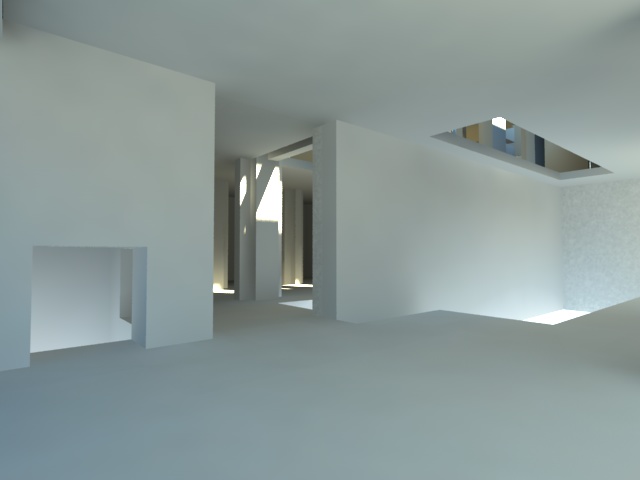

Sembra un problema di mappatura del materiale, anzichè un problema di Vray.....A parte che non ho mai visto uno Shutterspeed a 250 ne un f-number a 8.
Sandrigia: capisco che stai imparandoad usare Vray, ma, non me ne volere, ti mancano un bel pò di nozioni sul concetto di come usare Vray correttamente.
Non stò parlando dei vari comandi, ma della "filosofia" di lavoro di Vray. A corredo dovresti avere anche il manuale (se lo hai acquistato) dove trovi tutte le spiegazioni.
Se attivi una Camera di Vray, devi sempre tener ricordare che a questo punto è esattamente come se avessi in manom una vera e propria macchina fotografica e la Camera di Vray si comporta esattemente allo stesso modo. Percui è bene avere anche nozioni di fotografia che trovi in Rete nei siti specilistici di fotografia.
Infatti uno Shutterspeed di 250 corrisponde ad un f-numer di 5,6 e non 8...........

Concordo in parte con vampiro nel senso che se usi F/stop a 5,6 e shutter a 300 non succede molto in ambiente 3d. Per il fatto delle macchie controlla che non ci sono sup. sovrapposte.

premetto che la scena che hai uplodato aveva le impostazioni vray differenti a quanto hai postato.........
comunque ho fatto un po di prove ma..... non c'e stato verso di far apparire le macchie nere !!!
quindi ti posto la scena (le impostazioni sono quelle di test6.jpg) eliminando tutto.. per alleggerirla, cosi vedi se ti dovessero piacere le impostazioni di vray.... magari le modifichi un po in base alle tue esigenze
