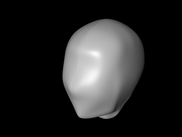

Salve a tutti, sto cercando di modellare una testa, premetto che all'inizio ero partito da una sfera inserita in un hyper nurbs, in seguito ho effettuato una booleana dividendo a meta' la testa, resa editabile l'ho poi inserita nella simmetria, et e voila'....le due parti della testa non si congiungono bene e danno luogo ad una cucitura parecchio noiosa nel centro, qualcuno ne sa la ragione, ho sbagliato qualcosa.......allego il file.....un grazie anticipato...

ciao, non ti conviene usare la booleana per eliminare la metà che non serve, è meglio cancellare fisicamente i punti.. vai in modalità punti, selezioni tutti quelli nella metà da togliere e premi CANC. Una volta che hai la tua metà di sfera la metti dentro alla simmetria e metti la simmetria dentro un hypernurbs.

Grande come sempre TRICKS....GRAZIE!!!
Messaggi: 3568
Re: lavorare con la simmetria
prego.. ho visto che nel tuo modello ci sono due punti che non tornano, sulla calotta superiore, quelli devi spostarli a mano verso l'interno altrimenti la simmetria fa casino
