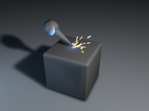

Messaggi: 3568
Re: Emissione scintille (anche elettriche)
aggiungo anche io i miei "due cents".. secondo me puoi fare tutto in cinema tranquillamente: per la forma delle scintille puoi seguire la strada "fisica" e cioè aggiungere il tag motionBlur alle particelle (nella realtà si vedono allungate per la persistenza della luce sulla retina, che crea la scia) oppure più semplicemente farle direttamente di forma allungata (scegliendo come luce un area con forma "linea"). Ti allego un esempio.
ciaps
sparks.mov.zip
(490.81 KiB) Scaricato 119 volte
scintille.zip
(11.79 KiB) Scaricato 118 volte
