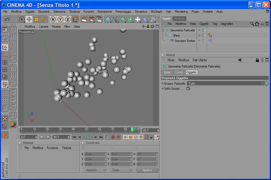

Ciao a tutti,
per la prima volta ho provato TP. Ho inserito uno Standard emitter e un Follow spline e così le particelle generate seguono una spline da me disegnata. Il problema è che non riesco a vedere l'oggetto che dovrebbe essere generato in sostituzione delle particelle (ved Img).
Dove devo inserire l'oggetto da duplicare?
Spero di essere stato chiaro.
Un Grazie anticipato per l'aiuto

Devi inserire un oggetto Geometria Particelle.
Ciao :D
PS: allega immagini di tipo .jpg

Grazie al suggerimento ho risolto il problema.
ps: la prox volta posterò jpg
