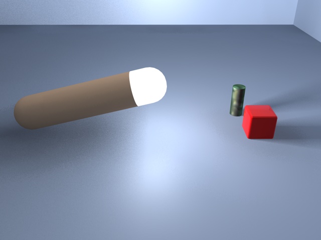

Vorrei riprodurre l'effetto luminoso di una lampadina LED semisferica un pò come nel dito di ET
nell'immagine della home page di oggi.
E' possibile trasformare un oggetto Poligono in un oggetto Luce (Area, ect.) in modo poi da controllarne i parametri ?
Un pò come succede in VW quando posso trasformare un oggetto qualsiasi ad es. un rettangolo
in una luce area per poi controllarne i parametri.
Grazie.
Enrico

beh in realtà si può... basta creare un oggetto luce di tipo Area e negli attributi, alla pagina Details, scegli come Area Shape la voce "object/spline", dopodiché trascini il nome dell'oggetto poligonale nel campo Object.
A quel punto l'oggetto poligonale diventa il corpo illuminante i cui parametri possono essere controllati negli attributi dell'oggetto Luce area.

si funziona devi mettere la spunta in details su show in render......

x flowbox: nella tua scena hai due oggetti che compongono la capsula !?
Non mi sembra possibile assegnare ad una luce area solo una selezione dei una parte dell'oggetto !
Lo dico perché mi piacerebbe essere smentito. :wink:
Marco.
flowbox
Messaggi: 2545
Re: Attributi luce a oggetto
Messaggio da flowbox »
si sono 2 oggetti.. o meglio ho selezionato la parte che mi interessava e nelle funzioni l'ho splittata...
quindi ho eliminato la parte selezionata dall'oggetto principale.
