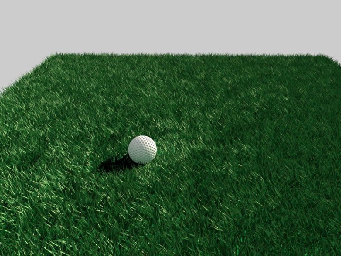

IN attesa di contestualizzare una piccola scena,che ho in mente, sto facendo delle prove.
Vorrei sapere da qualcuno di voi, come fare in modo che la pallina incida sull'erba e la faccia apparire schiacciata in quel punto.
Ho letto da qualche parte che c'è bisogno del tag COLLIDE, ma non ne esco fuori..!
Mi date una mano?

Alla pallina devi dare un tag collisione capelli, nei settaggi dell'oggetto capelli devi avere attivate le dinamiche (probabilmente se non attivi "rigido" l'erba si affloscia tutta) e animare la pallina fino a schiacciare l'erba, ... se gia dal primo frame è appogiata al suolo non hanno senso le dinamiche e avrai compenetrazione.
Con questo metodo potresti anche far strisciare la pallina sul prato per lasciare un solco, etc.

Ciao Marco, grazie per la risposta...!!!
In effetti non attivavo "RIGIDO" e quindi mi si afflosciava tutta l'erba.
Tuttavia non riesco a far muovere la pallina...!!!Manca qualcosa. Sono sicuro che il tutto deriva dalla solita mancanza di basi che ormai mi appartiene......

Non so quale sia il tuo problema, ... anche se attivi le dinamiche nei capelli, per il resto è semplice spostamento nello spazio e registrazione delle key, non è come dynamics!
