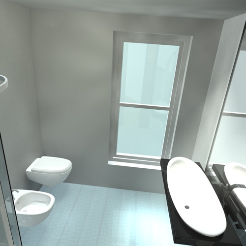

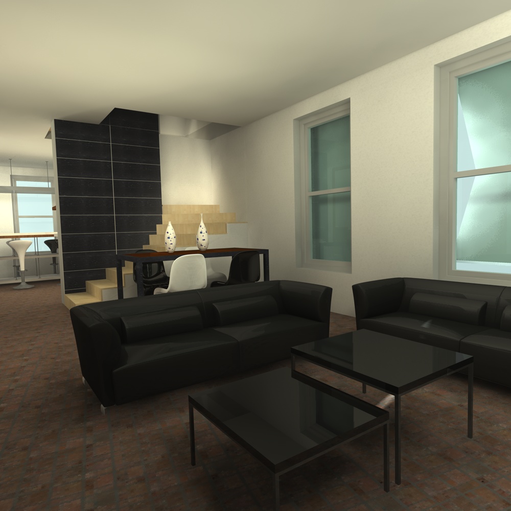

Salve a tutti, questi li posso definire i miei primi render in c4d.
Per quanto ci sia da lavorare su sala e cucina credo che a livello di luci e text nn facciano proprio schifo....
Ho però un immensità di problemi col bagno: a partire dalle macchie più scure che vedo in sulla pare...
Qualunque cosa notaste....
Siate cattivi, è dagli errori che si impara!!!
grazie!!!!

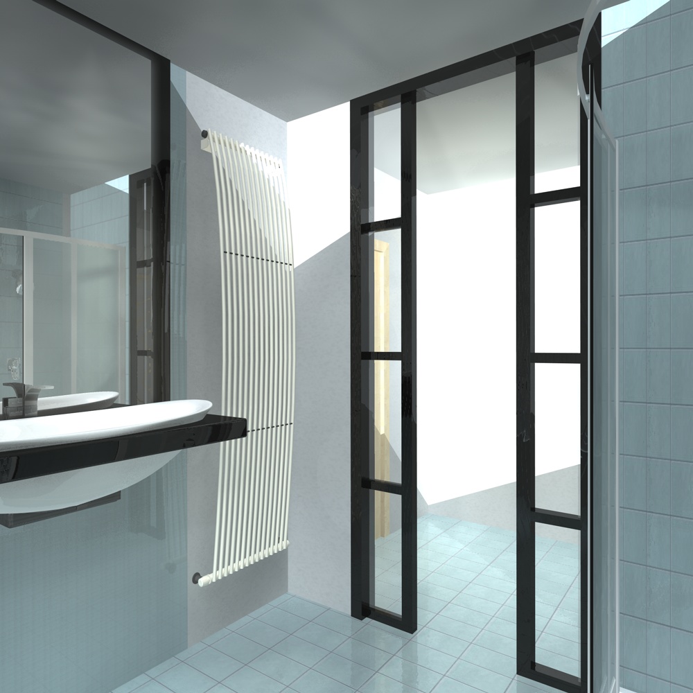

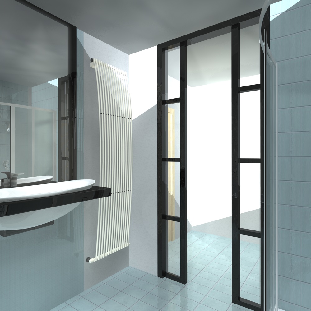

e qua le malefiche macchie-ombra sulla parete
bagno1.....non capisco da dove arrivi la luce nell'angolo della portsa in alto a sinistra

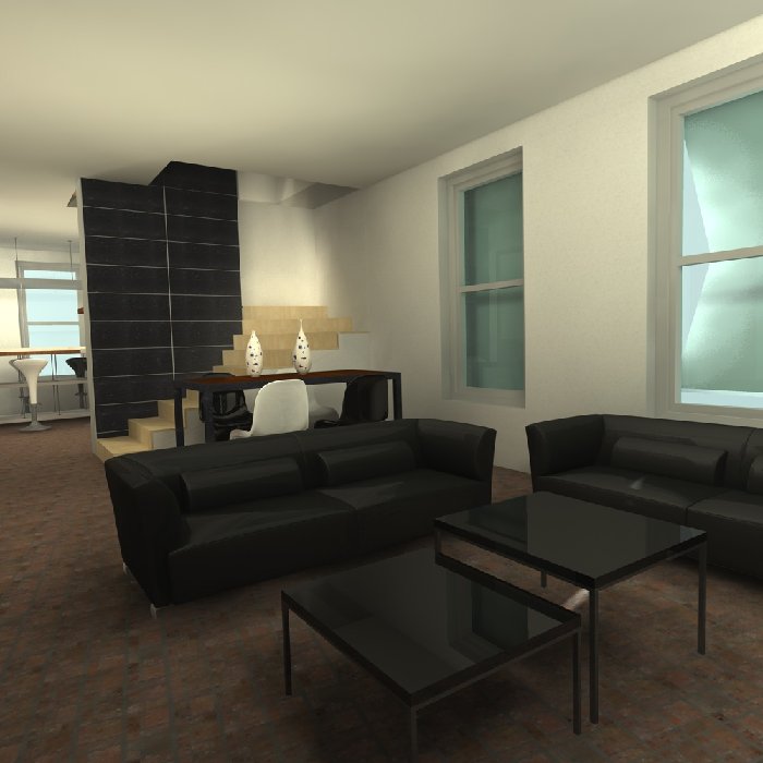

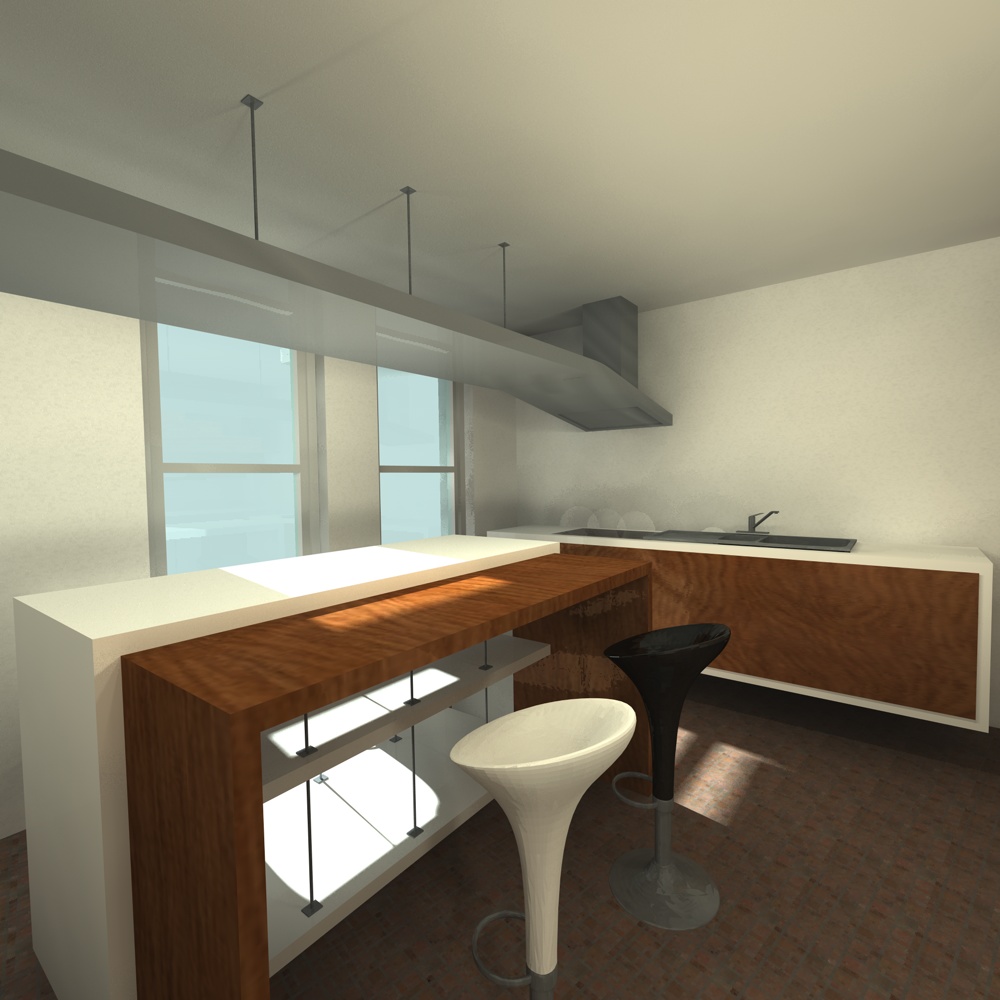

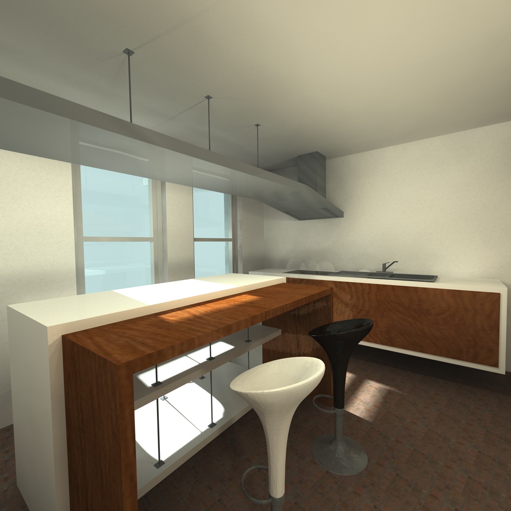

sala
sala
cuina
cuina

A mio avviso, non si salva un render.
Sembrano fatti con autocad.
Scusa la franchezza.
Stai usando la GI?
CHe tipo di luci hai utilizzato?
Al posto tuo, rivedrei le intere scene, a partire dall'illuminazione, poi comincerei con i materiali.
Ciao a presto.
Se ti serve una mano siamo quà.
E scusa di nuvo per la franchezza.

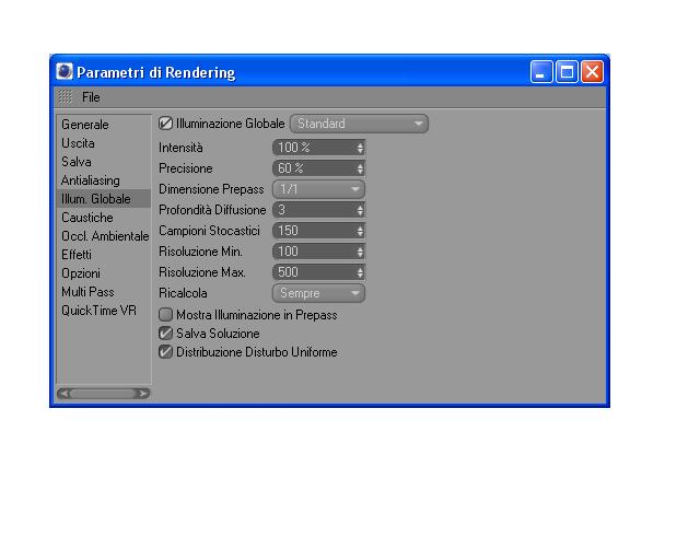

no problema guarda....a qusto punto nasce una domanda... dove trovo la GLOBAL ILLUMINATION.A livello di luci ho posto una omni appena sopra la telecamera + sole. vado a snappare in cosa consiste la GI. grazie

La GI è l'illuminazione globale.
Ti rimando a qualche manuale per la spiegazione tecnico scientifico. Io non sarei in grado.
La puoi trovare in RENDERING---->PARAMETRI DI RENDERING..nella colonnina di sinitra.
Fai una cosa, togli tutti i materiali e ricomincia da capo a settare l'iluminazione con la GI.
Ciao a presto!

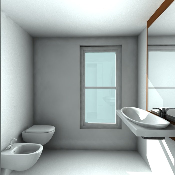

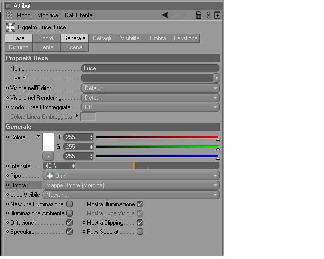

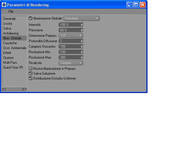

ok...STYO PARTENDO DA ZERO COL BAGNO.
ho messo luce solare all'esterno+cielo, in emzzo alla stanza una OMNI con luminosità del 40%,
la GI è min 100-max 500. leggevo in giro che serve un rapporto di 3/5...sono ad 1/5... altro al momento nn saprei...
aspetto tue indicazioni.

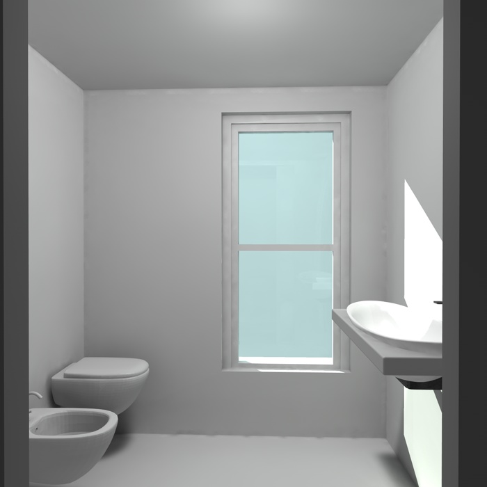

albesissi
Messaggi: 28
Iscritto il: sab ago 09, 2008 3:07 pm
Re: primi approcci di render interni: ho problemi col "bagno"
Messaggio da albesissi »
e qst è la base....

le ombre devono essere area...
le impostazioni della GI vanno bene per render di prova poi dovrai aumentare la precisione.... forse potresti diminuire la diffusione a 2, controlla di avere messo l'antialiasing su migliore
il bagno andrebbe piu curato nei particolari... lo trovo un po povero
la porta che si vede nell'ultima foto senza materiali... dove va? se va fuori non va bene .. in quanto in vetro e con uno scalino verso il basso...
se entra nella doccia come sarebbe piu logico... non dovrebbe filtrarci luce solare. ed il muro divisorio sarebbe eccessivamente spesso.
vediamo

Togli l'omni nella stanza e posiziona un'area all'esterno della finestra, badando che abbia le stesse dimensioni della finestra stessa.
Comunque va già meglio....
Ciao a presto. ;-)
Alex.

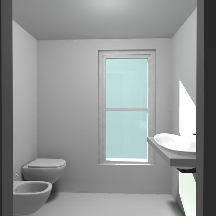

albesissi
Messaggi: 28
GRAZIE RAGAZZI...ci lavoro stamattina e poi posto...
La porta è doppia scorrevole e finisce dentro il muro. provo con l'area e le impost della gi.
albesissi
Messaggi: 28
mi piace...ma nn resta in ombra la parete della finestra?
vi allego la GI....
Appena ho il vostro ok suula luce comincio a riviestire pareti e muro, per l'oggettistica mi guardo in giro.
