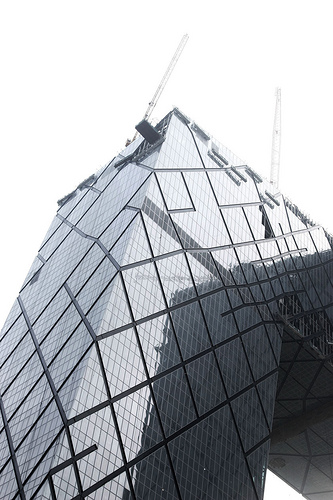

ciao elisa,grazie mille ma sono riuscito a risolvere!il problema era del materiale creato da me,ho semplicemente cambiato l'illuminazione da blinn a "phong" migliorando così le differenze di colore.Comunque non riesco a creare un materiale vetro realistico!allego l'immagine del vetro che devo ricreare,qualsiasi suggerimento è ben gradito.grazie

si ma posta un'immagine del tuo vetro con i parametri cosi possiamo consigliarti
se no non sappiamo che dirti........ se non di provare

quella è per caso la CCTV tower di Koolhas?
vabbè, a parte il turismo...
se l'inquadrature e l'effetto che vuoi ricreare è quello della foto secondo me ti conviene pertire non da un vetro molto specchiante, ma da uno specchio un po' trasparente.
so che detta così è un po' scema come cosa ma l'approcciare il materiale in questo modo potrebbe aiutarti a filtrare meglio le informazioni che ti servono per riprodurre l'effetto che cerchi.
in effetti poi se quardi il femoneno ottico/percettivo la cosa ha senso... vetro scurito e riflettente su fondo buio, non ti rimane molto di più di un riflesso.
io proverei a tenere solo un 10% di trasparenza e un 45~65% di riflessione disattivando il colore e lavorando con un HDR appropriato.
per quanto riguarda il "dilemma" phong/blinn non credo che sia così importante in quanto la cosa (se sbaglio, qualcuno mi corregga) dovrebbe influenzare in massima parte lo speculare, ma di quello, visto che hai solo lastre piane, me ne preoccuperei veramente poco, anche perchè in termini di immagine la parte del leone la fanno i riflessi.
