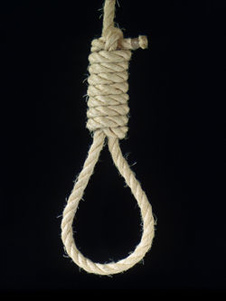

Premesso che non mi riferisco ad una brutta intenzione ma alla possibilità di realizzarlo, sto provando a realizzare un cappio, di quelli classici.
Vorrei che sembrasse vero, nel senso che visto in primissimo piano o in dettaglio, la corda sembri corda e non una semplice texture. Quindi con i vari sfilacciamenti del caso per intenderci.
Ho provato partendo dalla foto di un cappio, tracciando una spline cubica lungo il contorno, estrudendo la spline e aggiungendo una forma cerchio; risultato: non di certo un cappio. :!:
Credo debba partire da una spline ovviamente ma siccome il cappio è una corda intrecciata e legata, devo ragionarla in quel modo per rendere la figura credibile oppure disegno una spline (come un uncino) ed un'altra come parte della corda attorno che forma il nodo?
Dopo che si è fatta la forma, esiste un materiale (o il modo per farlo) che lo renda reale? Mi è venuto in mente hair ma non so quanto migliori la situazione (usato da me verrebbe un cappio con i capelli :lol: ).
Una soluzione alternativa potrebbe essere un modello c4d prefatto naturalmente.
Allego la foto di un cappio...e non è un invito ovviamente. :D

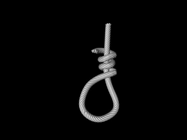

potresti provare con il plugin reepe x
http://www.codeworkers.de/reeperx/
vedi una prova veloce... issima (se la curi viene moolto meglio)

Ho realizzato l'animazione del cappio :D ma non riesco proprio a trovare/fare il materiale corda. Se uso Hair per dare la sfilacciatura ma la spline con il plug in Reeper non lo prende. Ho provato a vedere se stessi sbagliando affiancando un oggetto ed infatti sull'oggetto hair funziona mentre sulla corda no. Allora ho provato a caricare un materiale con la texture di una corda ma l'effetto è quello di un cavo metallico. Il displacement credevo che potesse aiutarmi ma non ci riesco proprio.
C'è qualche anima pia che conosce una via d'uscita?
