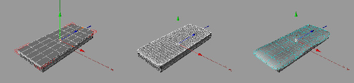

Aiuto Piumone
arzigogolato
- Messaggi: 178
- Iscritto il: dom mag 07, 2006 8:01 am
Aiuto Piumone
Io ho la versione architecture di c4d.
Qualcuno ha idee?
Re: Aiuto Piumone

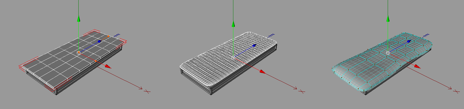

fai un cubo tassellato al minimo indispensabile (dipende dal livello di dettaglio che vuoi raggiungere) gli dai le dimensioni del letto e lo spessore che dovrebbe avere moltiplicato per 1.5 circa a quel punto lo rendi modificabile e lo cacci dentro un hHyperNURBS. dovrebbe essere diventato un sorta di grosso cuscino. a quel punto selezioni dalla TopView le coppie di punti e le aggiusti finchè non prende la forma che più ti soddisfa.
