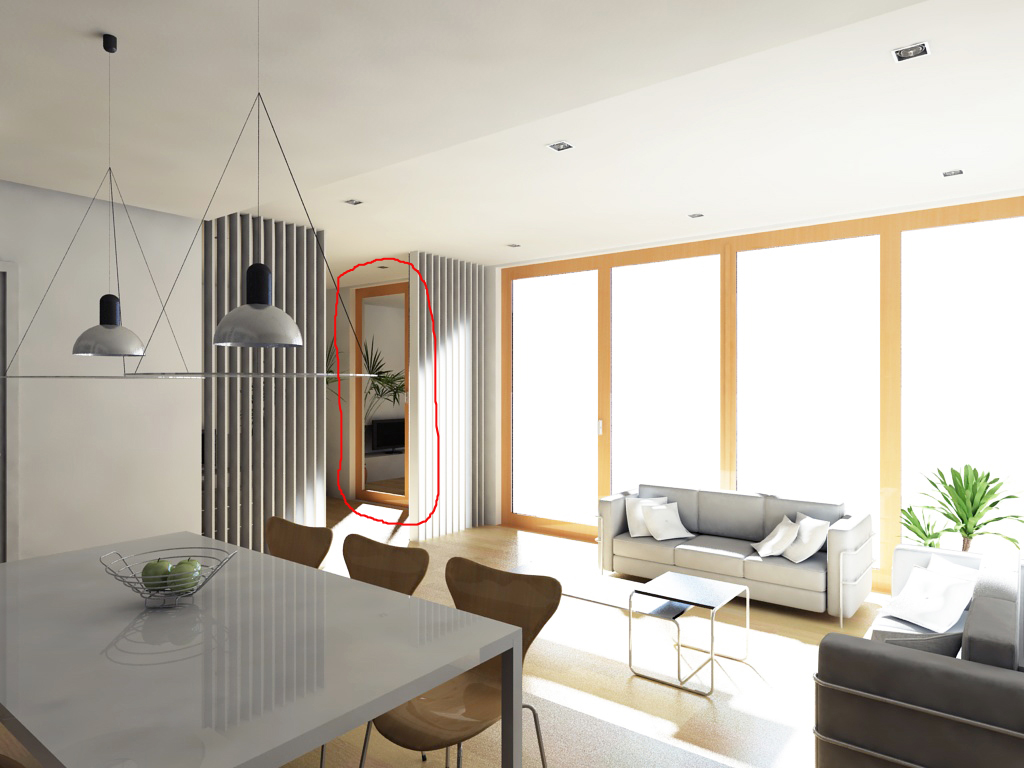

Ciao a tutti
Sapete spiegarmi come fare ad evitare questa riflessione/distorsione del vetro?
Premetto che non ho attivato alcun canale riflessione: solo specular+refraction layer.

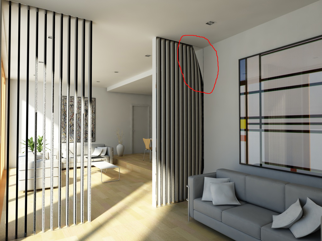

Vi posto un altro file in cui il problema è più evidente: quello che vedete evidenziato dovrebbe essere uno vetro trasparente e non uno specchio :(

copia il vetro in una scena nuova e postala... li per li mi fa pensare che dietro quella porta non ci siano infiltrazioni di luce, quindi un materiale riflettente con dietro il nero diventa uno specchio.. pero vediamo

materiale postato...cmq dietro la vetrata non c'è niente. Se guardi a terra infatti c'è della luce sul parquet

si ma il canale refraction è attivato e per non riflettere dovresti attivare il enable volume .. gli dai un colore leggero e lo imposti con un amount di 001 -002 un distance 0.01 uno indice rifrazione IOR di 1.51 che è circa quello del vetro...
oppure te ne scarichi uno dei tanti che ci sono in giro e poi lo modifichi un po
