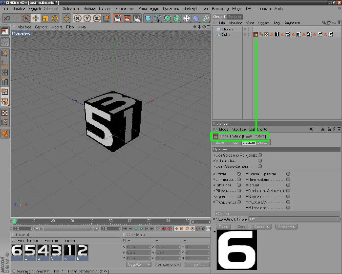

Ed eccoci alla domanda: E' possibile creare un' unica texture UVW da un oggetto con diverse selezioni e texture? Semplicemente con un unico comando? In pratica come l'esempio del cubo, se ho divese texture ( 1-2-3- ecc.. ) con le loro rispettive selezioni, posso renderle un unica tex? Ottenendo una mappa UVW, unica con tutte le texture fuse insieme, come quando si dipinge direttamente il modello ( che useremo in alcuni casi ma non in tutto ).
La mia prima pensata è stata ( escludendo BODY PAINT ), il TAG fissa texture, ma come potete vedere nell'immagine non capisco bene come settarla, perchè ottengo una tex con solo una della 6 facce del cubo...

:mrgreen: Ok credo di aver risolto !!! Bastava usare il comando fissa oggetto, era più semplice di quanto pensassi :( :(

scusa un attimo sono i comandi che in inglese corrispondono a Bake Texture/Bake Object?

:) Si esattamente, in questo caso Bake Object è quello che ho utilizzato per ottenere un unica texture... Grazie a questo comando, ho risolto un bel pò di rogne :) :)

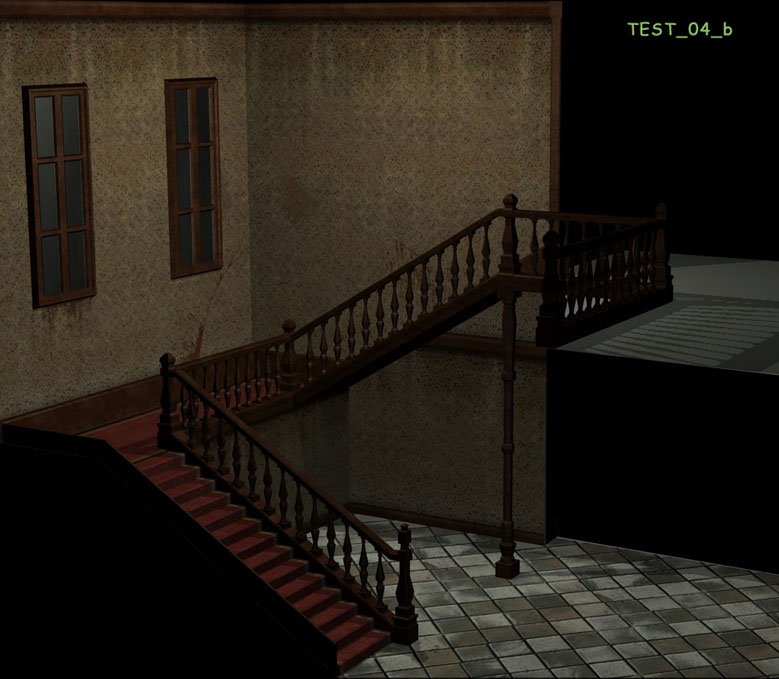

:) Si si tranquillo, il prima possibile metterò nuovamente il post, per adesso sto lavorando a molte cose contemporaneamente ( con poco tempo a disposizione ). Ecco l' immagine di uno dei vecchi test che avevamo fatto...

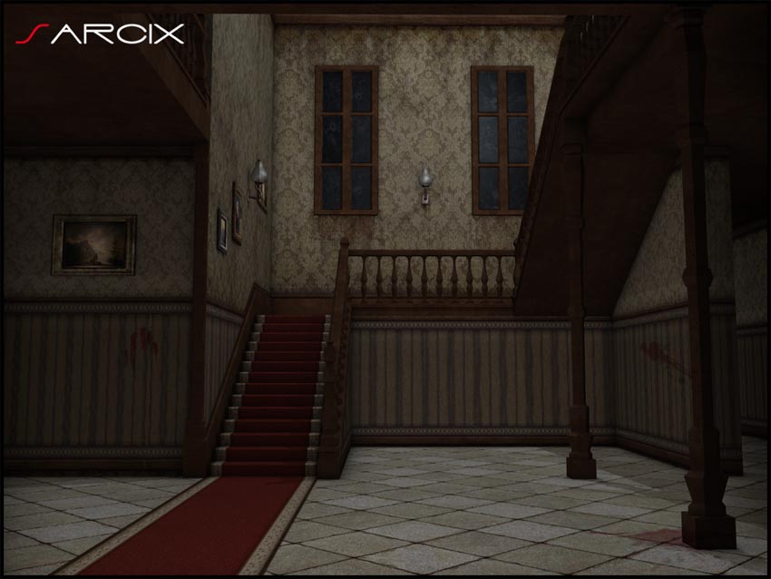

:wink: Ciao Kino, bè in BP faremo alcune cose ma per interni o altri particolari e molto più veloce e comodo fare in questo modo. :)
Ho trovato un altra immagine della vecchia prova :)
