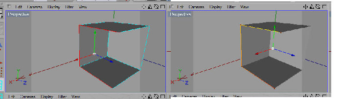

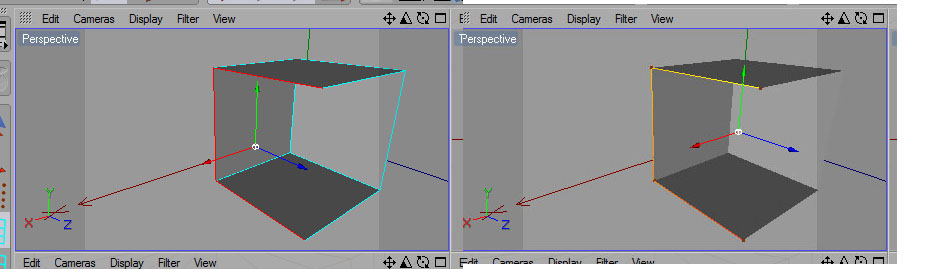

Però ci sarebbe un'altra questione... le spline mi si sono create sottraendo al mio modello un cubo (dovevo fare una sezione).
Alcuni oggetti del mio modello erano dei solidi, mentre altri erano delle superfici... quindi dopo aver fatto la boleana ho ottenuto la sezione, ma in alcune parti è semplicemente una linea senza spessore... come faccio a far vedere quelle linee lì?
Spero di essermi spiegato....
parlmc
Messaggi: 813
Re: RENDERIZZARE LE SPLINE
Messaggio da parlmc »
non credo ci siano differenze ripetto a prima...

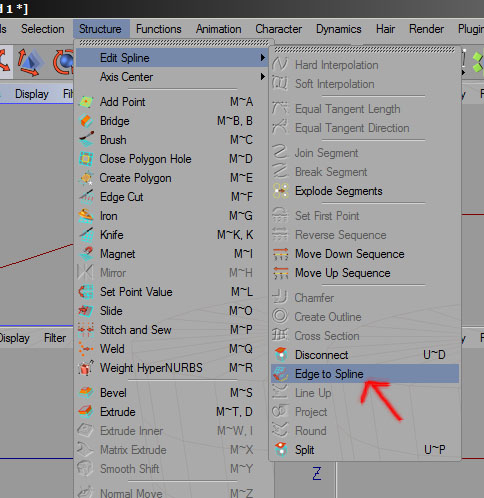

solo un dubbio: dopo la booleana sono venute fuori delle spline?
se hai gli spigoli delle superfici sezionate puoi usare il comando "Edge to Spline" nel menu Spline ed evidenziarli...
ciaociao,
Ros
