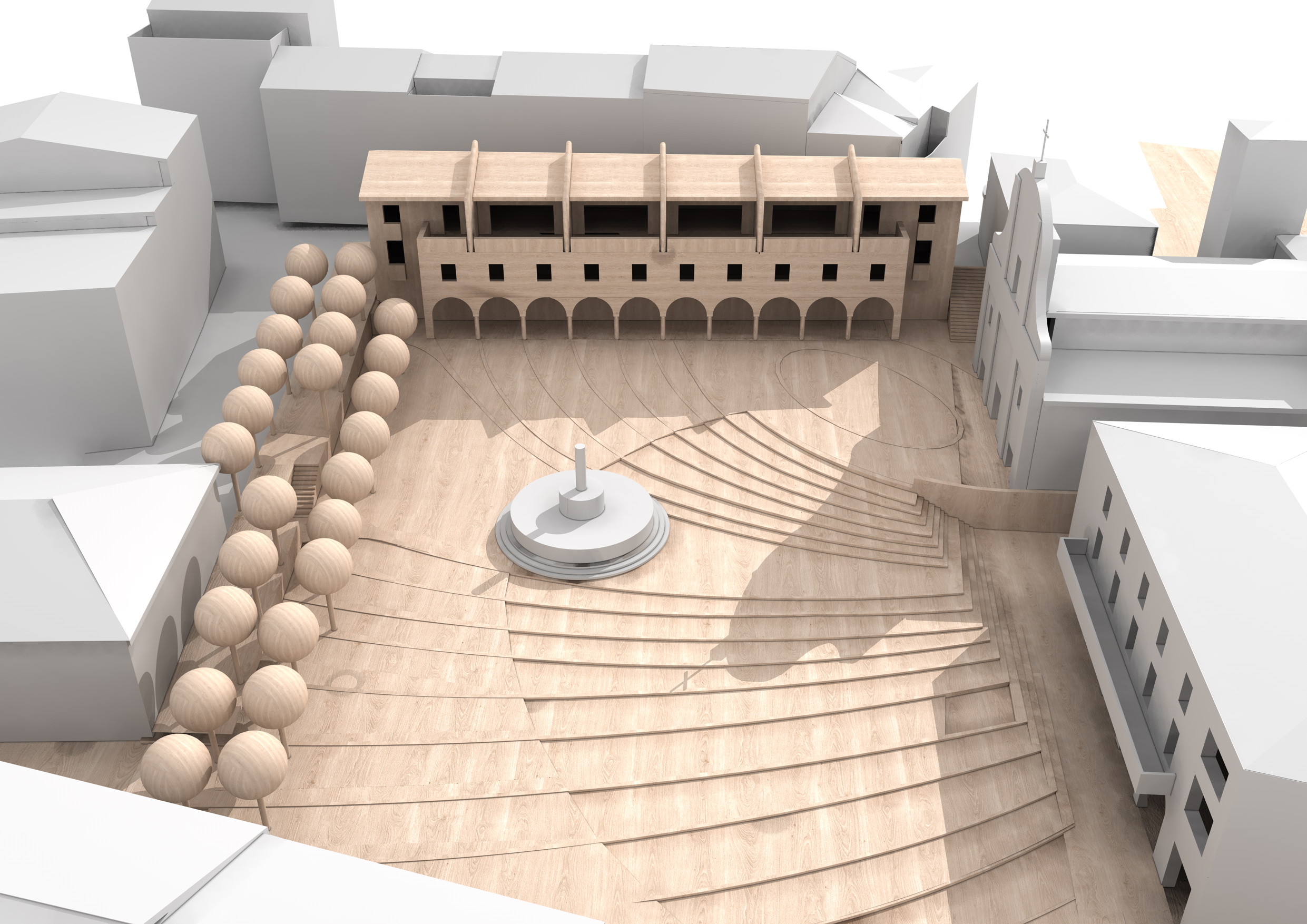

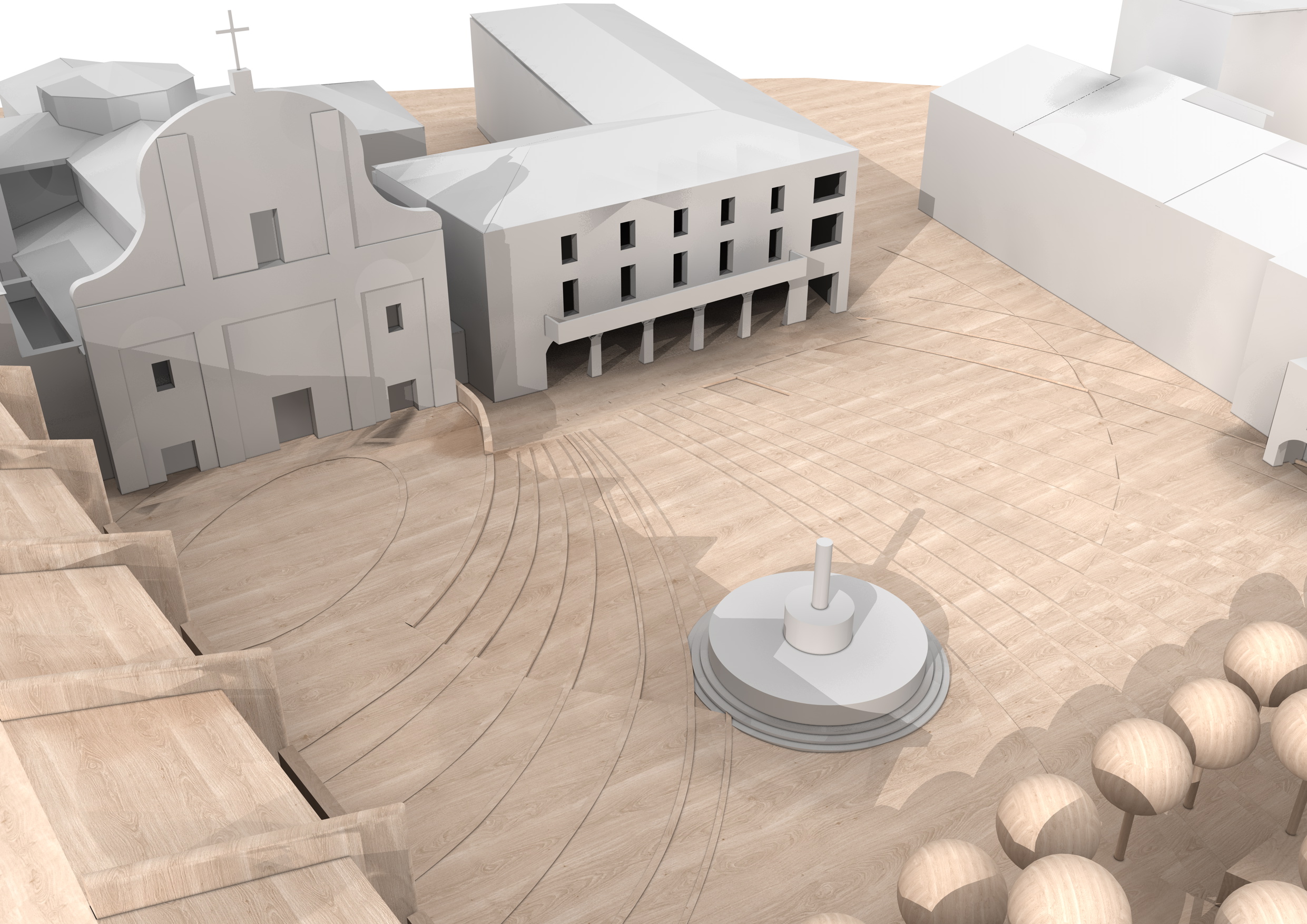

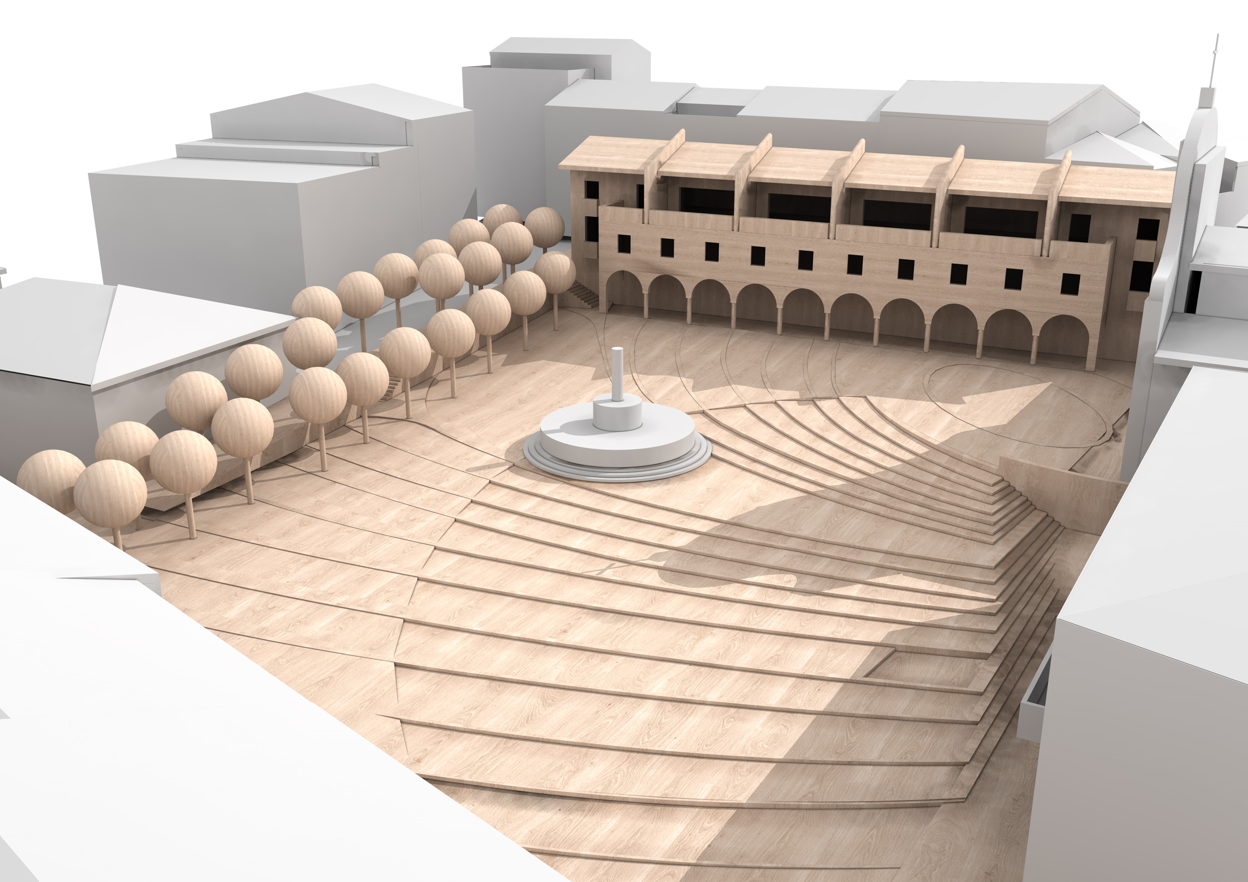

Che ne pensate??? c&c??
secondo voi il cielo ci va???
per me forse no.....però aspetto vostri consigli...considerate che va presentato al sindaco....quindi con aspetto un po professionale.....

non sono un esperto di architettura ma a mi sembra molto ben fatto, hai solo alcune ombre che tagliano dovute immagino al fatto che hai importato da Autocad, ma si possono aggiustare con photoshop...cmq complimenti molto bello...sky lascialo non guasta.

bel lavoro...ci sono degli errori nel modello o mi sbaglio? dovuti forse all'importazione? hai detriangolato e ottimizzato? cmq non male nel complesso.

secondo me gli errori ci stanno bene, simulano l'effetto trincetto. (chi ha fatto qualche plastico concorderà...)
per il resto metterei un piano di appoggio nero (tipo cartoncino), risalterà molto di più il plastico sullo sfondo. :)

Mi sembra un bel lavoro, non credo il sindaco abbia di che lamentarsi.
Quoto per il piano nero.
Il resto delle costruzioni resterà bianco?

davvero bello!!!
anch'io terrei gli errori... lo rendono più reale!!!
la modellazione l'hai fatta con cinema o con qualcos'altro???

niente male :D ma ad un' occhiata più approfondita mi sono saltate agli occhi alcune cose:
- bhè non sono troppo sicuro degli artefatti di Global Illumination. io li rivedrei... almeno con PS
- gli alberi hanno una mappatura cubica? io avrei usato una cilindrica così avresti le venature orientate coerentemente su tutta la superficie
- i tetti nella parte alta dell'immagine sparano un po' troppo a bianco, proverei a scurire leggermente il colore del contesto per bilanciare
- la tex balsa è davvero bella ma proverei a evidenziare un po' di più il bump. magari anche solo un disturbo random lievelieve
- se vuoi aumentare il grado di realismo proverei a sfalsare leggermente le venature tra le superfici piane per dare un maggiore effetto di artigianalità del plastico.

Un consiglio sul "cielo"
Lo crei, cerchi un materiale da applicargli (tipo una stanza) [se devi dare l'impressione di un plastico che si trovi in una stanza) e gli dai un pò di sfocatura nei parametri relativi.

se ti serve per Architettura, MAI fotografare un plastico con lo sfondo di una stanza.
E' l'errore più grave che si possa fare :!: :!: :!:
Sempre fotografare su sfondo neutro e uniforme!!! :arrow:
