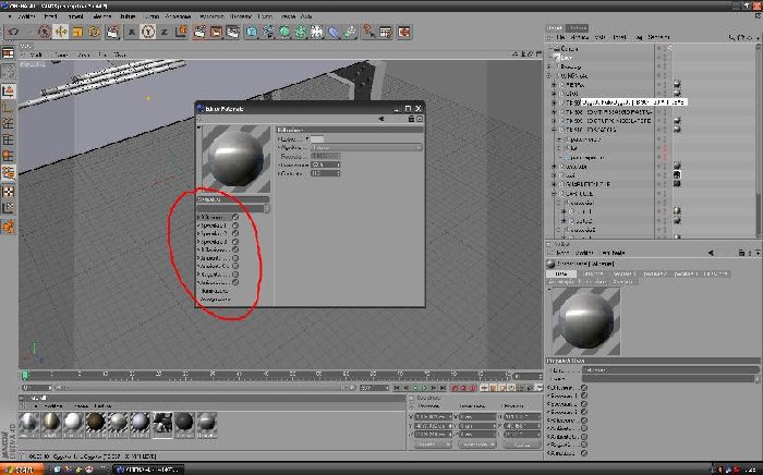

Buongiorno a tutti!!!
forza che è venerdì!
Ho un problemino....tanto per cambiare...

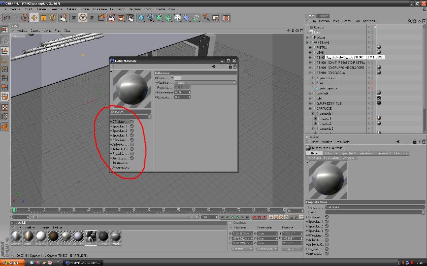

ho scelto un materiale dal content browser ma quando apro l'editor non ritrovo tutti i parametri che invece ci sono quando creo un materiale nuovo!
esempio: devo fare la satinatura al materiale che ora posto, solamente che non ce il parametro dispersione sotto il parametro riflessione...come posso fare??? :? :?
come sempre grazie a tutti...
ciaux
Messaggi: 3565
Re: Domanda sul Content Browser
Ciao,
quello che hai aperto non è un materiale standard di cinema ma fa parte di un pacchetto di shader che prima si chiamava SLA e che è stato integrato in c4d da qualche versione. Sono gli stessi a cui puoi accedere tramite il manager materiali dal menù File -> Shader. Ce ne sono di diversi tipi, fai riferimento all'help del programma per conoscere tutti i parametri.
ciaps[/quote]
Graziiie!!! Trovati!
ed ora esponendomi all'ilarità di tutto il forum........dove trovo l'help?? :o :o :o
