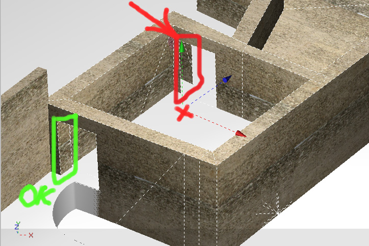

scusate ma non riesco a risolvere questo problema, sto sottraendo dal bastione 2 cubi per creare delle aperture nel primo caso, in basso a sinistra, le spallette si vedono, nel secondo caso ho dei buchi, si può risolvere?
Grazie a tutti

Non so se dipenda da quello, ma è possibile che nel secondo caso tu abbia selezionato, tra i parametri della booleana, "A senza B", anzichè "A meno B"...ed allora non chiude le facce e le lascia "aperte" :? :?

purtroppo non è così, i 2 cubi fanno parte dello stesso layer dentro una sola boleana.

ciao prova a disabilitare la voce "alta qualita'" :)

:) siii! funziona, alla grande, grazie

Comunque se ti trovi dei "buchi" inaspettati puoi sempre richiuderli con lo strumenti "crea poligoni" o "chiudi aperture"

kajin` ha scritto:Comunque se ti trovi dei "buchi" inaspettati puoi sempre richiuderli con lo strumenti "crea poligoni" o "chiudi aperture"
si è vero ma in quel caso non dovrei rendere modificabile la booleana? 8-)

Si esatto, bisogna renderla modificabile così da poter operare sui poligoni
