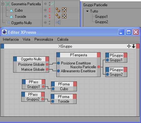

Ho un'altra domandina su TP, quindi ho preferito Utilizzare ancora questo post per non aprirne un altro...
Sto provando a creare un emettitore che produca conteporaneamente Cubi e Toroidi, ma non riesco ad ottenere il risultato: o vengono emessi solo Cubi oppure solo Toroidi.
Nell'immagine che postato, ho condensato i settaggi della scena: Gestione Oggetti, Settaggi TP e Editor Expresso.
É possibile che Thinking P. non sia in grado di emettere forme diverse insieme? eppure utilizzando un emettitore oggetto, basta trascinare sotto la sua gerarchia gli oggetti interessati ed il gioco è fatto...
Sto sicuramente sbagliando io...Help! (I need somebody, Help!...)
Messaggi: 3568
Re: Esiste una Cache per Thinking Particles?
Certo, si può fare, ma non è così lineare come pensi.. :)
Nel nodo che hai impostato, se all'uscita del PStorm colleghi due gruppi lui non sa più che particelle far nascere, perche' dovrebbero nascere contemporaneamente. Se hai le librerie nuove di ThinkingParticles (i preset che si scaricano dal sito maxon http://www.maxon.net/pages/download/stuff_e.html ) vedrai che tra gli emettitori ce n'e' uno che si chiama Multishape emitter, che fa quello che chiedi. Se guardi l'expresso non ti spaventare.. a casa ne ho una versione un po' piu' semplice dove si capisce un po' meglio qual'e' la teoria dietro.

Ti ringrazio con elevata deferenza Visulatricks, sei una scoglio nella tempesta! :D
Non mi ero mai reso conto di quanto fossero preziose le librerie preset di Cinema...
E comunque, si, ho avuto un piccolo shock nel vedere la ramificazione dell'emettitore multishape in expresso.
Penso che sia decifrabile anche per le mie umili capacità. Mi applicherò...
