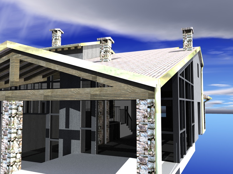

PRIMO RENDERING AIUTO!!!!
Messaggio da esixgi »
Vedrete subito che il mio rendering è proprio una bozza..ho lasciato tutte le funzioni come default praticamente...
ora vi segnalo tutte le cose marcate
LUCE SKY: bianca
COORDINATE: o.o.o
LUCE INFINITA:bianca
GENERALE:
intensità 100, ombra nessuna, diffusione, speculare, mostra illuminazione, mostra clippin
COORDINATE:o.o.o
VISIBILITA':usa decadenza, 100% decadenza, distanza esterna 500 m, distanza campione 25m, luminosità 100%
OMBRA: nessuna
PARAMETRI RENDERING:
ANTIALIASING: migliore
FILTRO: immagine statica
TRASPARENZA: con rifrazione
RIFLESSIONE: tutti oggetti
OMBRA: tutti tipi
ILLUMINAZIONE GLOBALE:stocastico
INTENSITA' 100%
PRECISIONE 70%
PROF. DIFF. 1
CAMPIONI STOCASTICI 32
DISTRIBUZIONE UNIFORME
OPZIONI: luce automatica, texture, cancella texture caso errore, effetti sec., illuminazione volumetrica, displacement sub poligoni, profondità raggio 15, prof. riflesso 5, prof. ombra 15, soglia 0%, livello dettaglio 100%, luminosità globale 100%, gamma render 2.2, scala motion 128.
faccio notare che non so scalare texture..e non so posizionare le luci^^
via con i consigli..grazie in anticipo

c'è un bel laboratorio di rendering proprio qui sopra diretto dal nostro esablone, natas,visual e arkimed e pieno zeppo di consigli e settaggi per esterni, se ci dai una sbirciata intanto incominci a capire un pò di cose...
Metterei un pavimento, così com'è la casa si perde un pò nel vuoto.

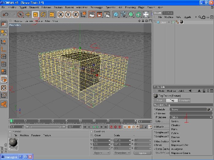

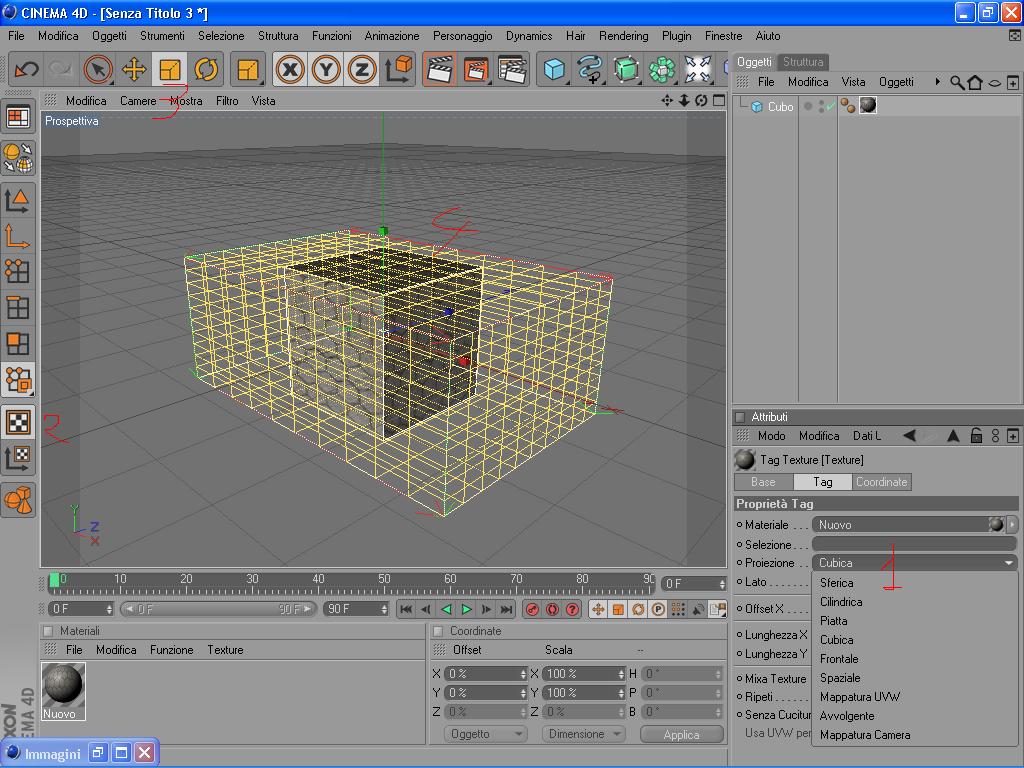

esixgi ha scritto: per scalare le texture devo agire sulla percentuale nel canale colore?
1 Cambi da proiezione UVW a Cubica
2 Vai su Usa strumento Texture
3 Poi con le maniglie scali, sposti a tuo piacere la text.
Ciao :)

il problema e che non mi fa vedere la modalita' tag delle texture (per intenderci il punto uno che mi hai segnato)...o magari non lo trovo
matti
Messaggi: 106
Iscritto il: lun mag 19, 2008 9:45 am
Re: PRIMO RENDERING AIUTO!!!!
Messaggio da matti »
esixgi ha scritto:il problema e che non mi fa vedere la modalita' tag delle texture (per intenderci il punto uno che mi hai segnato)...o magari non lo trovo
Si trova nel materiale assegnato all' oggetto quindi quello di fianco al cubo
Cliccandoci sopra vedrai Base Tag Coordinate
Selezioni Tag e cambi la mappatura.
Ciao :D
