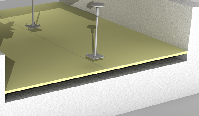

Faccio un esempio...
Stesso file, stesso render, stessa illuminazione, come si nota, ci sono delle differenze, su cinema 10 si vedono delle sporcature dovute all'illuminazione di un cielo + luce infinita, nel render in cinema 11 praticamente sono assenti e sembra tutto più piatto.
per esempio, sotto a quella specie di staffe, in cinema 10 si nota l'ombra/sporacatura dell'illuminazione del cielo, in cinema 11 non c'è o se c'è è minima.
Consigli?
Ovviamente essendo il file il medesimo, tutti i parametri sono identici.
Grazie
SK
Render Cinema 11
Render Cinema 11
Render Cinema 10
Render Cinema 10

e' un po difficile risponderti cosi' su due piedi, il consiglio e' di non importare scene gia fatte con la 10 perche' otterrai dei risultati strani.
Stiamo lavorando per aggiornare il capitolo delle luci di cinema4D per la versione r11 dove vi racconteremo tutti i segreti della GI nuova e tutti i suoi parametri, non che' altri esercizi riguardante il modulo SKY nuovo di cinema4D che deve essere anche quello studiato bene perche' con la possibilita' di lavorare con il cielo Fisico (physical sky) ora le cose sono cambiate parecchio.
Dai qualche dato in piu spezzando meglio le domande, meglio se fai un post con una o due domande altrimenti non si riesce a rispondere ad un ondata di domande cosi'....:)

Prima domanda:
Riferendomi alle due immagini postate.
Non c'è molto, un cielo (non il modulo sky) e una luce infinita con intensita 40%, al cielo non è applicata nessuna HDRI, non mi serve in questo lavoro.
Nulla più, a me quelle sporcature piaciono e rendono la cosa più reale, poi magari son fuso io, am il render di Cinema 11 lo trovo bello si, ma piatto.
Ho importato un file della 10 perchè nella nuova GI non mi trovo molto, per esempio non trovo i campioni min e max??? No ci sono più, si regola in percentuale?
Cambia qualcosa se tolgo luce infinita e cielo di C10 e le rimetto in C11?

Ciao serial,
se posso dire la mia, è molto meglio il render della R11 :) le sporcature di cui parli (R10) sono dovute alla bassa qualità della GI, una cosa che di solito si tende di evitare.. Volerle indietro è un pò come andare dal meccanico e chiedergli di far tornare quel rumorino inquietante che facevano i freni.. :P
Scherzi a parte, il motore GI della nuova versione è completamente cambiato quindi in ogni caso otterrai risultati differenti renderizzando scene vecchie, e non troverai i campioni max e min perchè non ci sono più :) troverai invece le frequenze di campionamento come in vray (max rate e min rate) se usi Irradiance, oppure il numero di campioni se usi il metodo QMC. Ci sto ancora spippolando quindi rischierei di dirti delle cavolate andando avanti, ma mi pare che il funzionamento sia molto simile al motore di vray (anche perchè sfruttano gli stessi metodi).

Visualtricks ha scritto:Ciao serial,
ciaps
Infatti...io non ho mai usato Vray, ecco perchè ho problemi in più.
Sicuramente hai ragione tu, ma a me sembra innaturale un render così perfetto e pulito.
Ho notato invece che su materiali riflettenti è una cosa fantastica, rende riflessi e specularità in modo divino.
La GI è setatta su still image (quindi Irradiance?)
Se poi parliamo del modulo ph sky....li sicuramente le lacune si amplificano proprio per la mia prima affermazione, se diminuisco l'intensità del sole, diventa tutto azzurrino, se faccio l'inverso diventa tutto arancione :?
Se lascio tutto invariato, ho un illuminazione esagerata.
Veramente in alto mare :(
