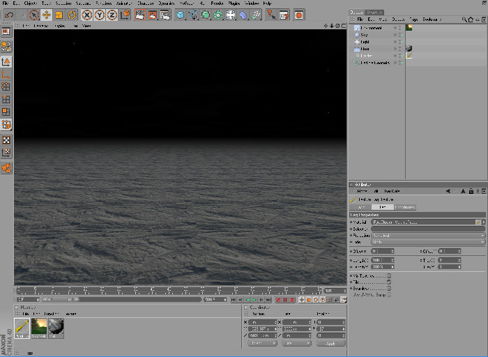

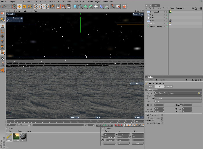

Ciao a tutti, visto che tra un po' arriva Natale mi chiedevo se poteste aiutarmi nel creare una bella nevicata. Ho provato ad utilizzare le particelle ma forse dimentico qualcosa perché se lancio il rendering non vedo la neve che scende mentre lanciando l'animazione il particle emitter funziona...provo ad allegare le due schermate...grazie per qualsiasi aiuto. :D

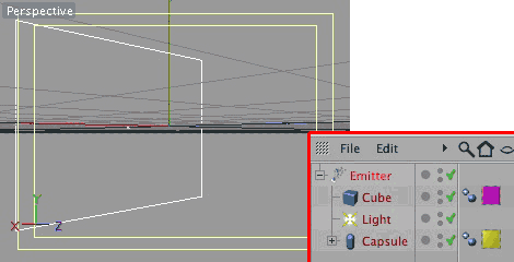

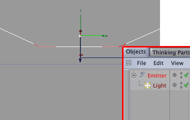

Ho provato ad aggiungere light in sottogruppo come mi hai mostrato in figura, ma quando lancio l'anteprima non vedo lo stesso le particelle. Infatti, da inesperto, credevo che all'emettitore bastasse aggiungere un materiale affinché si vedesse... :roll: Ho avuto lo stesso problema anche altre volte. Ho cercato di fare un'animazione sempre con un emettitore di uno sciame di freccie lanciato da lontano che venisse contro. L'emettitore l'ho settato dandogli la deviazione giusta, ma non so come abbinare ad ogni particella un materiale perché diventi visibile...sicuramente non ho le idee chiare sugli emettitori infatti sto cercando informazioni per capire come ragionano e dedicarci tutto il tempo che necessitano...

spetta ma tu dici che in editor quando mandi play non vedi gli oggetti uscire dall'emettitore ? Perchè in quel caso ti basta attivare la voce "show objects" negli attributi dell'emettitore. Cmq ti allego una esempio che magari è più chiaro.
PS: se fai emettere delle luci ricordati di attivare la voce "no illumination" e scegliere "Visibile" su visible light.

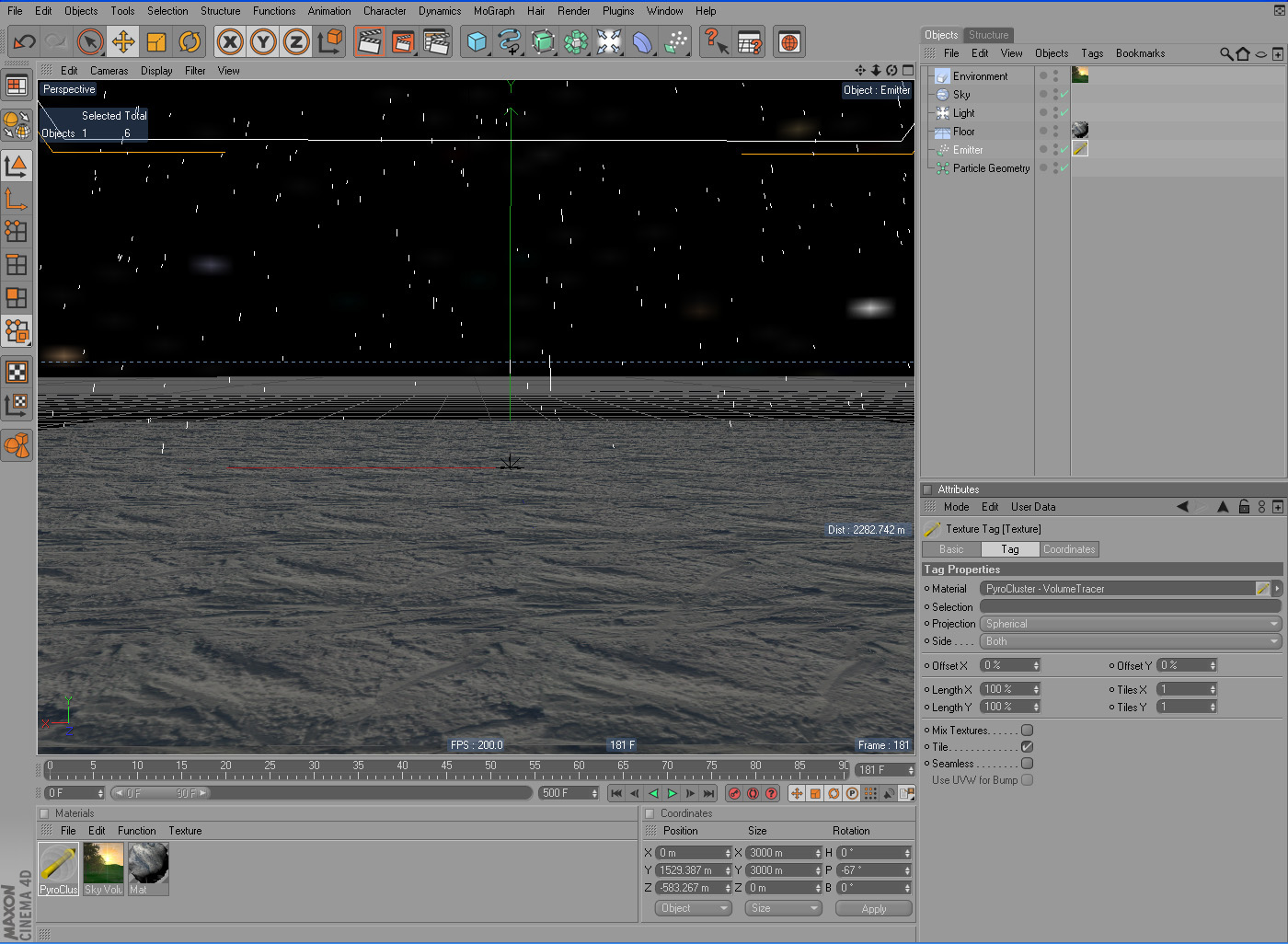

Prova questa nevicata ;)

Grazie 1000 ragazzi! Ho capito come ragiona. Una sola cosa (anche se temo possa uscire dal contesto) gli shader come il gas, nuvole, si possono applicare nelle particelle oppure vivono di vita propria? Per creare nuvole, foschia, fumo ecc... :///
