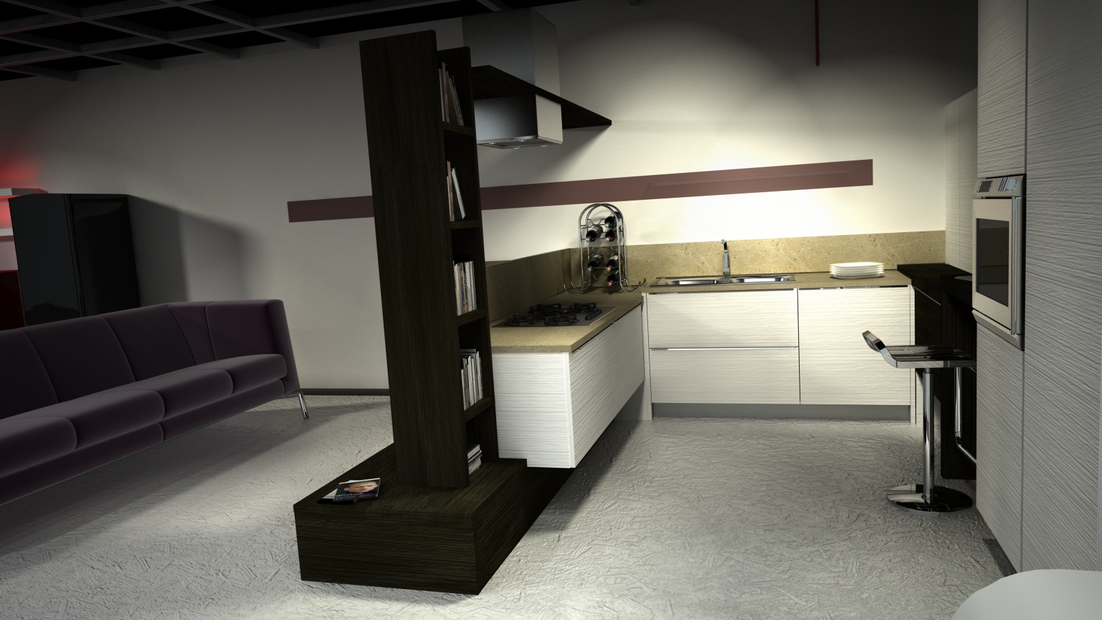

Dopo numerosi rompimenti di balle allego anche io qualche immaginetta.
E' il rendering di una cucina che andrà in fiera.
Ho cercato di rendere il più realistico possibile il tutto usando spot con area shadow per fare i faretti. Diverse area light fuori dallo stand a una decina di metri perpendicolari ad esso per simulare le luci ambientali esterne dallo stand.
Per le impostazioni di rendering
Irradiance map
lightcache
color mapping, reinhard
E poi non so. dove sapere qualcos'altro? ^^
Cmq qualche consiglio per rendere il tutto più realistico?
Come illuminazione soprattutto...

L'unica cosa che cnon mi convice è l'inquadratura che hai usato della camera...sembra che tutto penda verso sinistra di chi guarda il render, ovviamente è una cosa moooolto personale
...per il resto a me sembra realistico....
forse il materiale del divano è un po strano...sotto il cuscino sembra quasi che faccia un po di luce....troppa riflessione oppure è un effeto del mio schermo!

Riguardo alla luce, potresti aggiungere una luce infinita (solare) se possiedi qualche apertura laterale, e poi rivedere i faretti magari restrigendo il fascio di luce.....
Re: RENDERING FIERA
Concordo con gestofank....la luce non mi convice?
Hai usato delle luci area...perchè si notano molto...mi spiego:
sul pavimento si vede come una circonferenza/cerchio di luce....e i faretti nella cucina non sono molto realistici...dovrebbero avere il "cono di luce" più stretto...
