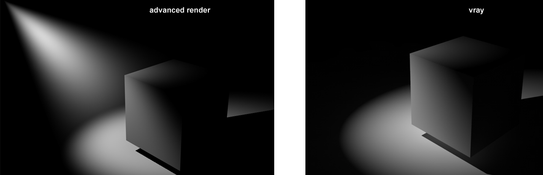

non capisco COME, e SE è possibile rendere la luce di un faretto ''visibile'' come nell'advanced render di c4d..
ecco quello di cui sto parlando in entrambi i render ho lasciato la spunta ''visible light'' sulla target light in questione
se qualcuno mi possa ''illuminare''
grazie :wink:
posto una scena esempio non ho toccato nulla a parte l'esposizione nella physical camera
ah forse ho toccato un po' il cone angle e il penumbra angle del vray light tag ( che non ho capito come funzionano neanche)

ciao,
per avere le luci volumetriche devi attivare la voce "volumetric effects" nel bridge (sezione Options). Una volta attivate, è l'unico caso in cui le regolazioni le fai dagli attributi della luce di cinema e non dal tag vraylight: quindi metterai a Visible Light: volumetric e ne regoli le caratteristiche dal tab Visibility della luce.
ciaps
edit: mi sono accorto che funziona anche con la luce visibile semplice (Visible Light: visible)

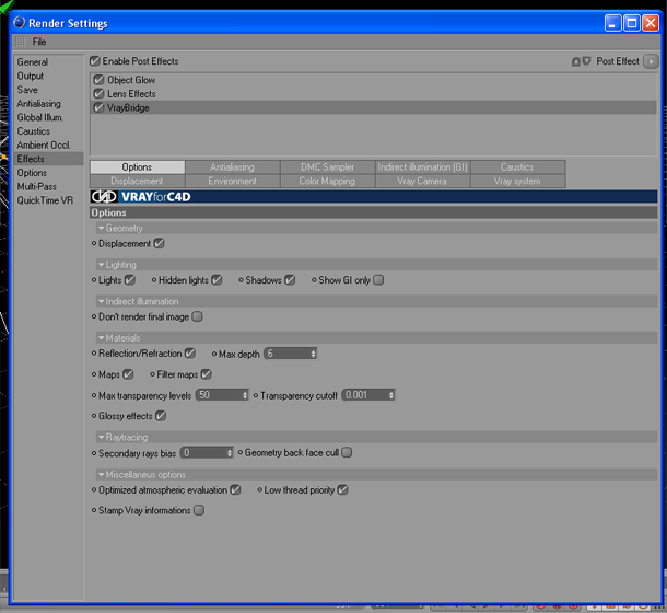

non lo trovo nelle opzioni
Senza titolo-1 copia.jpg (143.22 KiB) Visto 2014 volte
puo' essere che ho fatto un macello con l'update? come capisco che versione di vray ho attualmente?
grazie
PS aggiornamento vray
http://vrayforc4d.com/forum/viewtopic.p ... 3b1bb0c3d8
Messaggi: 3568
Re: luce visibile
il supporto per gli effetti volumetrici è stato aggiunto nella versione 1.0876, se non ti appare fra le opzioni probabilmente hai una versione precedente.
Per vedere che versione hai attiva la voce "stamp vray information" e lancia un render qulsiasi (anche una scena vuota)
paisvandyke
Messaggi: 212
Iscritto il: lun ott 13, 2008 12:20 pm
Re: luce visibile
Messaggio da paisvandyke »
oooops hai ragione tu ho ancora la 1.05 :o
