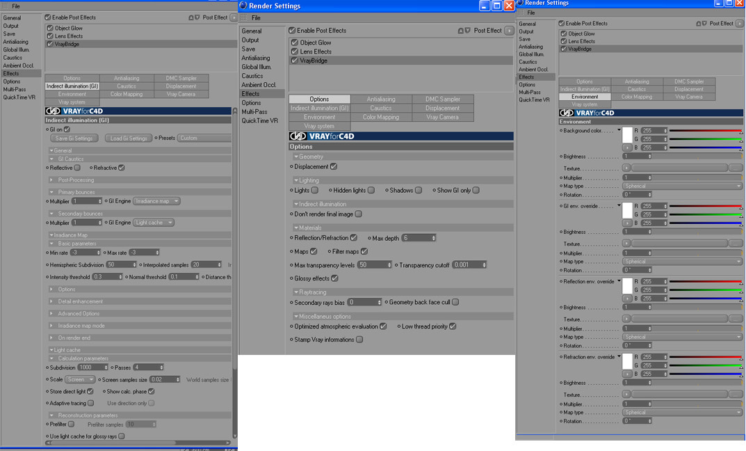

ciao a tutti qualcuno sa dirmi o consigliarmi un tutorial che mi faccia comprendere bene come funziona l' ENVIROMENT del bridge vray e in che modo interfagisce con i materiali , le luci e gli oggetti di una scena?
mi sa che,nonstante dei risultati soddisfacenti, non ho compreso qualcosa di molto importante alla base di tutto che non mi permette di lavorare con serenità

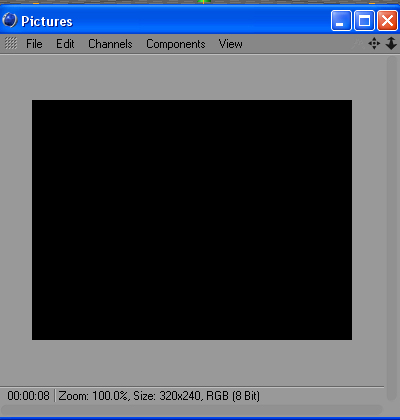

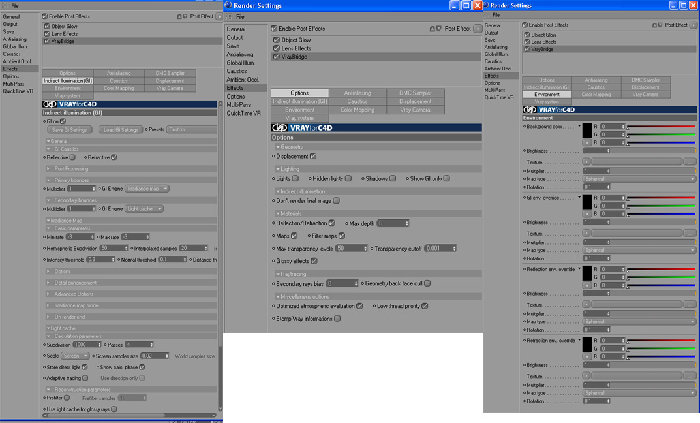

nel senso ...non capisco perkè se ad esempio se spengo tutte le luci di una scena e accendo solo la luce GI, e nell'enviroment (vraybridge) tutti i colori sono neri il render esce nero ecco i settaggi del bridge
risultato

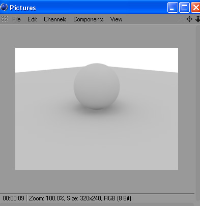

se invece settando i colori nell'enviroment tutti bianchi il render esce, e pure con delle ombre..da dove vengono quelle ombre?
risultato
a che serve l'enviroment?

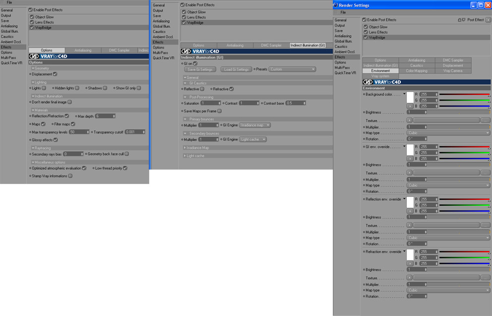

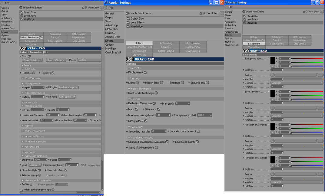

ecco i settaggi
il lavoro finale deve essere un animazione quindi mi sono tenuto basso con i valori della LC(1000) e IM (-3,-3)e ho deciso di fare tutto frame by frame dato che per ogni render impiega max 5 minuti e il filmato deve durare una 15 di sec nei prossimi giorni postero' altre prove con relativi settaggi

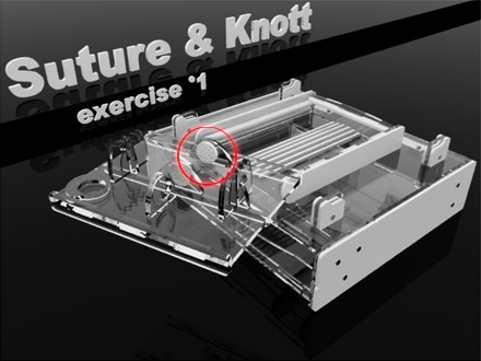

PS tanto per iniziare
qualche consiglio per quello che dovrebbe essere un feltrino nel cerchio rosso?
grazie
