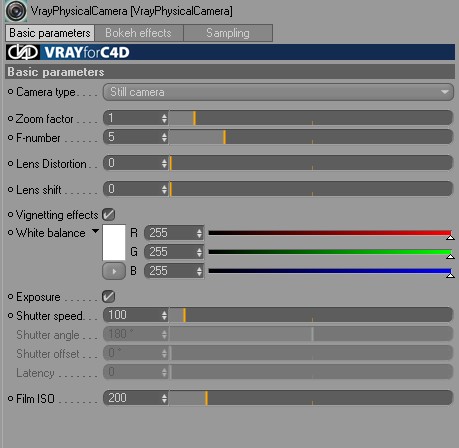

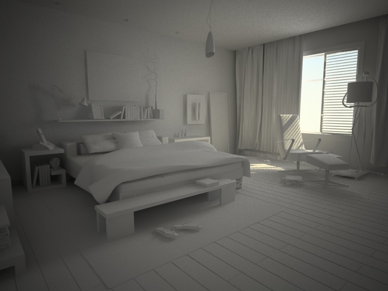

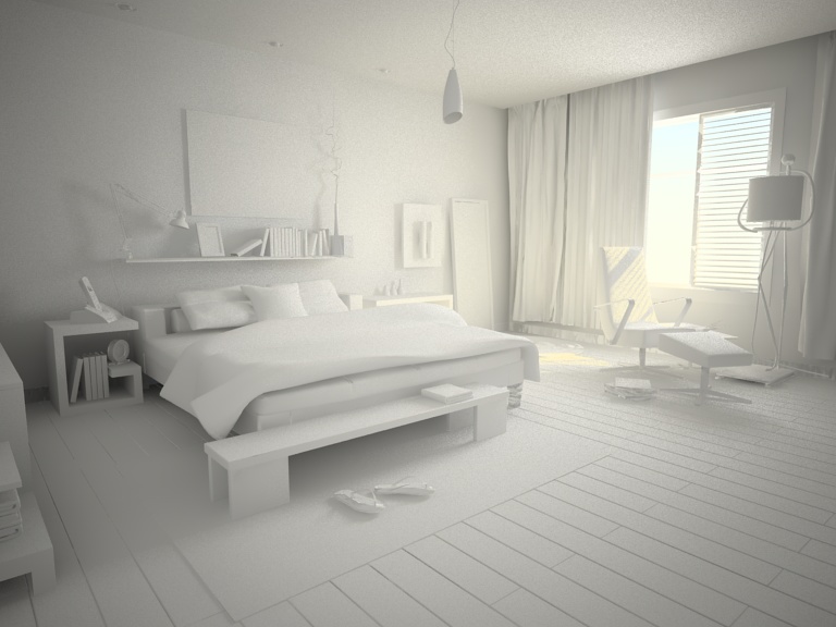

Ciao ho trovato questo modello da 3dmodelfree.com e sto provando a renderizzarlo con cinema4d; adesso sto cominciando con l'illiminazione che ne dite?

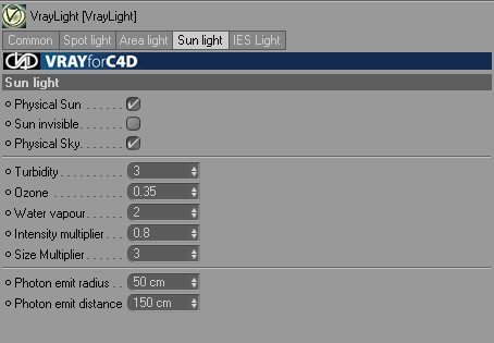

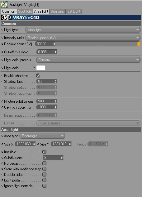

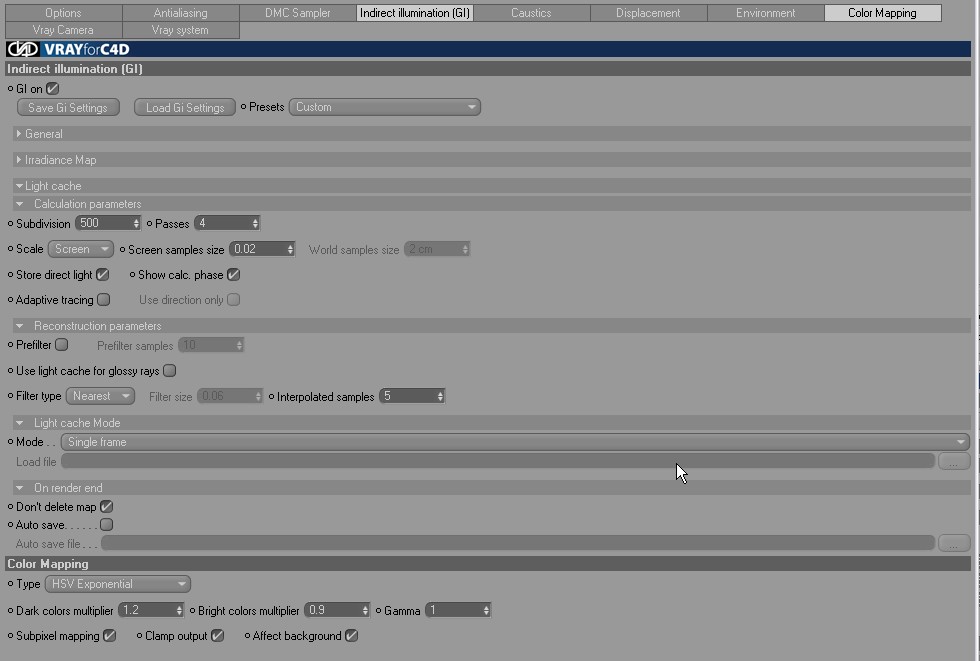

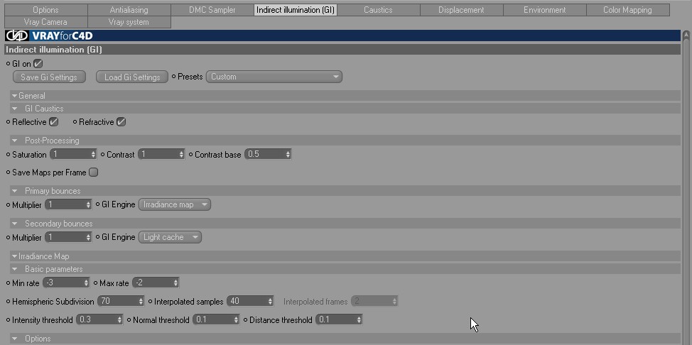

ho una luce infinita più una luce aerea posta in corrispondenza della finestra, dopo l'immagine i parametri.
ho notato che dopo aver inserito la luce aerea vedo quella strana grana nel rendering, da che dipende?

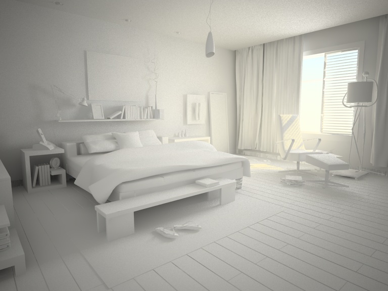

ho diminuito f number a 4 e il shutter speed a 50, ed ora mi sembra molto più luminosa che dite?

Ciao,
intanto grazie per il link (ci sono un sacco di cose interessanti) !

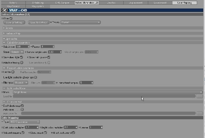

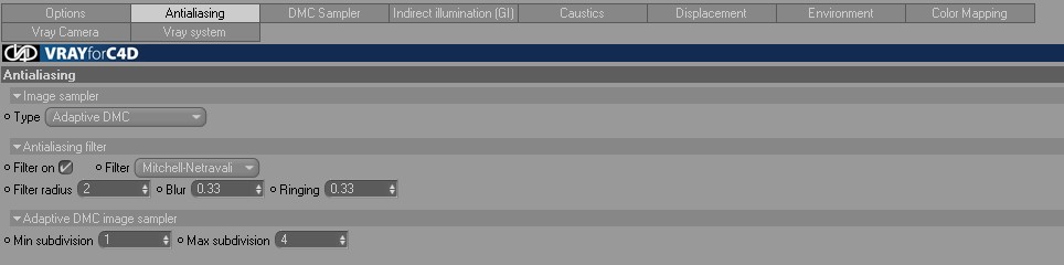

La grana che ti appare molto probabilmente dipende dai campioni dell'ombra della luce area che hai messo (mi raccomando posiziona la luce all'interno della stanza, in modo che non intersechi nessuna geometria) puoi risolvere aumentando i campioni appunto o giocando con l'antialiasing (approposito, che verisone hai di vray ? mi pare che dal pannello dell'antialiasing manchi un parametro, il threshold) Nell'ultima immagine la luce non è male, anche se personalmente non mi piace quasi mai l'effetto "saturo" che viene fuori con il colormapping HSV. Quando fai le prove di luce cmq ti consiglio di non lasciare gli oggetti senza materiali, ma di metterne uno di default (oppure di utilizzare l'Override material nel pannello Options del bridge) : gli oggetti senza materiali sono più "bianchi" e riflettendo piu' luce tendono a falsare i risultati. In più, dato che sei in fase di test, abbassa un pò le hemisph.suubdv dell'irradiance: con cosi' poche fonti di luce e senza materiali, non ha senso far fare cosi' calcoli cosi' precisi. Ridurrei anche gli interpolated samples per non perdere troppa definizione nella GI.
La scena è ricca di dettagli, sarà un bel lavoro di texturing !
ciauz

grazie dei consigli, ho vray 1.01
come color mapping quale dici che devo usare?
Messaggi: 3568
Re: Camera da letto
mha io di solito preferisco l'exponential normale, ma ripeto, sono gusti :)
Per vray ti consglio di fare gli update gratuiti che sono sul sito, la 1.01 è un pò datata..
